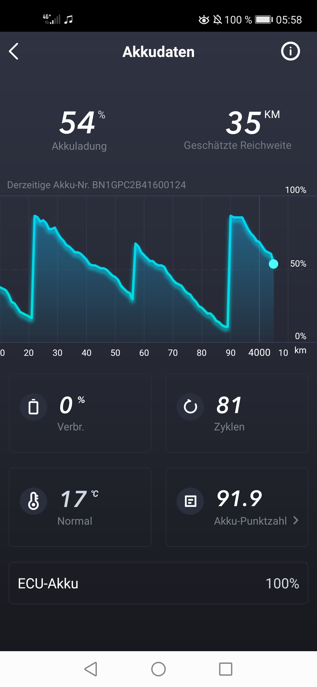

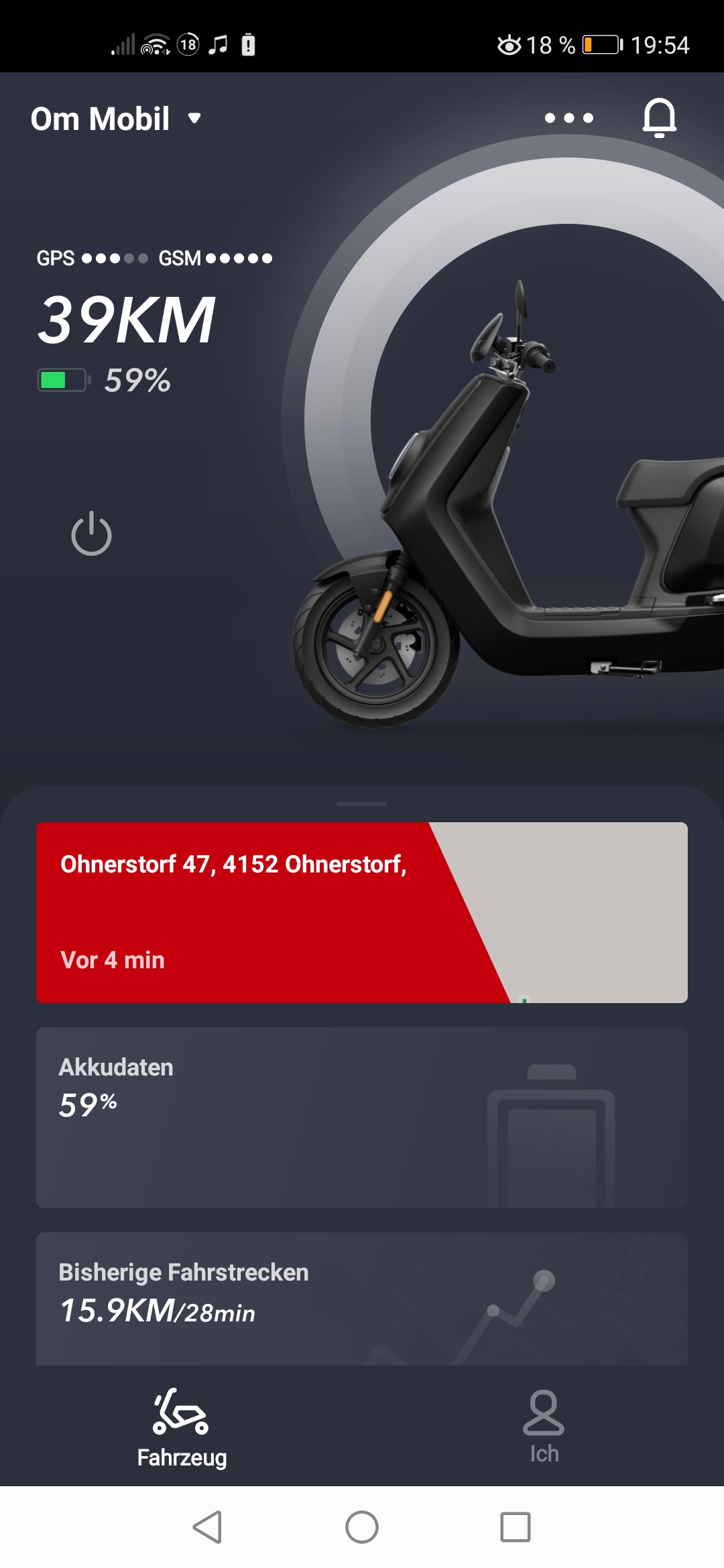

Moin moin!
Ich hab mal wieder was Neues heute.
Thema Selbstentladung über Nacht.
Ist mir gestern Früh schon aufgefallen und heute hab ich es dokumentiert..
Krasse 5% gehen in 10h bei meinem N1s über Nacht einfach flöten.
Habe heute ne 20km Strecke vor mir (zu Mittag, bis dahin gehen weitere Prozent flöten), also musste ich in der Früh nochmal aufladen. Bisschen nervig :roll:
Gibt's eine Möglichkeit die Selbstentladung zu minimieren? Akku abklemmen ja?
Muss ich mir überlegen was mir lieber ist.
Abends abklemmen oder morgens anstecken zum laden.
Gestern Abend
Heute Früh
