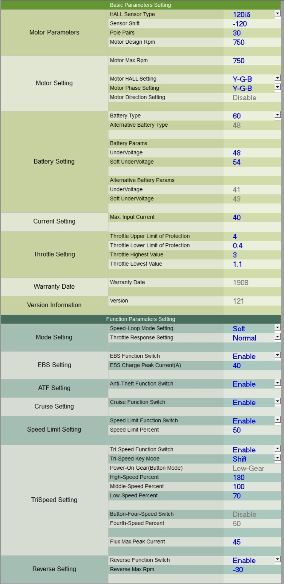

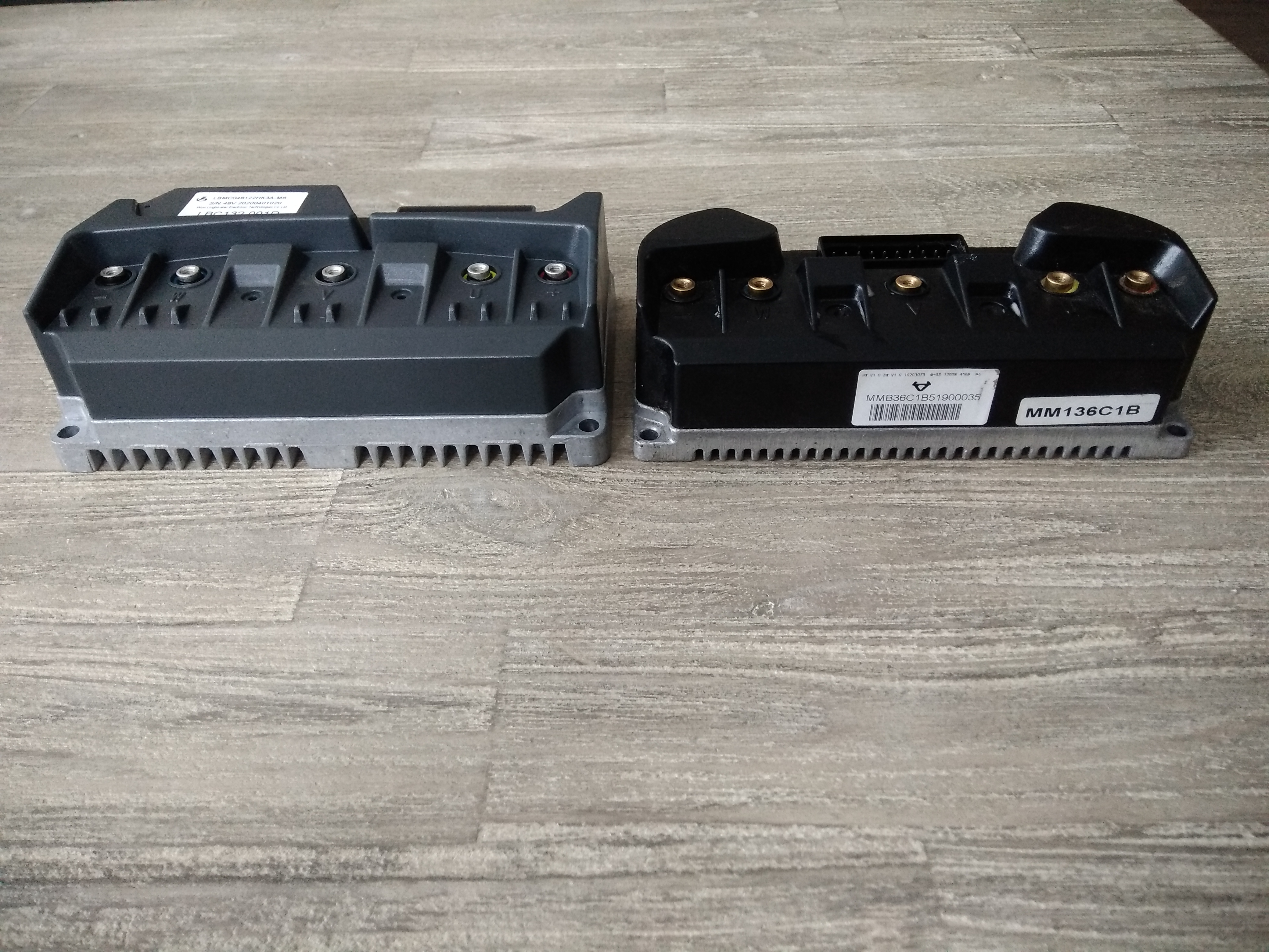

ja dass gib es, ist aber teuer.
ich habe mir einen bestellt,man kann man die geschwindigkeit einstellen.
hoffentlich ist dann das turboloch auch verswunden, aber ein motorrad wird es nie werden....
hier gibts die software zum programmieren https://drive.google.com/drive/folders/ ... 0SJVLfPGCa
das ist der conntroller was es möglich macht die geschwindigkeit einzustellen.https://item.taobao.com/item.htm?spm=a2 ... 4038970322
ich habe dass chinesisch mal übersetzt
Einfach zu installieren und alle Funktionen funktionieren.
Das Controller board entsperrt einen dritten Modus, wobei der erste und der zweite Standardmodus gleichzeitig aktiviert sind.
Die Controller boards sind in der entsprechenden Serie kompatibel.
Beispielsweise kann ein Controller board der M1-Serie für ein M1 Pro verwendet werden, oder ein Controller board der M + -Serie kann mit einem M + Sport-Controller board oder M + Pro verwendet werden.
Geschwindigkeiten:
Modus 1: 31 km/H
Modus 2: 52 km/H
Modus 1+2 ist 3: 60+ KM/H.
Funktionen des Controller boards
Zum Beispiel funktioniert Regenerative brake beim Bremsen.
Darüber hinaus verfügt das Controller board über eine große Aluminiumoberfläche, sodass sich das Motherboard nicht erwärmt.
Das Controller board verwendet zuverlässige Spezial-Power-Chips, die die Leistung berechnen, und Sie haben die Möglichkeit, Parameter zu programmieren, um die Geschwindigkeit anzupassen.
Alle Fehlercodes werden erkannt und werden auf display angezeigt.
