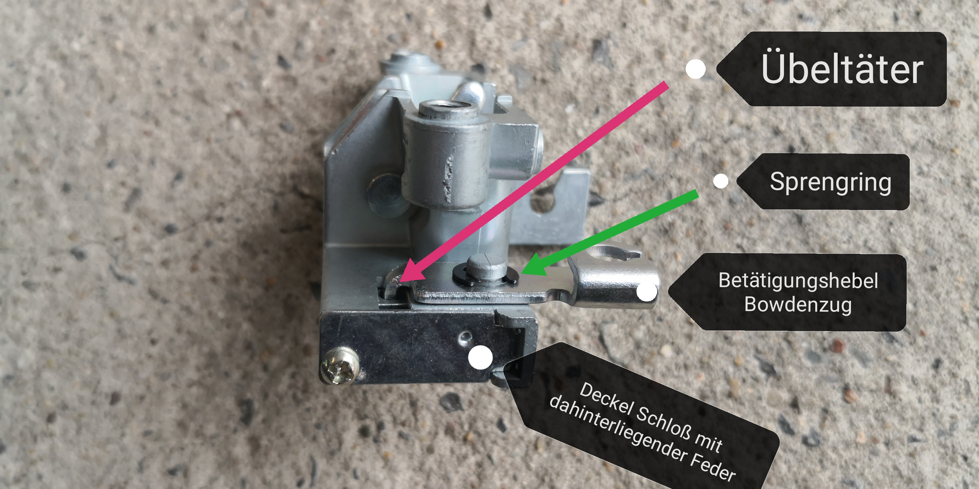

Nun hat man wie auf dem Foto das eigentliche Schloß vor sich
Der rote Pfeil zeigt den “ Übeltäter ”. Dieser Betätigungshebel ist am Ende abgewinkelt ( da wo der rote Pfeil genau drauf zeigt). Diese Abwinkelung oder Biegung war bei mir nicht 90° (rechter Winkel), sondern größer, wie etwas aufgebogen, oder nur unzureichend gebogen, je nachdem, wie man es sieht.
Ich habe den Deckel vom Schloß mit der Mini-Kreuzschlitz auch aufgehabt, weil ich selbst ja hier nicht nach Anleitung arbeite, sonder das eigenständig rausgefunden habe. Also dahinter ist eine Feder ähnlich wie im Kugelschreiber und ein Metallteil, wo der Betätigungshebel für den Bowdenzug drin läuft, man kann kurz gucken ob da Fremdpartikel drin sind, dann säubern.
Um den Betätigungshebel für den Bowdenzug auszubauen, eben mit nem kleinen Schraubenzieher oder so den Sprengring abmachen (Obacht, der fliegt gerne ganz hinten hinters Regal)
Ich hab den Betätigungshebel für den Bowdenzug nur minimal wieder in die 90° Stellung mit einer Kombizange gebogen, das Schloß wieder zusammengebaut und alles gut !!!!
Man ist ja vllt geneigt, da irgendwo Fett rein zutun, aber wenn alles richtig gemacht, braucht da kein Fett rein. Es rastet sicher ein und auch wieder aus.
Die kleine Feder hinter dem Deckel kommt genau dahin , wo man von außen den Körnerschlag sieht, nur für den Fall, dass das Ding beim Aufmachen gleich durch die Gegend schießt. Also der Körnerschlag ist auch Halteposition.
Man kann das zusammengebaute Schloß nun nehmen und mit der Hand oder dem Fanghebel des Akkudeckels probieren, ob es optimal einrastet.
Bei mir war es ein Unterschied wie Tag und Nacht. Vor der Demontage hätte ich eher auf einen Grat getippt, der sich da irgendwo an den Laufflächen gebildet hat oder halt ein Fremdpartikel der sich da verirrt hat, aber es waren echt nur diese wenige Millimeter den Betätigungshebel zu biegen.
Das Foto zeigt das reparierte Schloß kurz vorm Wiedereinbau.
