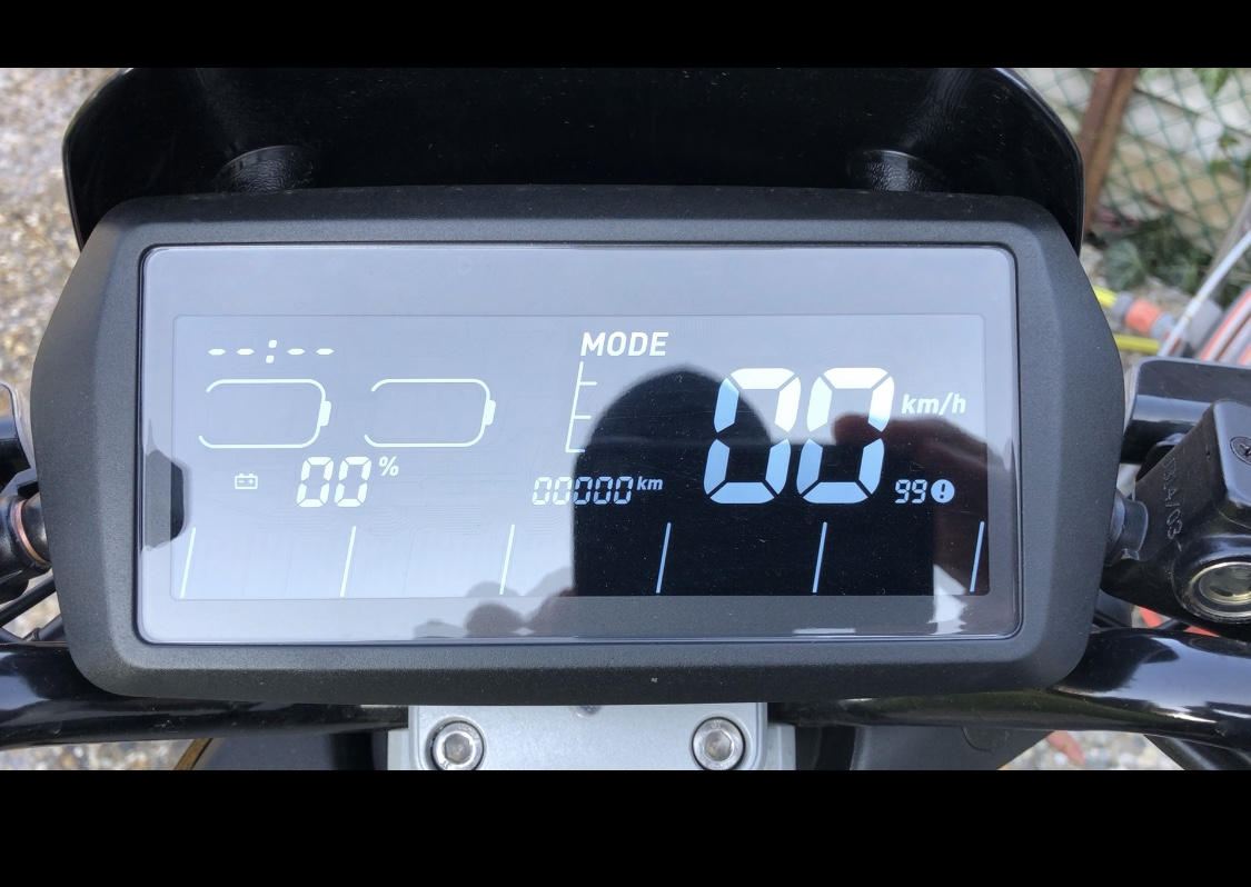

Hallo, mein NGT hat nun schon zum zweiten Mal seinen Dienst verweigert. Obwohl vollgeladen blinkt beim Einschalten die GSM Anzeige und die Akkus sollen leer sein. Nichts geht mehr dann. Nach einigen Stunden stehenlassen geht er dann wieder normal. Hat jemand eine Idee? Mein Rollerhändler sagt : kenn ich nich das Problem.

Wenn Du mal auf das Display siehst, steht rechts unten neben der Geschwindigkeitsanzeige "99" und ein Ausrufezeichen in einem weißen Kreis.
Das ist eine Fehlermeldung und an der sollte Dein Händler in der Lage sein, den Fehler zu beheben - dazu könnte auch was in der Bedienungsanleitung stehen, ich habe sie gerade nicht vorliegen, da ich auf der Arbeit bin.
Sag deinem Händler (zur Zeit telefonisch, wengen Corona & Co.) das Du einen Fehler "99" hast. Dann sollte er Dir weiterhelfen können.

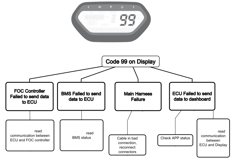

Da scheinen mir etwas zu viele verschiedene Fehler auf eine einzige Fehlerzahl gepackt worden zu sein. Außer das H1 würde dann etwas spezifischer werden beim Auslesen.

das Diagramm ist "Kaffesatzleserei"! Eigentlich versucht es nur verschiedene Gründe für fehlende Kommunikation zwischen BMS und ECU aufzuzeigen.
Ausser losen Verbindungssteckern kommt dafür aber eher das schlechte BMS in frage. Daher ist auslesen per H1 m.M.n. die erste sinnvolle Option.
Einen Entsprechenden Händler in Buch hatte ich genannt. Das wäre meine erste Anlaufstelle! Die sollte trotz Corona ja auch erreichbar sein.

Man kann es einfach auch nur „Kommunikationsfehler am Datenbus“ nennen. Dann werden in der Reihenfolge der Wahrscheinlichkeit die Komponenten genannt, die für die Fahrt wichtig sind, das Kommunikation über den Datenbus stattfindet, so das eine systematische Suche beim Kundendienst (Werkstatt) vorgenommen wird.
Auffällig ist, das die ECU eine zentrale Funktion auszuführen scheint. Egal ob Motorcontroller, BMS, Display (oder Hauptkabelbaum), wenn die ECU nicht erreicht werden kann, wird Fehler 99 angezeigt.
