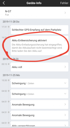

Hey Leute... Kennt jemand von euch diesen Fehler schon?

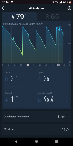

Ich könnte mir stark vorstellen, dass das eventuell mit dem Verhalten von meinen Akkus zu tuen hat...
Die letzte Spitze wurde nämlich wieder von dem einen zum anderen Akku geladen....

Ziemlich unvorteilhafte Werte zwischen den Ladeständen beider Akkus. 14%? Das würde bedeuten, du fährst im Zweifel nur mit einem Akku. Ist das so gewollt? Wann hast du beide Akkus gleichzeitig mal richtig voll geladen?

Er hatte nach dem letzten Vollladen diesen Fehler geschmissen... Ich war gerade in der Bahn zur Arbeit und auf einmal meldet NIU, dass mein Akku voll geladen hat... Der typische Fehler, welcher alle zwei Monate Auftritt. Hmmm....
