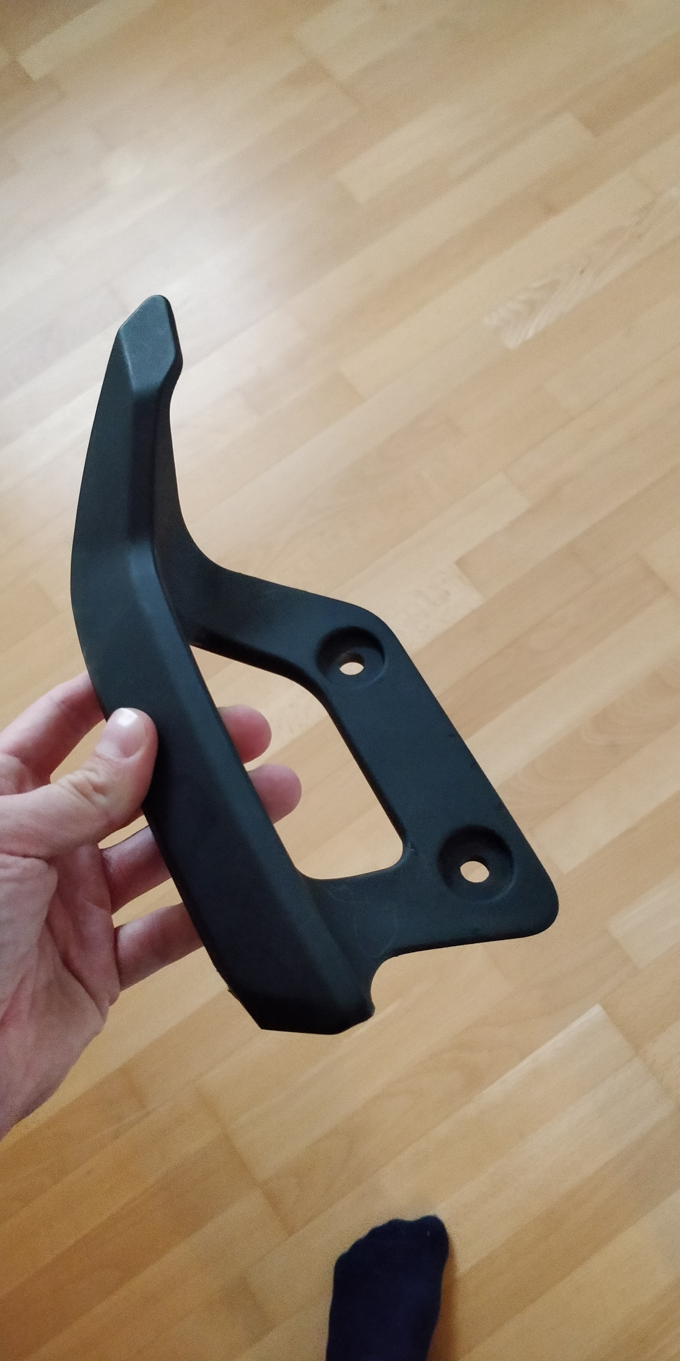

welche Schrauben benötige ich wohl um die Haltegriffe zu befestigen?
Ist ne lange geschichte warum ich sie nun einzeln habe und nicht am Roller. Und warum die Schrauben, die ich nie gesehen hab weg sind.

(black) metal screw M6 with round head, length I don't know.
Maybe one of the Niu dealers here on the forum wants to share the correct specification/dimensions.

Tausend Dank.
Mir reicht schon der Hinweis dass es metrische Schrauben sind und nicht irgendwelche Zoll Dinger mit evtl anderen Gewindesteigungen oder so.

Hab übrigens welche in 30mm in meinem Fundus gefunden inkl. Unterlegscheiben. Nach unten hat die Schraube viel Luft. Ging also auch mit so einer 'langen'.
