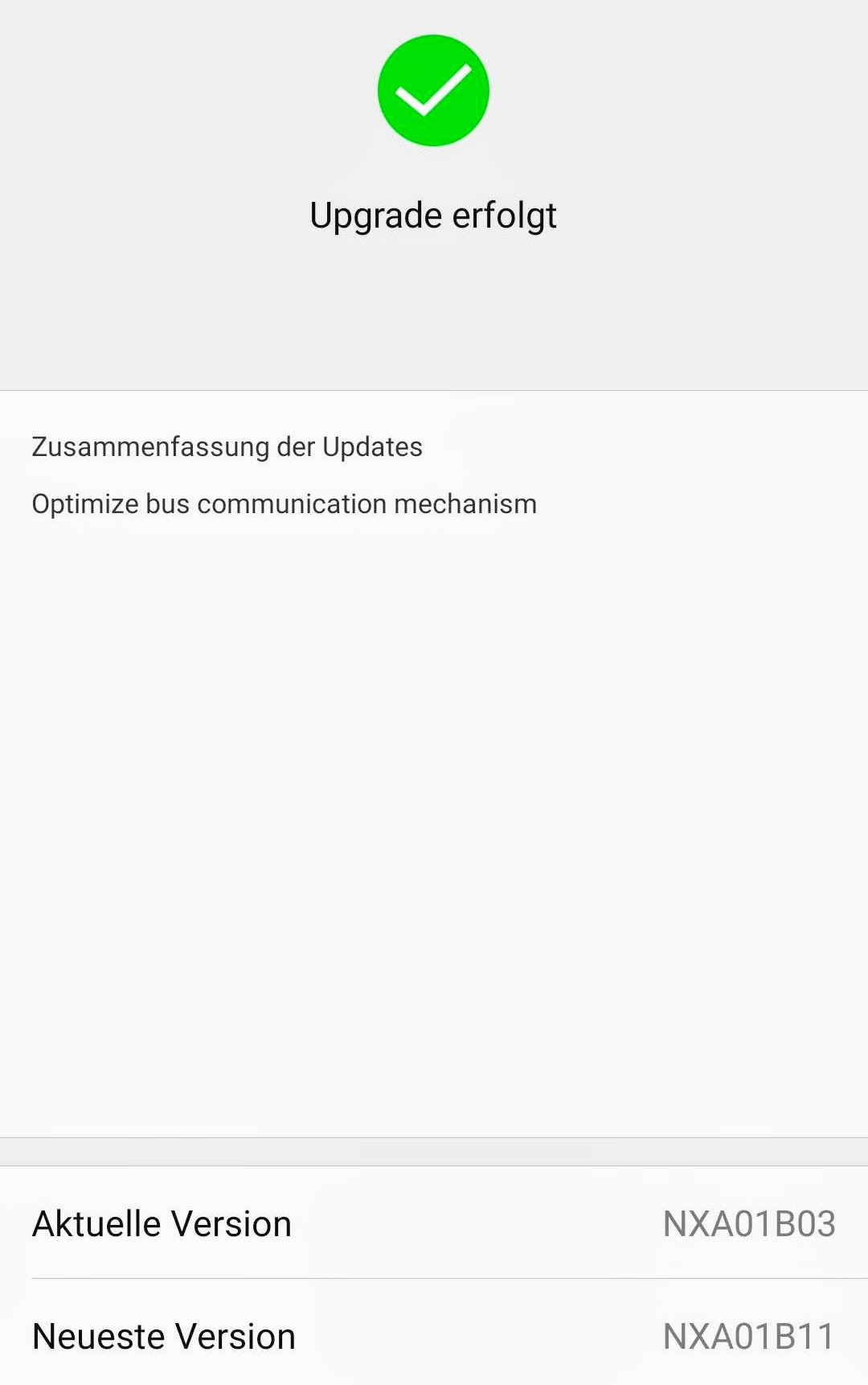

Heute Firmware update auf meinem Niu N GT eingespielt über die App (OTA). Upgrade von B03 nach B11, da liegen 8 Versionen zwischen. Dafür scheint sich aber wenig getan zu haben siehe Bildanhang.

rfr hat geschrieben:
Do 9. Mai 2019, 18:36
Schau wie dein GPS jetzt in der App funktioniert. Bei den meisten wird es jetzt, egal wo das NGT steht, als schlechtes Empfang angezeigt.
