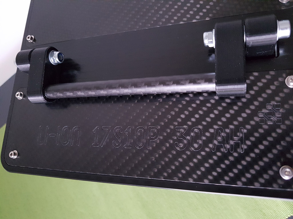

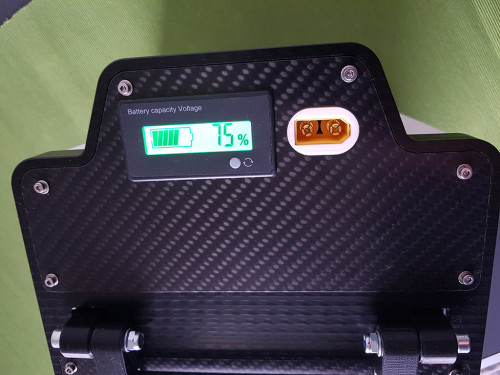

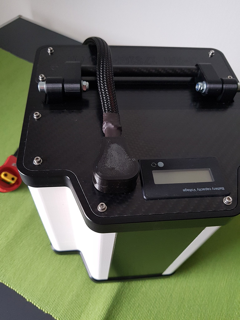

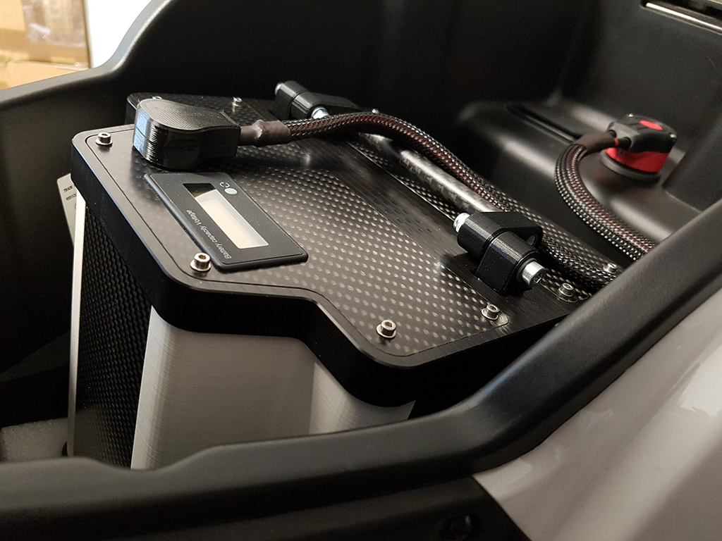

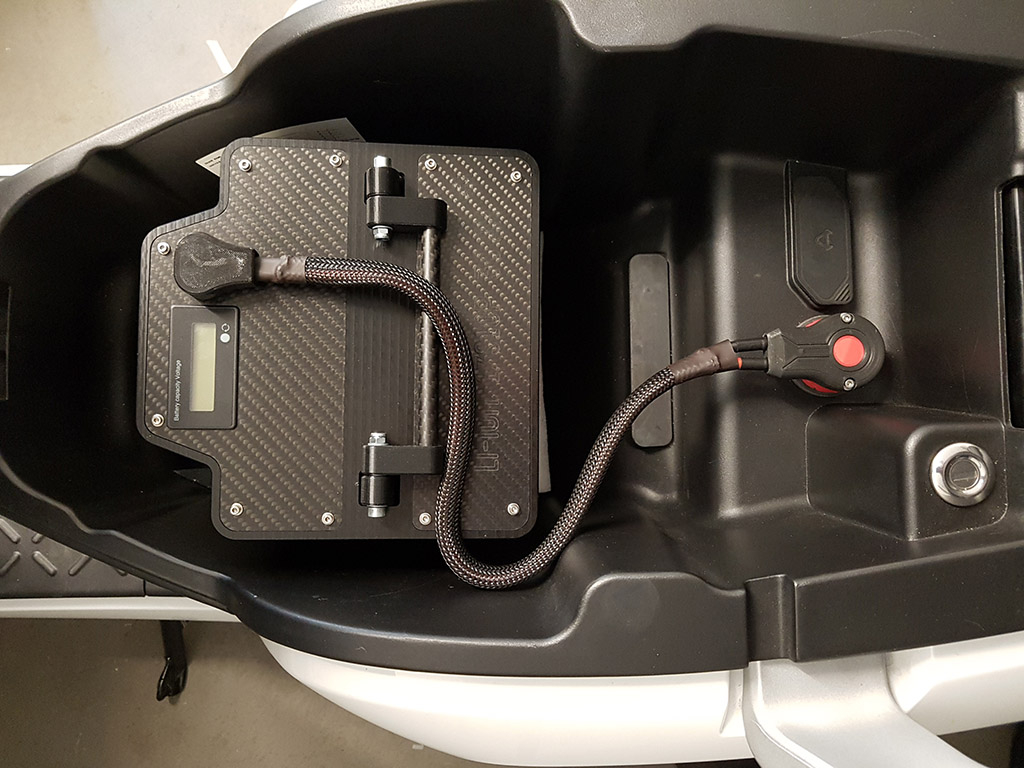

nachdem der zweite Akku an einer Fahrstrecke von insg. ca. 2300 km beteiligt war und dabei den Parallbetrieb bestanden hatte, gibt es nun ein paar Fotos von dem fertigen Zustand.
Ich kann nur sagen, es war die richtige Entscheidung dem NIU einen zweiten Akku zu spendieren...

Geniale Arbeit!
- Beiträge: 23
- Registriert: Do 21. Mär 2019, 22:09
- Roller: Niu N1S schwarz
- PLZ: 10117
- Wohnort: Berlin
Re: Fahren mit zwei Akkus
Wow
Das sieht echt richtig gut aus
Ordentlicher Job
Ordentlicher Job
