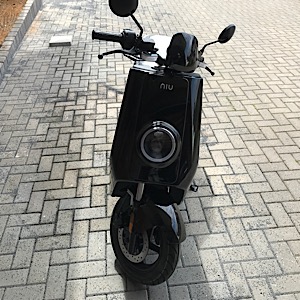

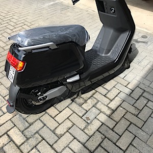

Da ist er !
- Dateianhänge
- IMG_460.jpg (44.89 KiB) 906 mal betrachtet
- IMG_462.jpg (47.65 KiB) 906 mal betrachtet
Re: Bald ist er da!
Der schiefe Kennzeichenhalter hätte mich mistrauisch machen müssen. Ein roller, der optisch perfekt da steht mit einem schiefen Kennzeichenhalter, so dass es weh tut im Auge.
Jetzt ist der Roller 2 Wochen alt und wegen des anhaltend schlechten Wetters nur ca. 250 km gelaufen.
Genug um einen ersten Bericht über die Qualität und die Mängel abzugeben. Und heute ist mir bewusst geworden, dass es ziemlich schlecht um die Qualiät steht.
Ich hatte bisher noch nicht erwähnt, dass bei Auslieferung die hintere Trommelbremse nicht richtig eingestellt war.Der Hebel musste bis zum Anschlag gezogen worden, bei minimaler Bremswirkung. Es gibt an der Trommel zwei Markiierungen für die Einstellung. Ich habe die Bremse so eingestellt, dass nach einem Drittel Hebelweg die Bremse greift.Das kann man noch besser machen, aber dafür müsste das hintere Rad für die Einstellung frei laufen. Nun gut. Heute nacht stand der Roller unter einer Markise bei strömenden Regen. Als ich den Roller heute morgen zur Straße geschoben habe, quischte es hinten ganz erbärmlich und der Roller lies sich nur schwer schieben. Die Trommel rostet innen. Nach drei vier Bremsungen war das Problem gelöst. Das Bremstrommeln rosten ist nichts besonderes, aber nach einer Nacht im Freien?
Geschenkt. Beim Bremsen mit der vorderen Bremse fällt auf, dass es spürbar knackt. Lenkkopfspiel ist ein Ticken zu gross. Bin jetzt nicht sicher, ob dies ein Qualitätsmangel aus der Produktion ist, oder der Händler dies prüfen und einstellen muß beim Zusammenbau.
Bin in Luxemburg und heute in Vianden die gepflasterte Straße hoch gefahren. Der Roller klappert ganz schön und die Plastikteile knarzen ohne Ende. Ok die Straße ist eine Tortur, aber jeder Autohersteller hat den Belag auf seiner Teststrecke. Ein Rollerhersteller in der Millionen Stückzahl Klasse sollte durchaus ein ausgefeiltes Testprogramm haben und eben den Roller nicht nur auf feinsten Teerstraßen testen.
Der Roller kippt nach rechts. Beim Fahren muss ich am rechten Lenker leicht ziehen oder links leicht drücken. Lasse ich die Griffe locker (gebe also keine Kraft auf die Lenkerenden) kippt er nach rechts weg. Motorräder rollen beim Loslassen den Lenkers wegen dem Nachlauf geradeaus weiter, ein Roller sollte das auch tun, denke ich (ist mein erster Roller). Ich vermute mal, dass die Spur nicht stimmt, also entweder sind die Radebenen versetzt oder schief. Muss mir mal überlegen, wie ich das nachmesse, habe kein Messequipment dafür - irgendwas mit Laser wird mir schon einfallen. Ist jetzt nicht gefährlich, aber nicht schön.
So jetzt kommt aber der Hammer. Sitze heute so vor meinem Roller, da fällt mir auf, dass die Blinker von innen beschlagen sind. Ich bewege den Roller ein wenig hin und her und da schwappt unten im Blinker und Rücklicht das Wasser . Steht ungefähr 3mm hoch. Okay, es hat viel geregnet in den letzten zwei Wochen und ich bin auch ordentlich nass geworden beim Fahren im Regen. Aber ehrlich, undichte Blinker an einem Neufahrzeug, dass habe ich noch nicht erlebt.
Ich denke, der Händer bekommt einiges zu tun. Bin mal gespannt, wie der Händler die Problem alle löst. Eine Spurvermessung hat der bestimmt nicht und ob der Importeur die hintere Lichtanlage als Ersatzteil auf Lager hat ?
