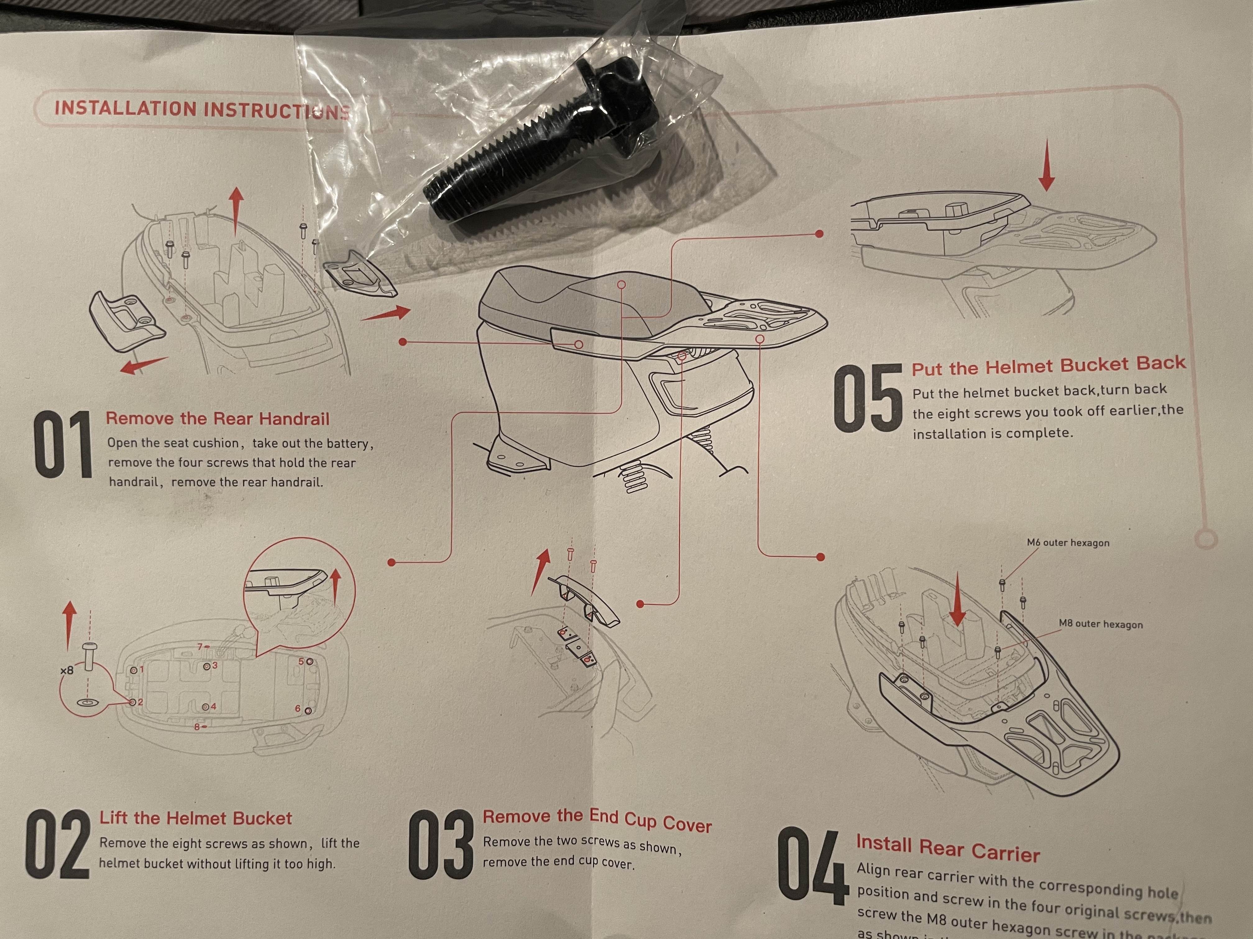

Also - neben den 4 Schrauben die unterm Gepäckträger sind, lag bei mir eine 5. dabei.
superscooter96
Beiträge: 25
Registriert: Mi 20. Jan 2021, 15:09
Roller: NIU MQi GT - 45km/h
PLZ: 13
Re: MQi GT - Fahrerfahrungen
Beitrag von superscooter96 »
ManuHH hat geschrieben:
Do 18. Mär 2021, 19:41
Das sieht man eig. ganz gut in der Anleitung. Die 5. Schraube muss hinten reingeschraubt werden. Es gibt ein kleines Plastikschild hinten zwischen Sitzbank und dem darunterliegendem Teil, das muss rausgeschraubt werden. Dann kommt das Loch für die 5. Schraube zum Vorschein. Der Gepäckträger wird sozusagen an 5 Stellen gesichert (2 rechts, 2 links, 1 hinten). Das Plastikschild bekommt man anschließend nicht mehr eingesetzt, weil der Gepäckträger ja an dieser Stelle sitzt. Bisschen schade, weil da zwei kleine Lücken sind und theoretisch Wasser eindringen kann. Oder hab ich was übersehen?

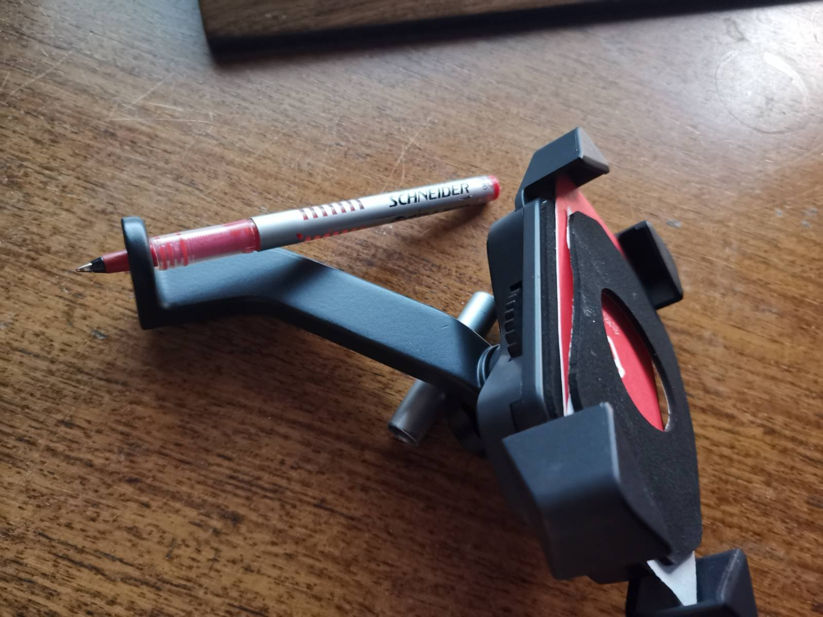

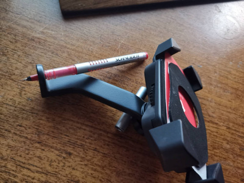

techsoz
Beiträge: 1820
Roller: x
PLZ: 0000
Beitrag von techsoz »
müsste jetzt zum NIU runtergehen...aber habe eh grad ne handyhalterung hier. stell dir einfach vor der Stift ist der Rückspiegel. Viel einfacher gehts nicht. Und das schraubst Du einfach direkt in den Lenker rein...!?
bzw. so wie hier zu sehen? https://cdn.shopify.com/s/files/1/0183/ ... 1552605519 Einfach diese Zwischenschraube weglassen, die braucht man ja logischerweise garnicht.
superscooter96
Beiträge: 25
PLZ: 13
Ich hab das jetzt nicht probiert, aber ist die Zwischenschraube vielleicht sogar ein Adapter für Spiegel mit anderem gewindedurchmesser?
Besser kann ich es aber nicht erklären, die zusatzschraube hab ich nicht verwendet und stattdessen einfach das spiegelgewinde durch das Loch der handyhalterung und dann in die NIU Aufnahme gedreht.so wie in den Bildern von techsoz zu sehen
