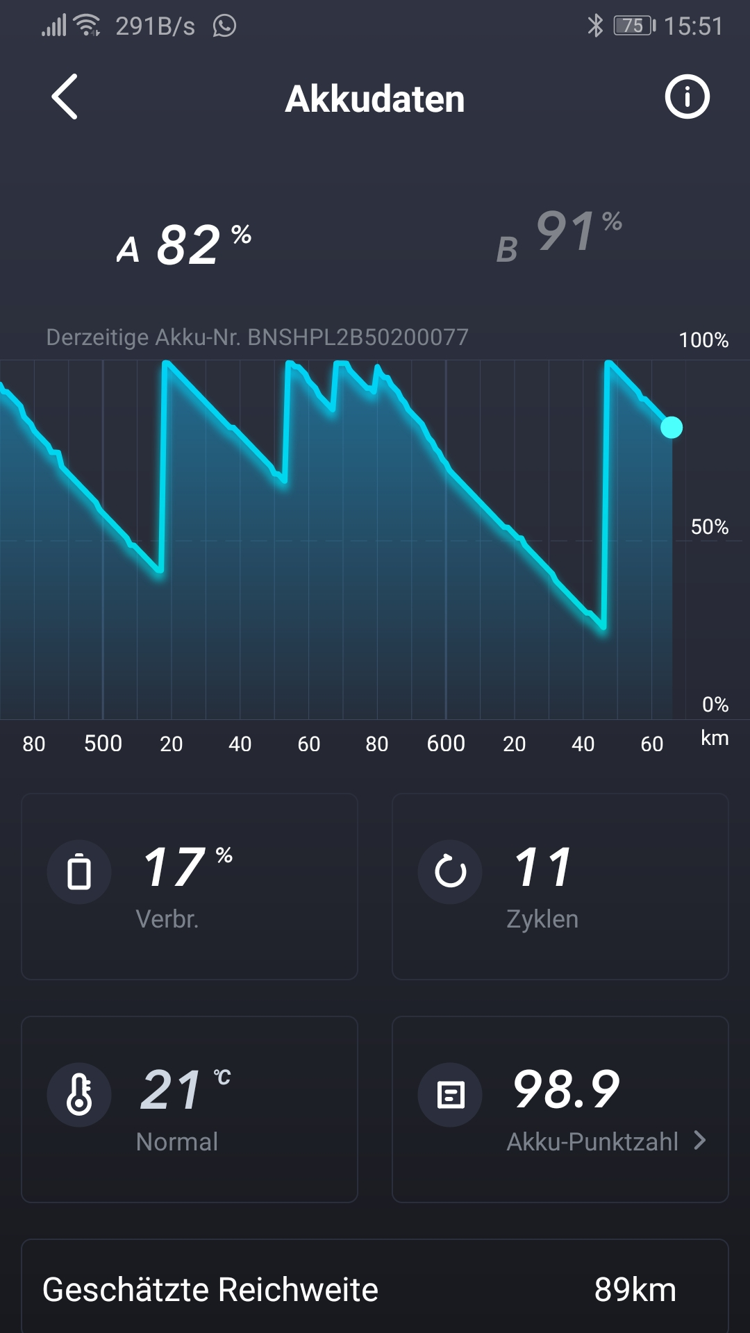

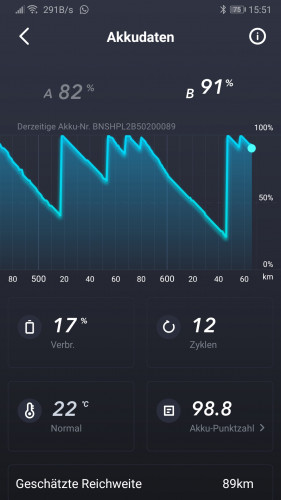

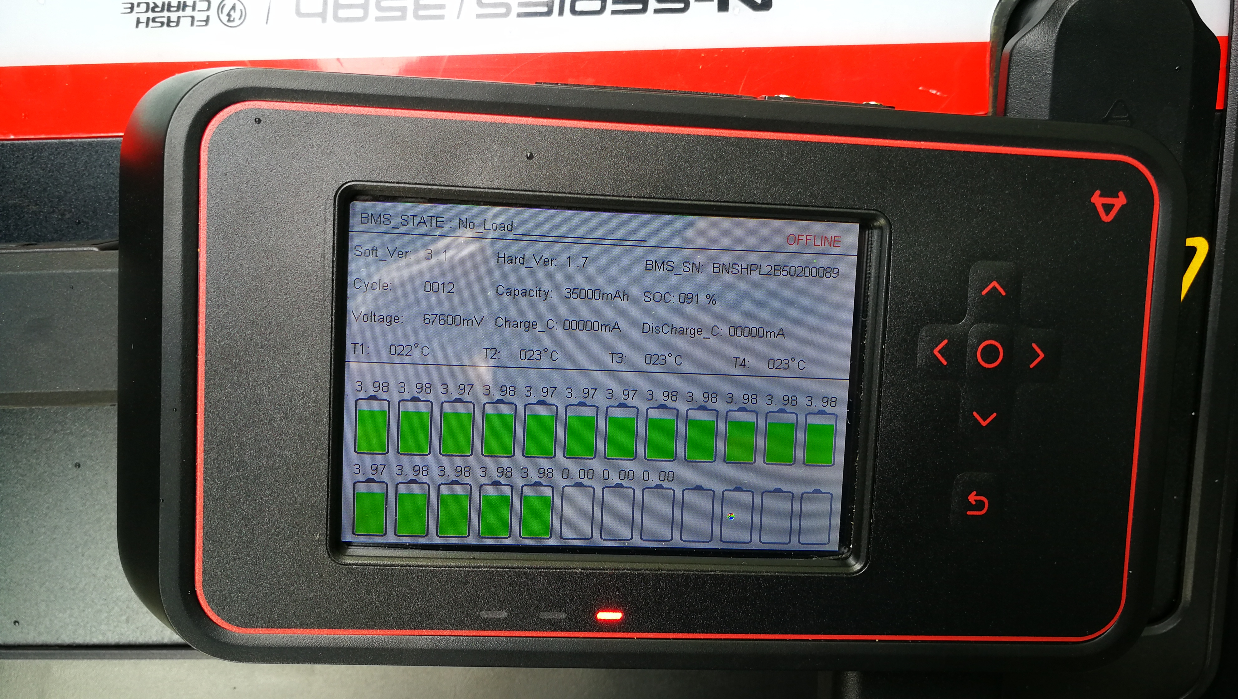

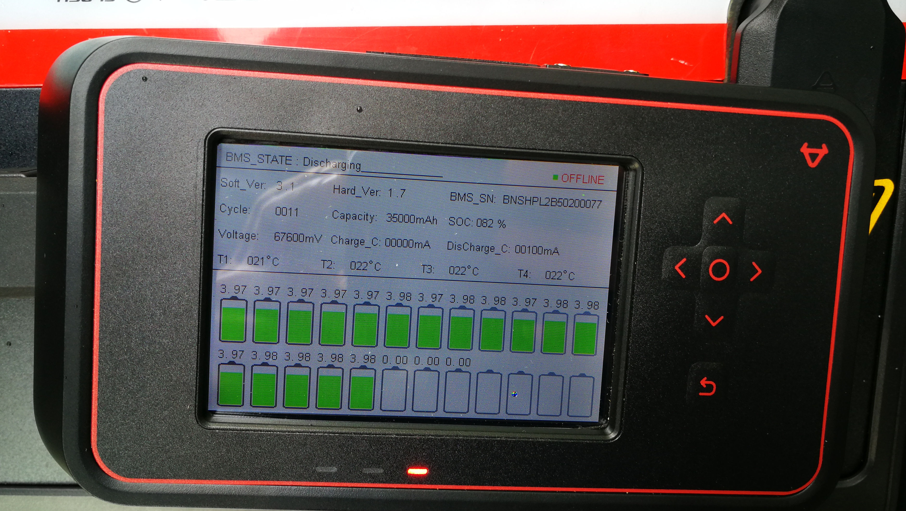

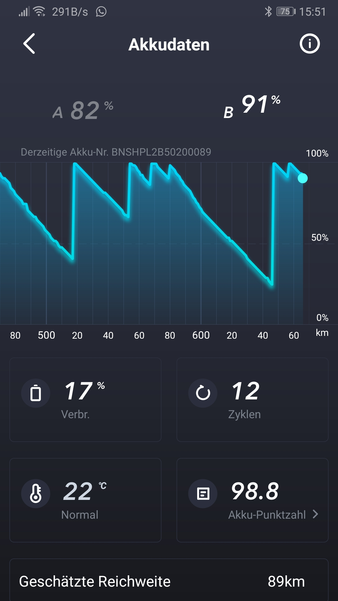

Nachdem ich nun einige Wochen auf B15 fahre, kann ich feststellen, dass der SOC (die App % Angabe) zwar driftet, die Zellen und damit die Akkus jedoch perfekt gebalanct sind. Wie berechnet sich eigentlich der SOC?
Beispiel siehe Anhang.

DAS ist eine Frage, die uns schon länger beschäftigt. Ich hatte ähnliche Werte wie du.
Das tritt in der Regel eher bei vollgeladenen Akkus und dann nach der ersten Kurzstrecke auf den ersten 10-15km auf. Dann läd der eine Akku den anderen offiziell laut App. Was auch immer da passiert. Wenn du schnell genug bist, dann mußte die mal nach abschalten sofort beide klappen öffnen, Dann wirst du sehen, das die LED deines unteren Akkus blinkt als würde der Akku geladen werden. Das bedeutet, dein Akku bekommt augenscheinlich den Impuls der Ladung... das BMS registriert zumindest etwas in die Richtung, wird aber in Wirklichkeit nicht geladen. Möglicher Weise wird da etwas verzogen.
Ich hatte das auch einmal kurz in einer meiner Videos kurz zeigen können. Das ist aber in allen Softwareversionen zu finden.

Hinsichtlich der SOC-Anzeige arbeiten wir mit durch Beobachtungen "begründeten" Vermutungen.
Da wir alle gelegentlich mal das Driften beobachten, wird die SOC nicht (allein) über die Spannung ermittelt. Ebenso kennen wir, dass ein geparkter Roller gerne mal 3-5% Ladung "verliert", bzw. die Entladekurve in der App steil nach unten geht. Diese 3-5% innerhalb von einigen Stunden sind auch nicht ausschließlich auf Selbstentladung zurückzuführen, die ist erheblich geringer. Ich meine auch, je nach Jahreszeit / Außentemperatur unterschiedliche "Verluste" zu sehen.
In die SOC-Ermittlung fließen m.E. ein hauptsächlich tatsächlich entnommene oder geladene Energie, Temperatur und ggf. als "Sicherheitsüberprüfung" die Spannung. Da die Spannung allein nicht ausreicht, um über den Ladezustand ein Bild zu haben, wird die m.E. nur nachrangig ausgewertet, wenn überhaupt.
Wir haben ähnlich in einem Laptop eine Elektronik mit einer Kennlinie, letztere scheint durchaus variabel zu sein und wird durch Softwarefehler beeinflusst. Dafür ist sie aber recht leicht durch vollständiges Aufladen wieder "reparierbar".
