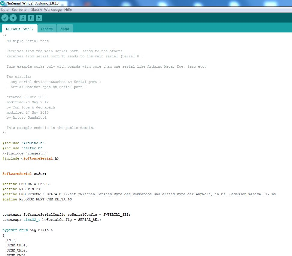

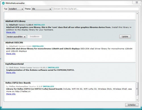

hier ist mal das versprochene Arduino sketch fürs Heltec Wifi Kit 32.
Wer noch nie was mit Adruino gemacht hat sollte sich ein paar Tutorials auf YouTube oder eine Internetsuche zum Thema Arduino gönnen bevor er los legt.

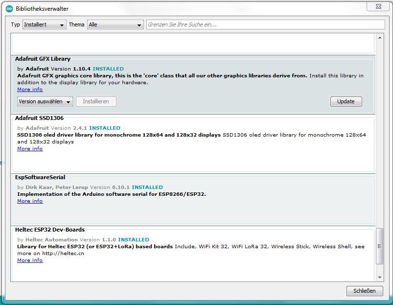

Auf jedenfall benötigt man die Arduino IDE in Version 1.8.13 zu finden unter https://www.arduino.cc/en/software.
Ist die Installiert, muss man ein paar Librarys installieren. Findet ihr unter Menu "Sketch/Biliothek einbinden/Biliothekverwalter"

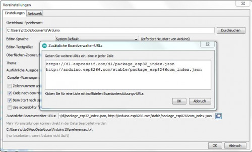

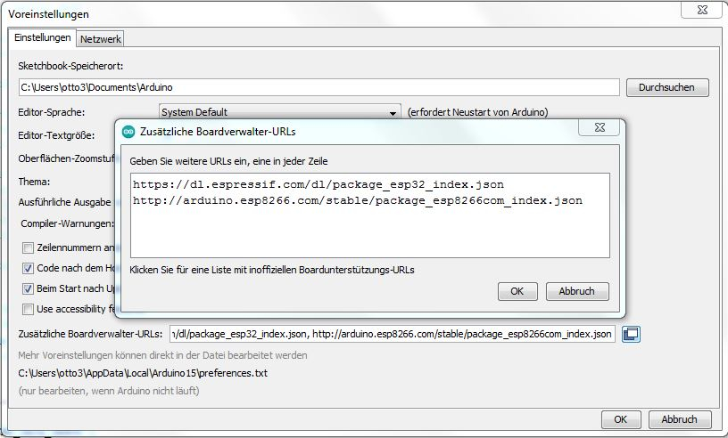

Jetzt kann wird die Boardkonfiguration auf das Heltec Wifi Kit 32 umgestellt.
Dazu unter Menu "Datei/Voreinstellung" öffnen und unter "zusätzliche Boardverwalter-URLs" folgende URLs hinzufügen:
https://dl.espressif.com/dl/package_esp32_index.json
http://arduino.esp8266.com/stable/packa ... index.json
Soll dann so aussehen: Eine detailierte Anleitung findet ihr unter. Da wird nur eine andere URL verwendet. Also lieber die von oben nutzen.
https://www.az-delivery.de/blogs/azdeli ... stallieren

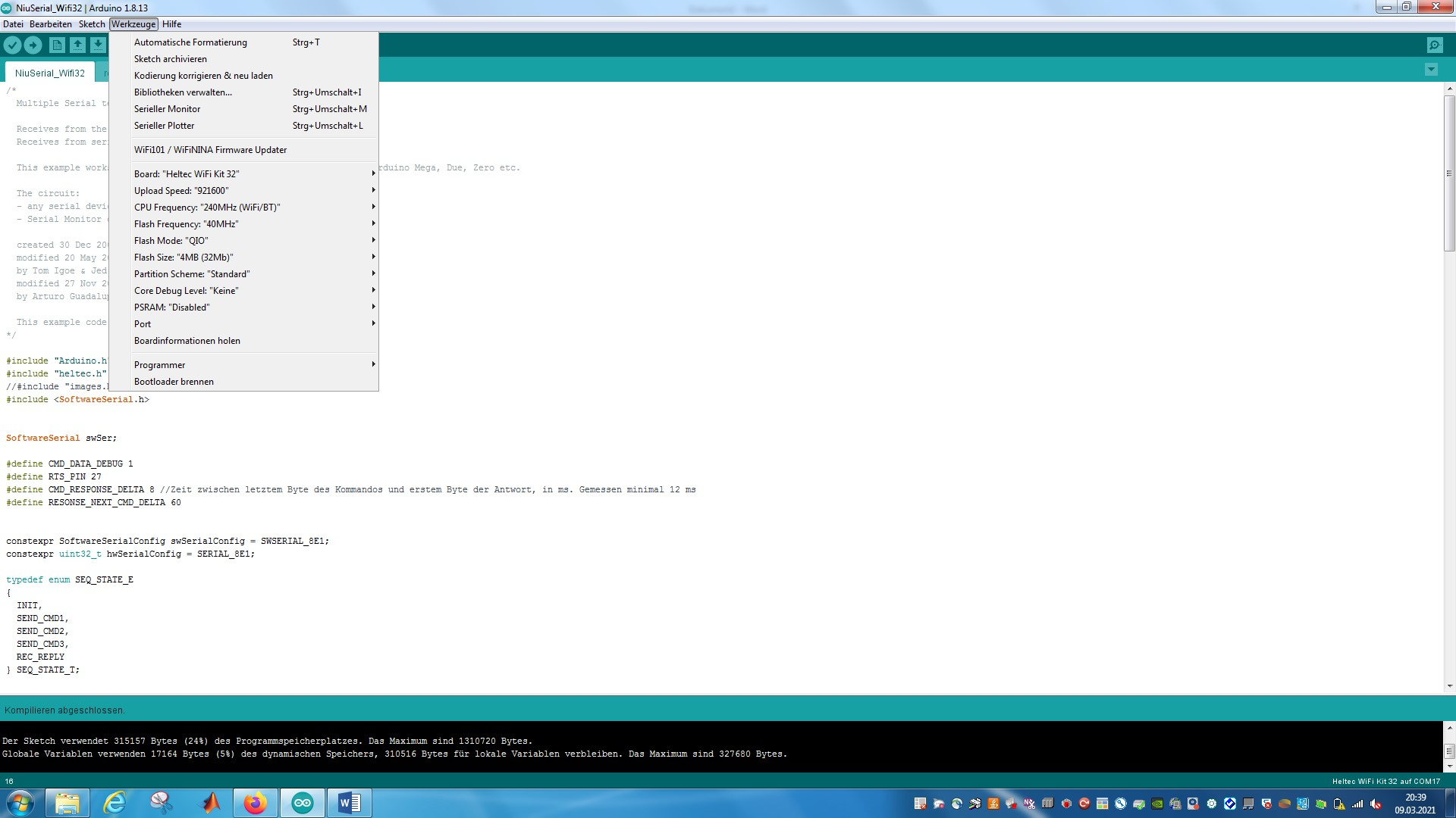

Jetzt unter Menu "Werkzeuge/Board/ESP32 Arduino" gehen und da das Heltec Wifi Kit 32 auswählen. Am Ende soll es dann so aussehen.
Anschließend kommt jetzt das eigentliche Arduino Programm. Es muss noch die Dateiendung in .ino geändert werden.
Damit müsste das Programm dann übersetzbar sein und auf das Heltec Board geflasht werden können. (Der Haken und der Pfeil links oben, Überprüfen und Hochladen)
So muss es dann am Ende alles aussehen: Ich wünche Euch viel Erfolg und hoffe das einer meine Anleitung gebrauchen kann.

Da scheitert es leider bei mir, ich hab alle Librarys installiert. Aber die Auswahl für Heltec Wifi Kit 32 findet sich bei mir nicht bei Werkzeug/Board.

Sorry für die schlechte Anleitung. Ich habe es in meiner Anleitung oben geändert.
Hoffe Jetzt funktioniert es.

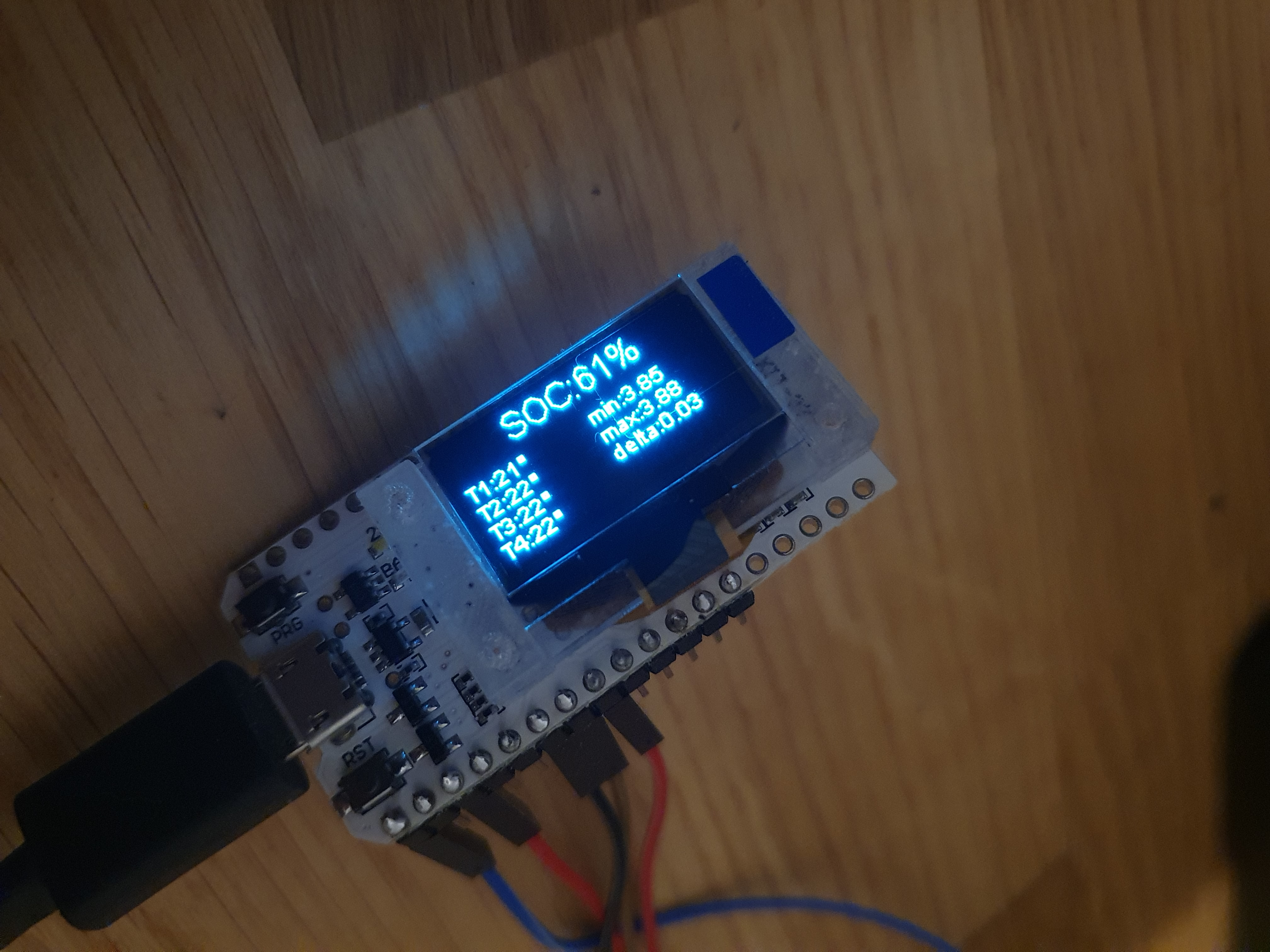

Danke! Mein ESP32 ist nun auch bespielt, zeigt schon Dummy Werte und wird morgen an den Stecker gelötet.
Habe bei Amazon eine kleine Plastikbox gefunden wo er reinpassen sollte (mit nem Akku)
https://www.amazon.de/gp/product/B07NVH ... UTF8&psc=1
Wenn das hinhaut ist das wunderbar:
