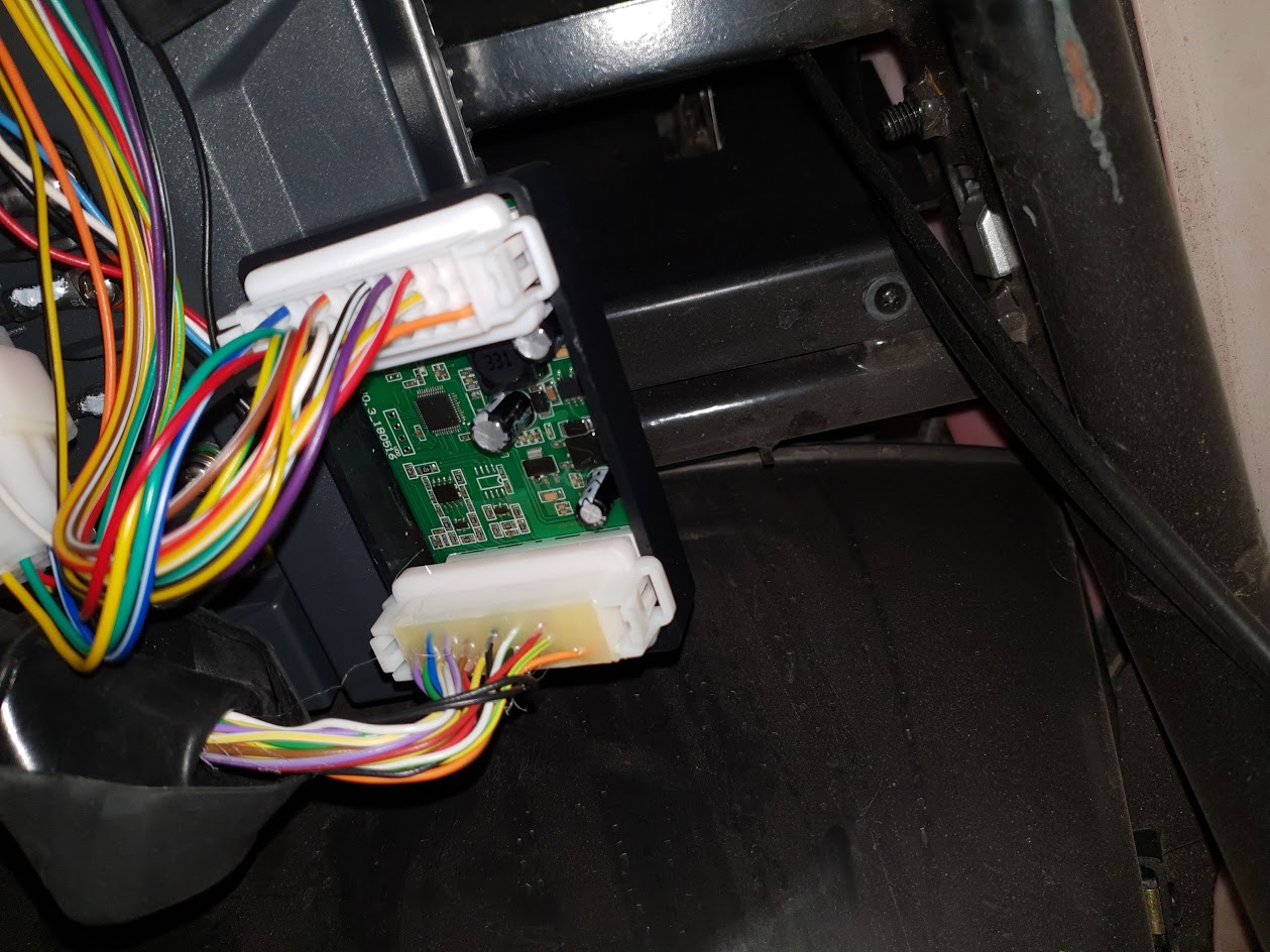

Danke für die Anleitung. Hab nun alles verkabelt und läuft einwandfrei.
Auf Stufe 3 ca. 58km/h laut Tacho mit leichtem Gegenwind, ca. 62km/h mit Rückenwind.
Nur das Anfahrverhalten ist im vergleich zum original Controller etwas bockig.
Hier mal ein Bild wie die Stecker aufgesteckt sein müssen, falls noch jemand auf das Problem stößt.
