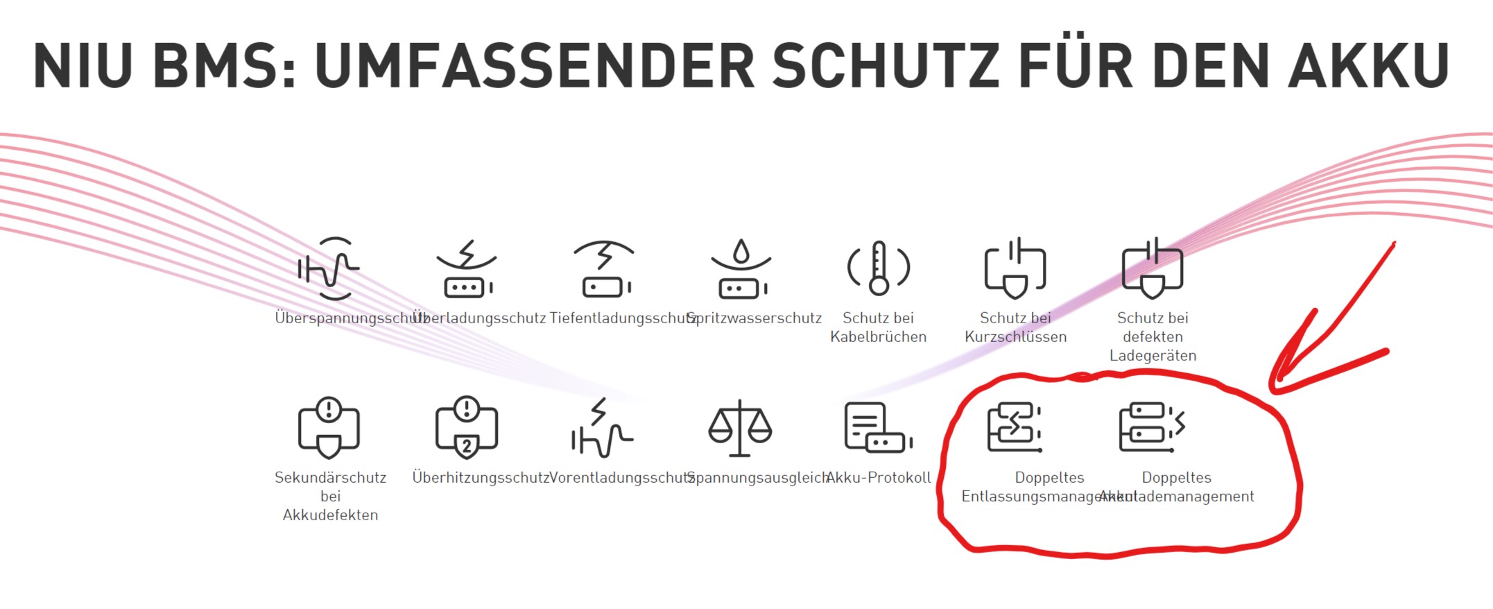

Die Frage ist, wie werden die beiden Akkus am Motorcontroller verschaltet? Vielleicht habe sie den mit entsprechender Technik ausgerüstet. Schließlich müssen dort ja die hohen Ströme verarbeitet werden, da würde es - meiner Meinung nach - doch auch am ehesten Sinn machen eine Schaltung für das Handling von zwei Akkus zu implementieren. Nur dann wäre ein Y-Kabel zum Laden beider Akkus nur noch für das Laden außerhalb des Rollers nötig…
Moin, vielleicht hilft ja die Grafik von der NIU-Homepage über das BMS des NGT ein wenig dabei Licht ins Dunkel zu bringen:
"Entlassungsmanagement" :lol:

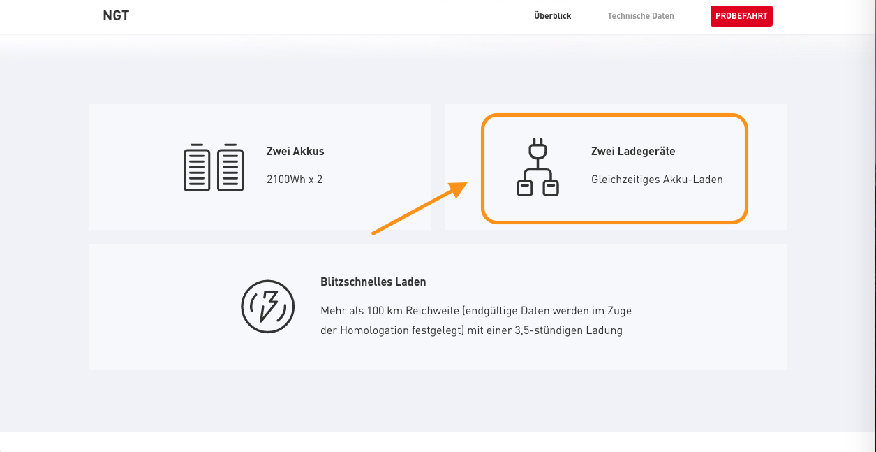

Ja, das sind die netten Übersetzungsfehler und immer noch nicht stimmt alles, was auf der Homepage steht. Zum Beispiel:
Bei Indigogo kam die klärende Antwort, das beim NGT ein Schnellladegerät dabei ist, das beide Akkus parallel laden kann und nicht zwei Ladegeräte. Es wurde auf der Homepage aber bisher nicht angepasst, wie man sehen kann. Die Frage kam in anderen Kommunikationswegen, wegen der falschen Darstellung - auch auf der englischen/internationalen Homepage - immer wieder auf und wurde nicht überall von NIU klargestellt. Da NIU auch schon mal kurzentschlossen umdisponiert, würde ich mich auch nicht wundern, falls zwei Ladegeräte mitgeliefert werden, gerade weil die Angaben auf der Homepage nicht korrigiert wurden.
