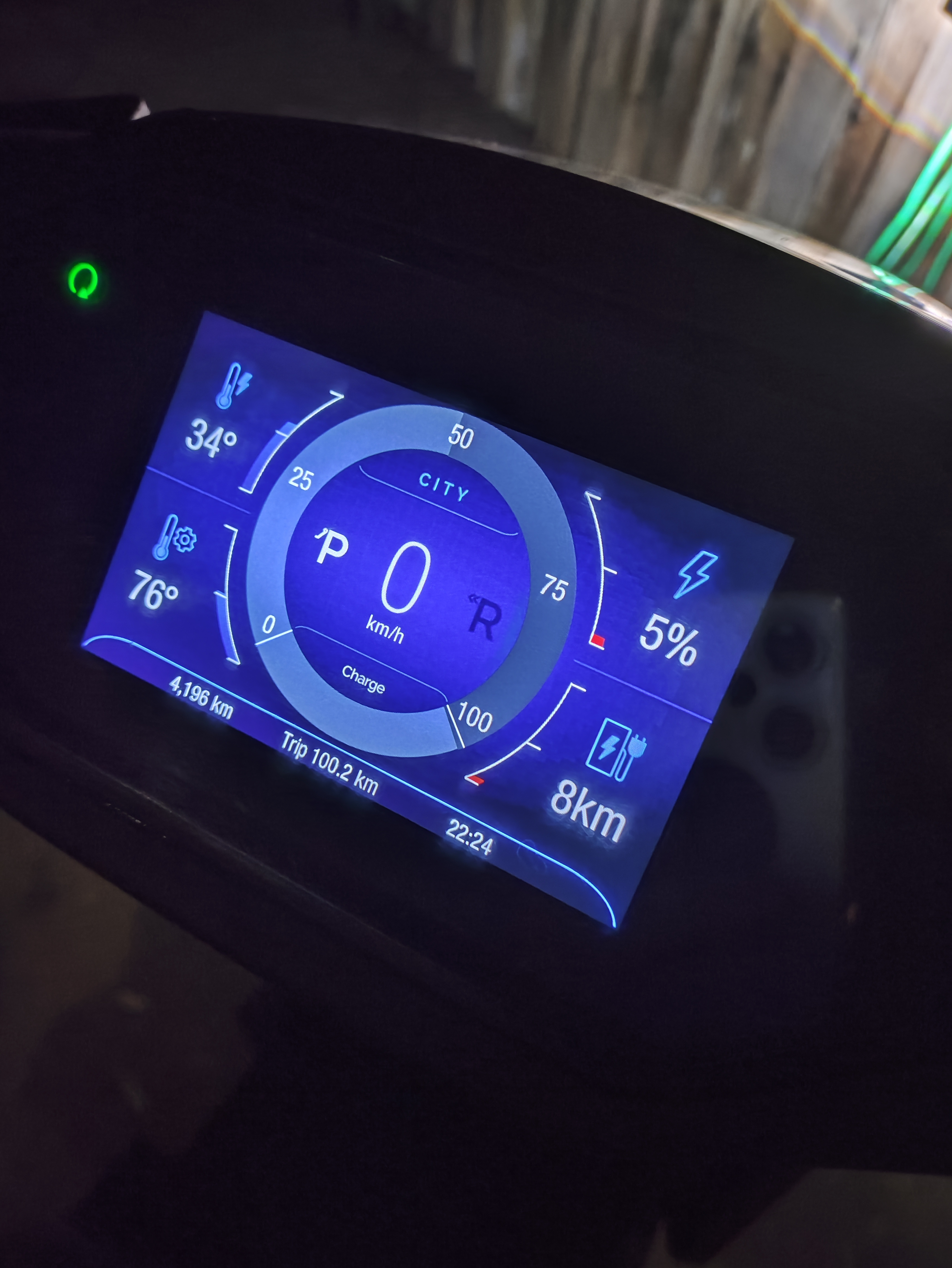

Bin gestern zum ersten Mal über 100km mit dem Ray ohne nachzuladen gefahren.
Selbst bei unter 10 Prozent SoC waren 90 kmh kein Problem.
Bei einem Preis von 10k ist er mit dem EVO natürlich nicht zu vergleichen.
Da ich mindestens einmal pro Woche über 90 km fahren habe ich zum Ray keine Alternative gefunden

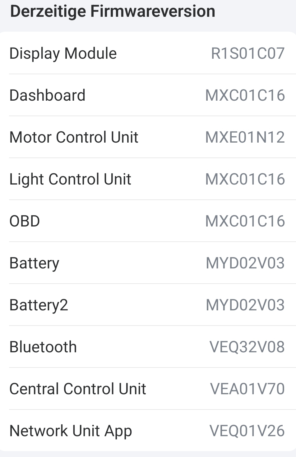

War mit meinem evo gerade beim Händler. Wollte den Termin zur Jahresinspektion ausmachen und gefragt bzgl. der neusten Software Updates aufspielen.
Meinte Sie hätten NIU komplett aus dem Programm da nur Probleme!
Will eigentlich keine Updates machen, da er Angst hat das danach nicht mehr läuft.
Chef meldet sich jetzt aber noch bei mir.
Was sind den die neusten Firmware Updates, nur damit ich weiß was ich ansprechen sollte.
Hab manchmal das Problem dass er beim Start 0% anzeigt. Wenn ich dann abschalte kurz warte und wieder neustarte, zeigt er den Akkustand korrekt an und auch das Ready Symobl leuchtet wieder auf.
Immer mal wieder Fehler 162.
1 Akku läd manchmal nur bis 99% blinkt dann beim drücken auf die Taste am Akku.
Mit dem BMS Reset lässt sich er Fehler dann beheben.
Sonst läuft er soweit.
Meiner hat aktuell folgenden Firmwarestand:

Ach du Schei...... Du hast ja noch eine Uralte BMS Version. Ich habe es an verschiedener Stelle schon mehrfach erwähnt. Motorupdate 23_02 und BMS V 05 aufspielen und Ruhe ist, so meine persönliche Erfahrung und auch die Erfahrung meines Händlers. Ich begreife einfach nicht das NIU nicht alle Halter zu diesen Updates auffordert. Wäre doch via App ein leichtes, die Benachrichtigung. Die Updates muß der Service aufspielen.
Ach ja, wer noch die erste Motorsoftware drauf hat lässt die so und macht nur das BMS Update.
