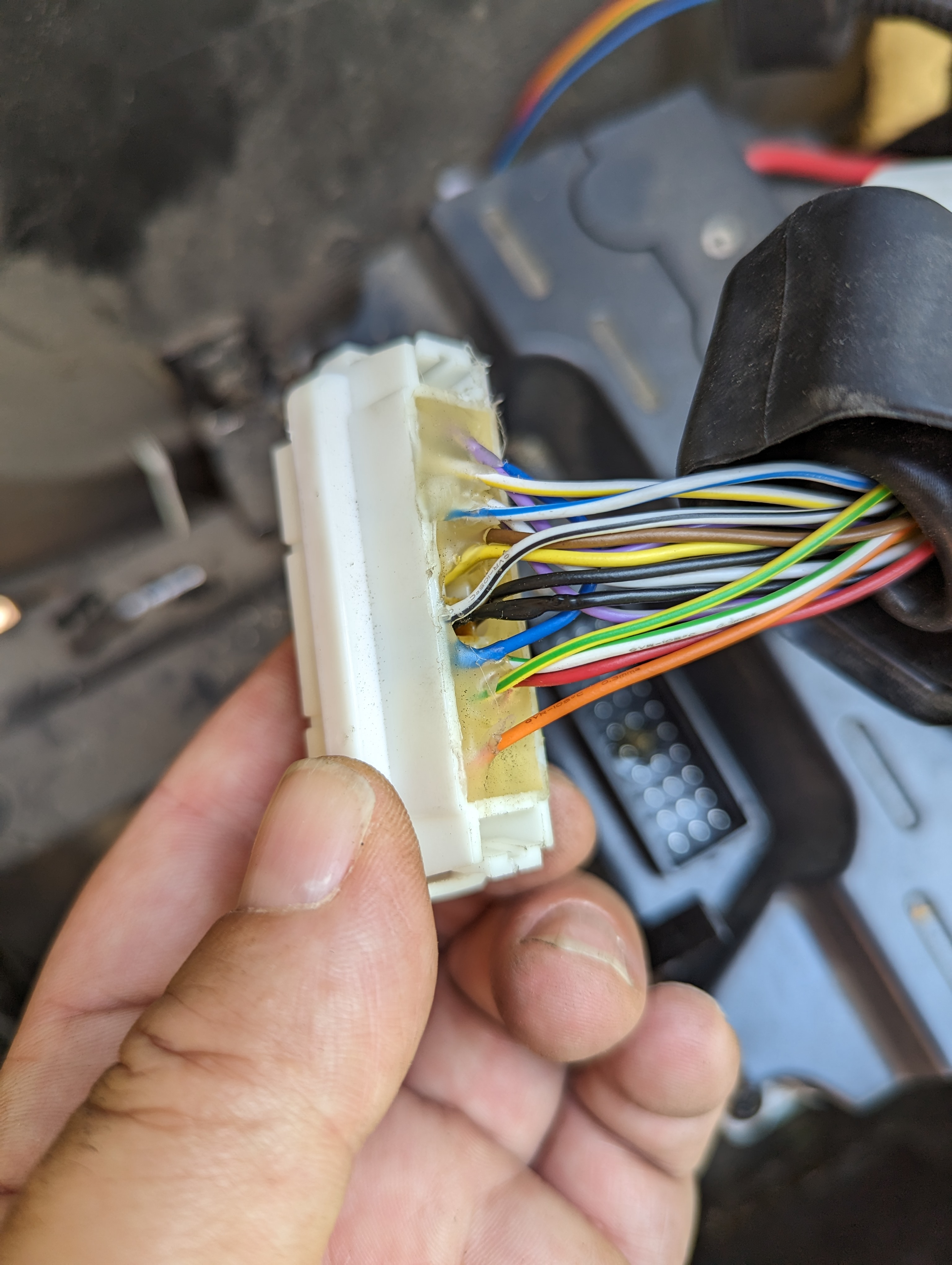

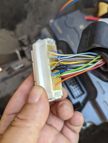

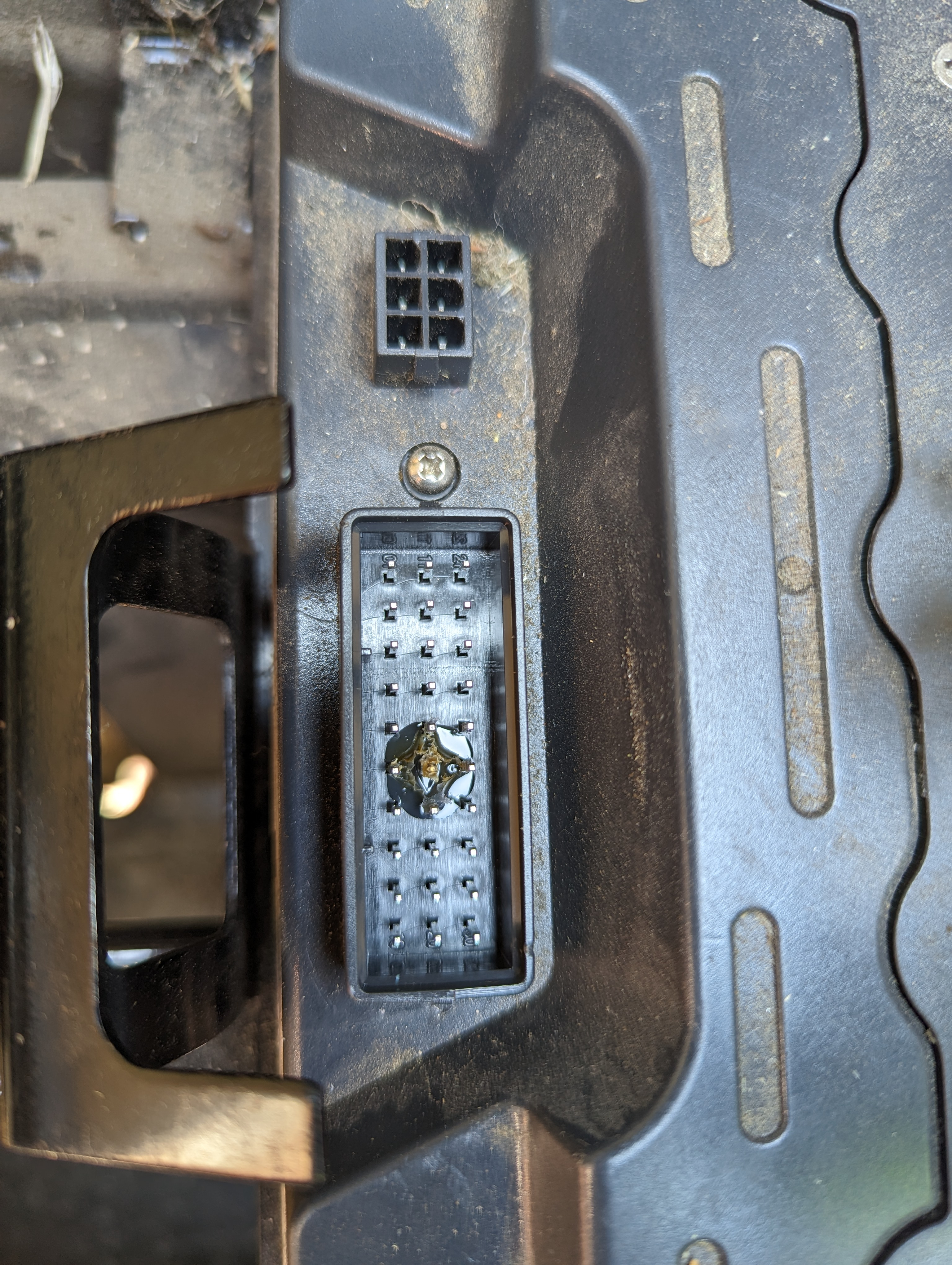

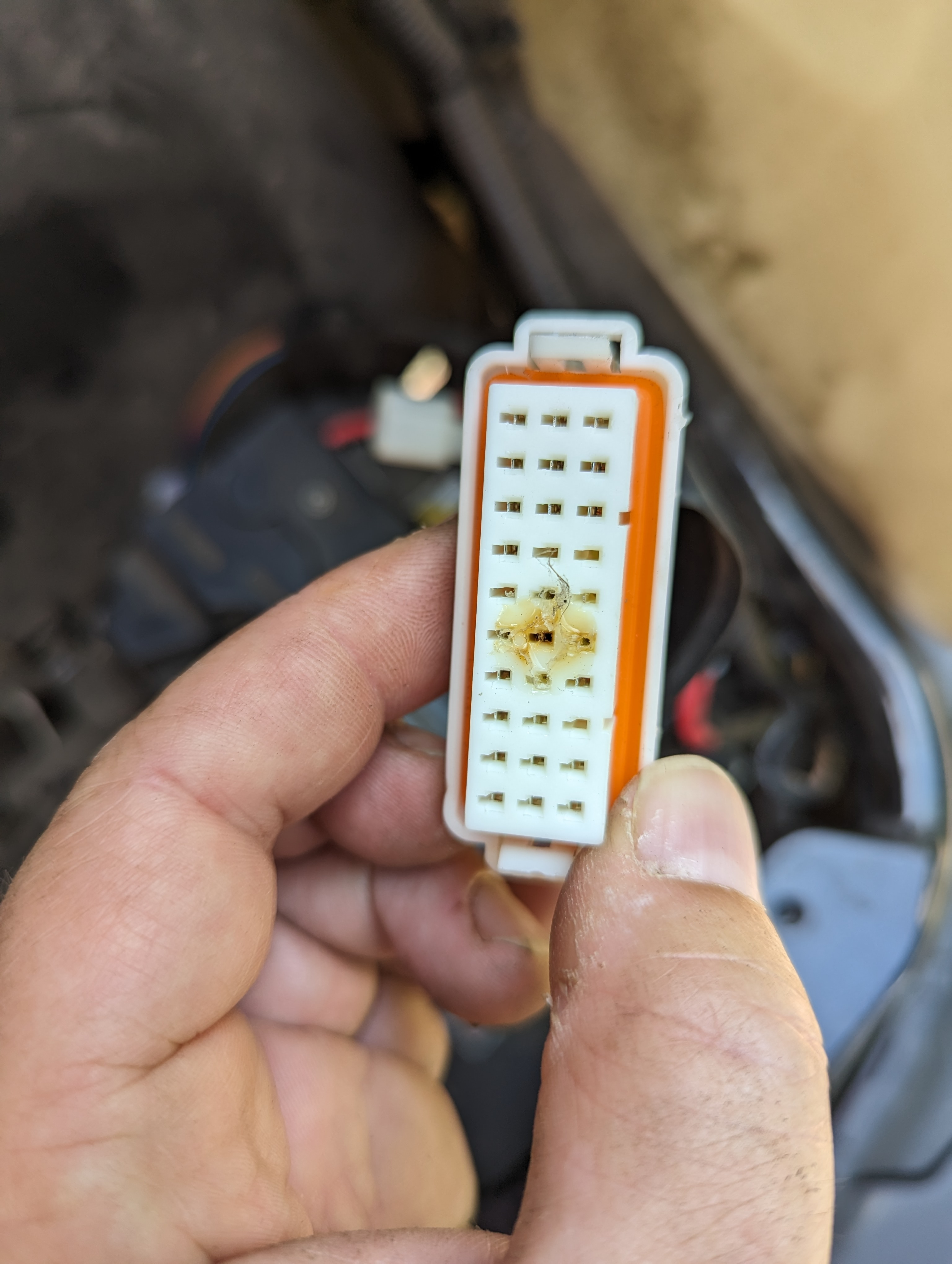

GROßES UPDATE.
Es läuft ALLES mit der Netzclub Sim.
Wie vermutet hatte ich einen Fehler in der Kommunikation, und den habe ich nun gefunden.
Pin 16 am Motorcontroller (FOC) war verschmort.
Hoffentlich behebt das auch den Fehler mit dem Geschwindigkeitsruckeln (mal 54km/h , mal 46km/h, je nach Laune)
Ich werde morgen berichten, ein kurzer 5km Test lässt hoffen.
Hier mal Fotos von dem Schaden.
Beim Stecker sieht man, das die Vergussmasse durch einen Übergangswiderstand bzw. zuviel Strom geschmolzen ist.
..und sie durch den Steckergelaufen ist..
... und dann im Wannenstecker gelandet ist..
Der erste Fix ist keine Profilösung, und besteht bis jetzt aus Pinzettenpuhlen und Kontakt 61 Spray...
