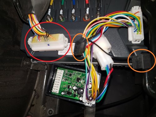

Ich habe heute den neuen Controller bekommen. Allerdings ein kleines Problem.
Die beiden schwarzen Stecker (in Orange umkreist) weiß ich nicht wo die eingesteckt werden sollen, da gibt es keine Gegenstecker für im Niu.

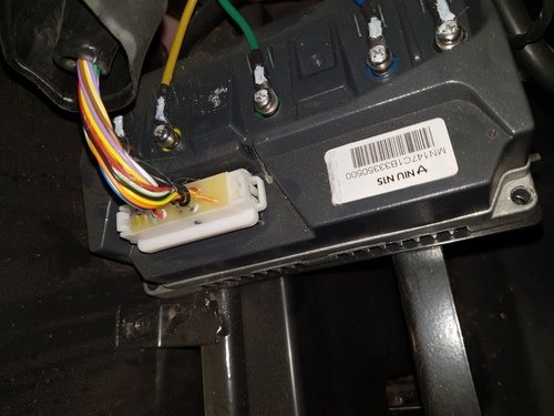

Und dann ist da der große weiße Stecker vom Niu den man in zwei Richtungen auf die Platine aufstecken kann.
Wierum wäre da richtig ? Im Originalcontroler war er mit dem Punkt Richtung außen eingesteckt.
Leider ist beim Controller keine Anleitung, Bilder oder Video dabei wie hier angesprochen wurde.
Neuer Controller Original Controller
