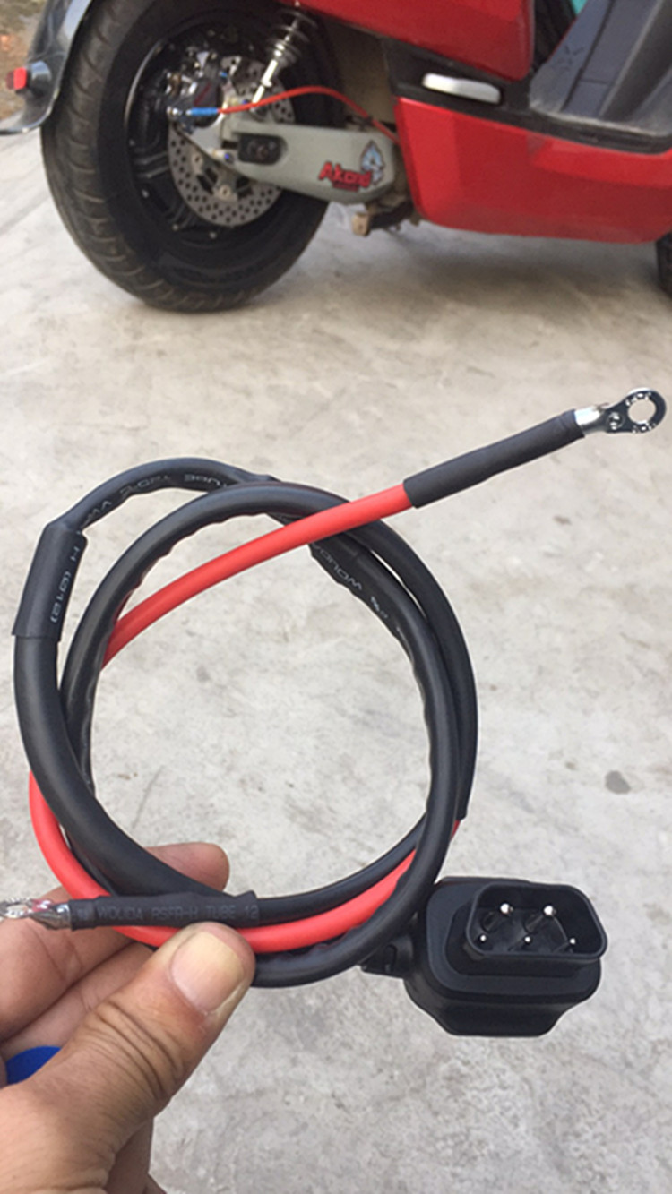

Muss nochmal blöd fragen: hast du ein zweites Kabel zum Extender komplett mit verschraubten Anschlüssen gemeinsam angeschlossen oder einen Abzweig kurz hinterm Controller an Plus und Minus gedingst.
Gemeinsam anschließen geht iwie nicht ohne was zu quetschen...
Ist das zufällig das Kabel?
Ich würde sagen das ist ein originales Anschlusskabel.
Ich hab gesehen, dass zwei andere Varianten angeboten werden - Parallel-Anschluss und female - vermutlich ohne Verbinder. Was ist Parallel-Anschluss, ist das ein Adapter und da kommen beide Kabel dran? 😦

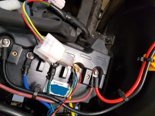

ich habe für den zweiten Akku ein separates Kabelpaar verlegt und parallel zu dem bereits vorhandenen NIU-Akku Kabel direkt am Controller angeschlossen. Das andere Ende des Kabels hat auch einen Steckanschluss bekommen.
Die Abdeckung des Controllers muss an den Anschlussstellen etwas herausgeschnitten werden, damit beide Kabel darunter passen.
PS: wo bekommt man eigentlich die original Kabel, wie dieses auf Deinem Foto?

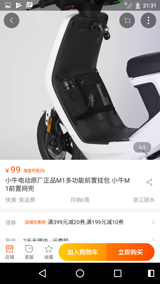

Hab mir die taobao App runtergeladen.
Leider alles Chinesisch, such noch nach einer Möglichkeit die Sprache zu ändern.
Da gibts z.B. auch sowas:
Schau dir bitte das hier https://tingtingsnest.com/2014/taobao-agent-deutsch/ mal an...
