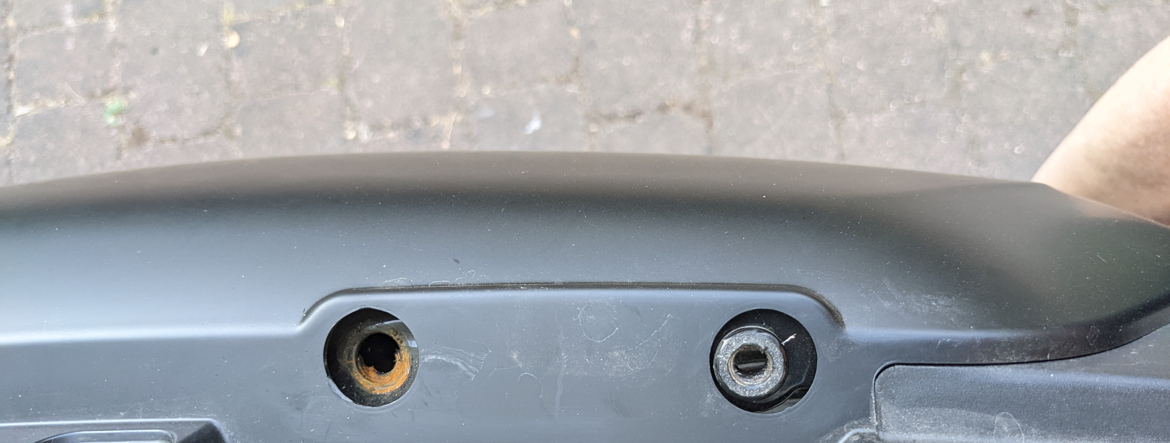

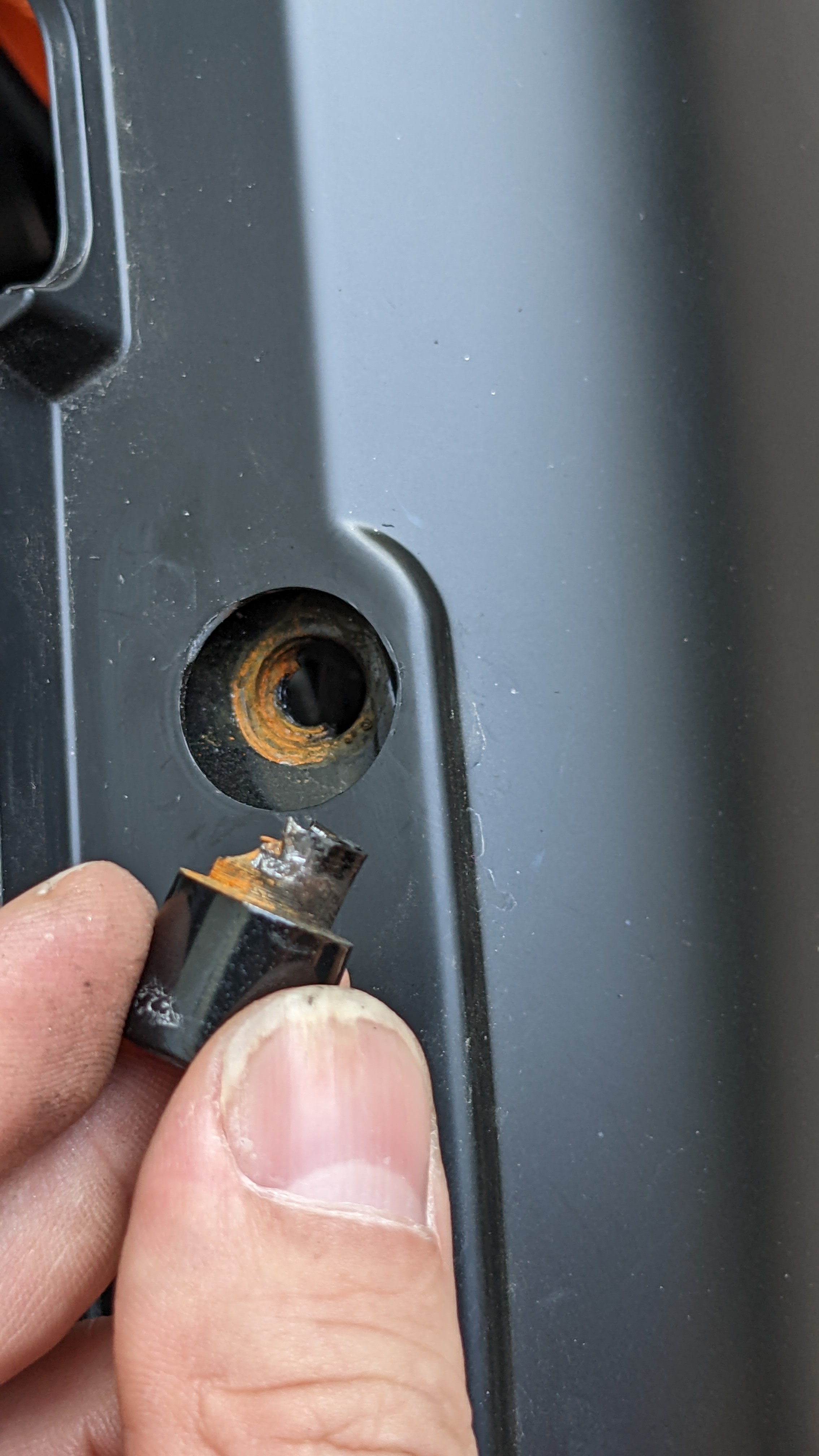

da ich gefragt wurde was mit meinem Roller ist... Ich habe ihn zurückgegeben, vermutlich als einziger hier wegen eines mechanischen Defekts.
Irgendwann im Sommer fiel mir beim fahren ein klappern und quietschen "von hinten" auf. Die daraufhin folgende Suche hat ergeben, dass sich eine der Gewindehülse, welche zur Halterung des Handgriffs und des Gepäckträgers dient zerlegt hat. Eine auf der anderen Seite war nicht richtig verschweisst und hat sich fröhlich quietschend bewegt. Noch dazu war die zerlegte Hülse verrostet...
Ich bin ab dann ohne Handgriffe oder Gepäckträger gefahren, was die Nutzung des Rollers schon erheblich einschränkte. Eine TÜV Prüfung ist in diesem Zustand ausgeschlossen, die wäre niemals bestanden worden.
Mein Händler hat dann versucht, über KSR Ersatz für diese Hülsen zu bekommen. Als nach 4 Wochen nichts passierte, habe ich vorgeschlagen, die Hülse selbst zu reparieren, (Fähigkeiten und Maschinen wären vorhanden gewesen) allerdings müsste mir KSR dann entgegenkommen.
In meinem nicht mehr ganz so jugendlichen Leichtsinn dachte ich an eine Rückzahlung von xhundert Euro oder sowas. Nach weiteren 3 Wochen kam dann die Rückmeldung, dass ich den Roller gerne eingeständig zur Reparatur bringen kann, man ersetze mir dann den auf der Rechnung des Reparaturbetriebs ausgewiesenen Betrag.
Ich soll also den Garantiefall in meiner Freizeit irgendwo hinbringen und bekomme dann die Werkstattkosten ersetzt...
Als dann ein weiterer lustiger Elektronikfehler hinzukam, hatte ich die Schnauze voll und hab das Ding dem Händler auf den Hof gestellt. Die Rückabwicklung ging zum Glück zügig und ohne Probleme von statten.
Ich bin nun wieder auf einem (Verbrenner) Motorrad unterwegs, komplett ohne elektronischen SchnickSchnack. Rückblickend bin ich erstaunt darüber, wie hoch meine Toleranzschwelle war.
Im Grunde bin auch ich kaum 500km ohne irgendeinen seltsamen Elektronikfehler gefahren. Selten was dramatisches, aber immer hat irgendein Schei* nicht funktioniert. Ich dachte, mir macht das nichts aus, aber seitdem ich wieder auf einem Fahrzeug unterwegs bin, das einfach funktioniert, muss ich feststellen, wie bescheuert ich war.
Für mich war es das erst einmal mit der Elektromobilität und erst Recht mit der Firma NIU,.
Wenn er lief, war der Roller ein Traum, aber gesamtgesehen doch eher ein Alptraum, auch wenn ich das lange nicht warhaben wollte.
