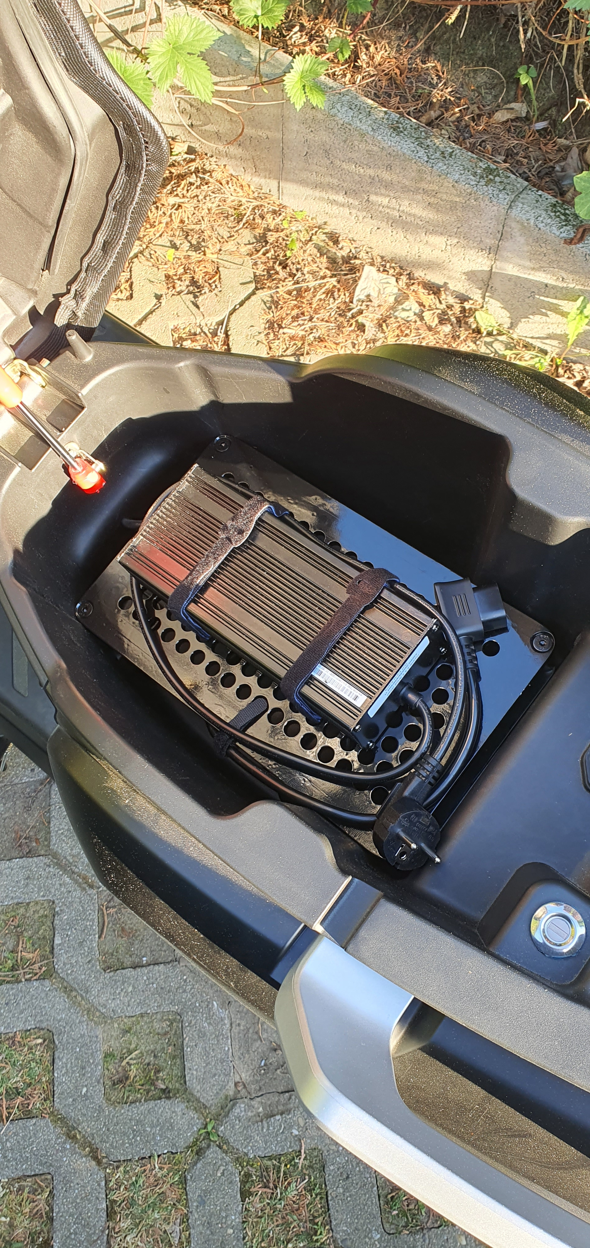

Ich hab mein Typ2 Kabel im Helmfach unter einer selbst entwickelten Ablage verstaut. Leider kann ich den Helm nicht mehr verstauen, ist aber nicht schlimm. So kann ich immer und fast überall laden.

klar, wie gesagt, bei N!s habe ich das auch, und ich hatte ja gepostet, dass es eben sogar funktioniert, wenn man den Akku unter den Sitz tut (was den NGT simuliert). Dann kann man das N1S Netzteil unter den Akku legen (was ja viele andere auch machen) und das Typ2 Kabel noch neben dazuquetschen oder grad noch so eben oben auf den Akku drauf. Hab jetzt leider kein Foto davon gemacht, mir war die Info aber wichtig.

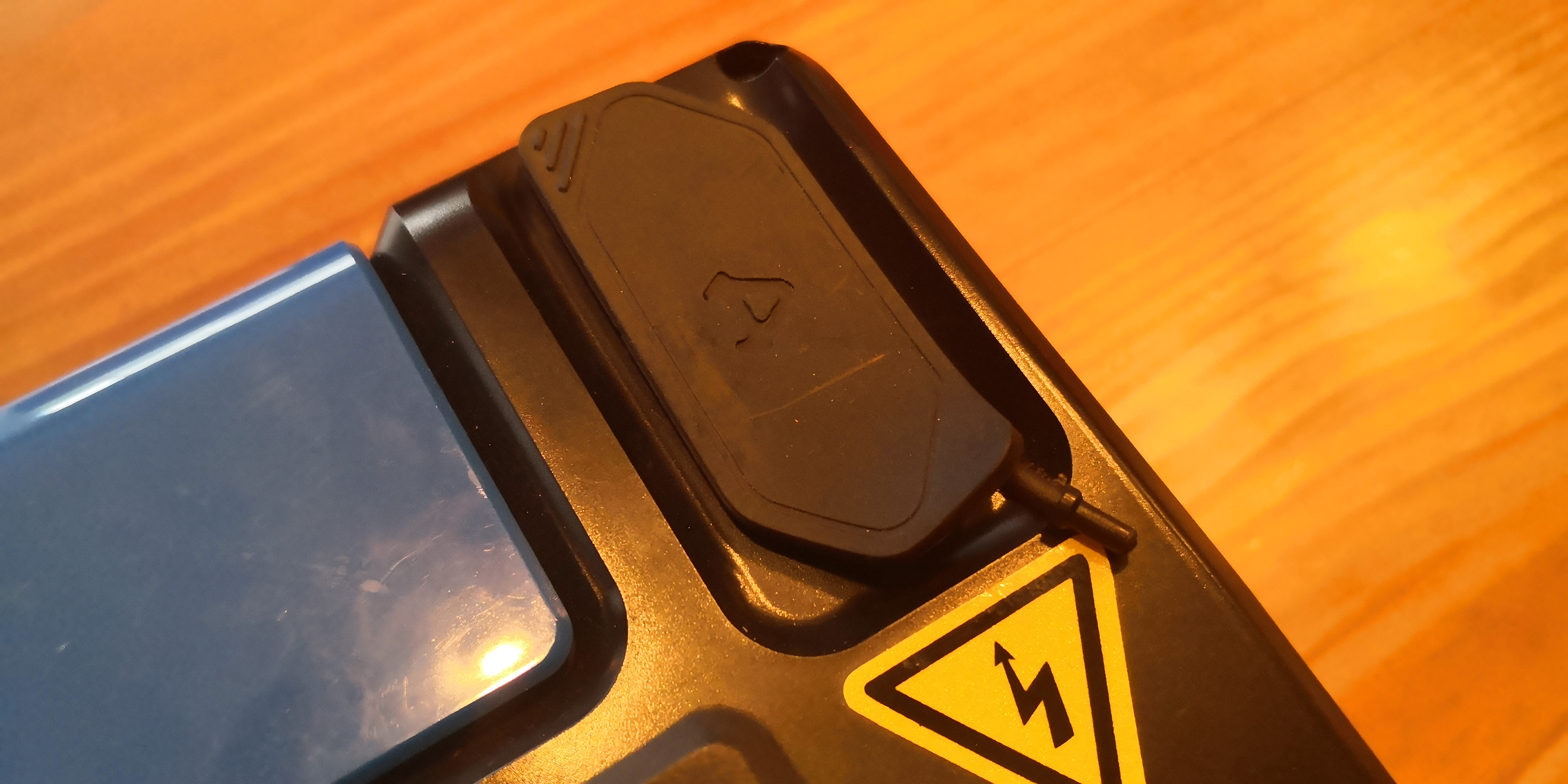

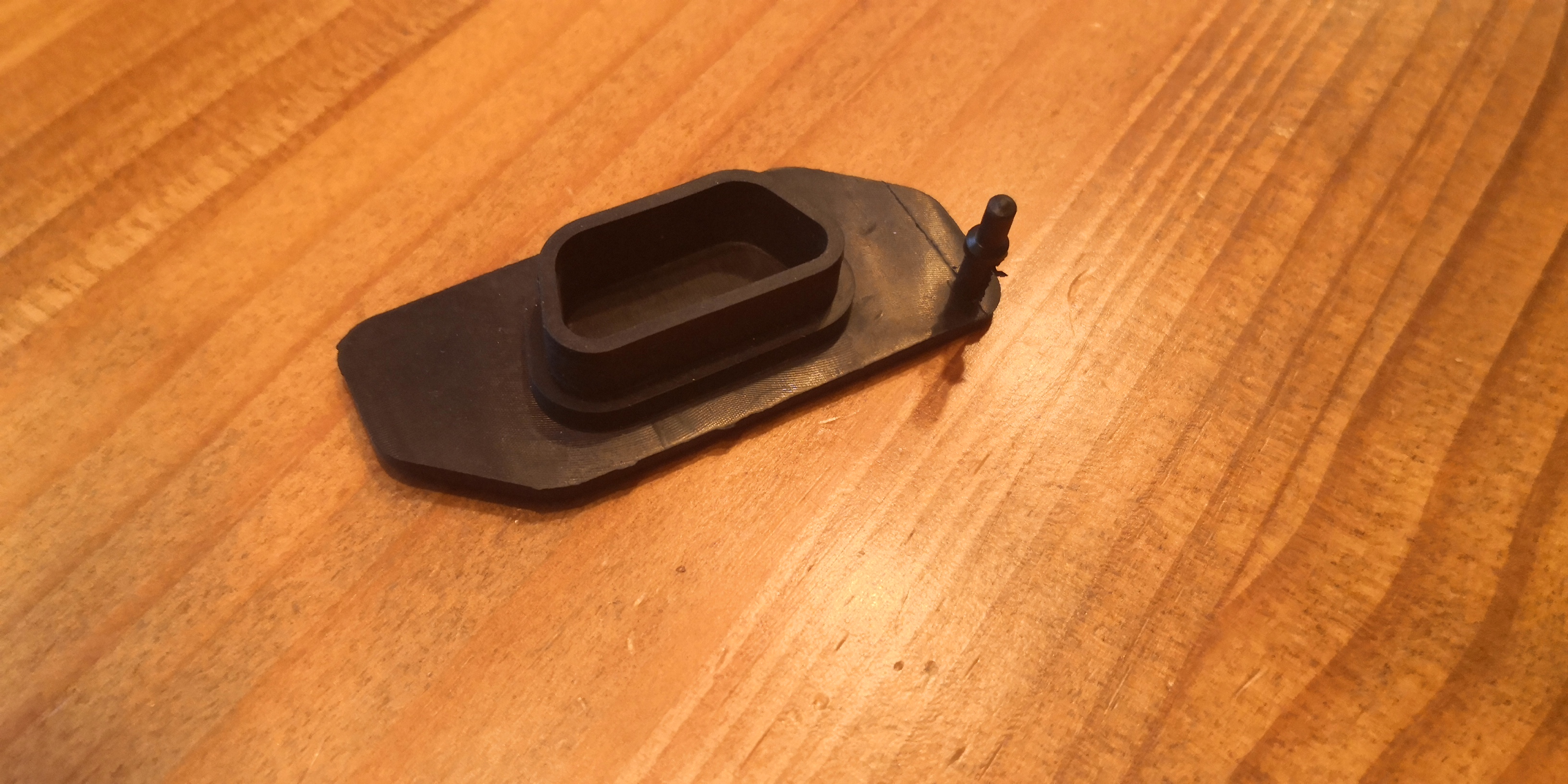

für alle die eine zu 100% passende Abdeckung für ihren N SPORT / NGT - Akku-Anschluß suchen, denen kann für 1,34€ pro Stck geholfen werden. Es ist ein original NIU Ersatzteil, wird aber an anderer Stelle verwendet. Es kann bei jedem NIU Händler bestellt werden, ich hab's jetzt mal mit gasgriff.com verlinkt. Es ist auf der Skizze Nr.14 und heißt "Abdeckkappe Ladebuchse"
https://gasgriff.com/Seitenverkleidung_59
Wie das bei den M Modellen ist, kann ich leider nicht sagen, ist aber eventuell auch so. Es lohnt sich versandkostenmäßig nicht wirklich nur das Teil oder zwei davon zu bestellen, aber wer sowieso was bestellt, kann's dabei tun. Beim NIU Händler ist's eh umsonst was zu bestellen. War auf jeden Fall bei mir so.
Gut, ein Streifen Isolierband tut wahrscheinlich genau das gleiche, aber so sieht es doch ein wenig professioneller aus. Man muß nur den langen Gumminupsen abschneiden, der sonst der Befestigung neben der eigentlichen Ladebuchse unterm Sitz dient.
So ist der ausgebaute Akku und sein Anschluß anständig gegen Flüssigkeiten, Insekten, Schmutz, halt Fremdkörper geschützt. Von experimentierfreudigen Kleinkindern rede ich gar nicht erst, da sollten die Akkus sowieso nicht einfach so rumstehen.
Aber seht selbst...
und eingestöpselt
Aber seht selbst...
und eingestöpselt

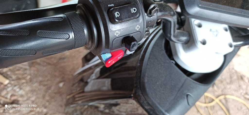

Das versehentliche Hupen hat ein Ende und da bekanntlich nix länger hält als das Provisorium,
bleibt das so bis es abfällt. Ein Stück fester geschlossener Schaumstoff und ein paar Tropfen
Sekundenkleber. (Wenn man nicht aufpasst und er Kleber in die Fuge gerät, legt man sie still.)
In Schwarz würde es nicht mal auffallen.
- Mr.Eight
- Beiträge: 2578
- Roller: NIU N-GT
- PLZ: 21465
Re: Re:Hupifikation am Niu
Das heißt, sie bleibt funktionstüchtig, aber man muß fester drücken?DEFEKTER hat geschrieben: ↑Mo 4. Mai 2020, 08:00Das versehentliche Hupen hat ein Ende und da bekanntlich nix länger hält als das Provisorium,

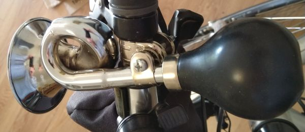

Das mit der Fahrradklingel hab ich mir schon oft ernsthaft überlegt. Sehr oft hören die Fußgänger oder Fahrradfahrer einen einfach nicht wenn man von hinten kommt und ich will sie eigentlich nicht immer gleich anhupen.
