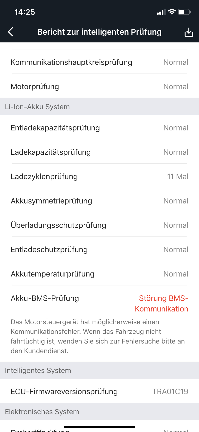

AkkuSchrauber
Re: ECU Upgrade
Beitrag von AkkuSchrauber »
Störungen in der BMS Kom. hab ich im Protokoll der App ebentalls.
Ich halte da mal fest: Alarm wird nicht ausgelöst/ gemeldet u. BMS Kommunikations Fehler! Und das bei nem Niu Sport aus 3.19. :?
ist dann wohl ein Fall für KSR. 8-)

Do I understand from your post, that the N1S (model year 2018), except for the known defect of no notification of the alarm system transmitted/received, also displays the BMS communication error on a regular basis.
Which (ECU) firmware version is installed?
Habe ich aus Ihrer Nachricht verstanden, dass das N1S ( Modelljahr 2018), abgesehen von dem bekannten Fehler, dass keine Benachrichtigung über die gesendete/empfangene Alarmanlage erfolgt, auch regelmäßig den BMS-Kommunikationsfehler anzeigt.
Welche (ECU-)Firmware-Version ist installiert?
AkkuSchrauber
Re: ECU Upgrade
ECU v2 - Firmware TRA01C19

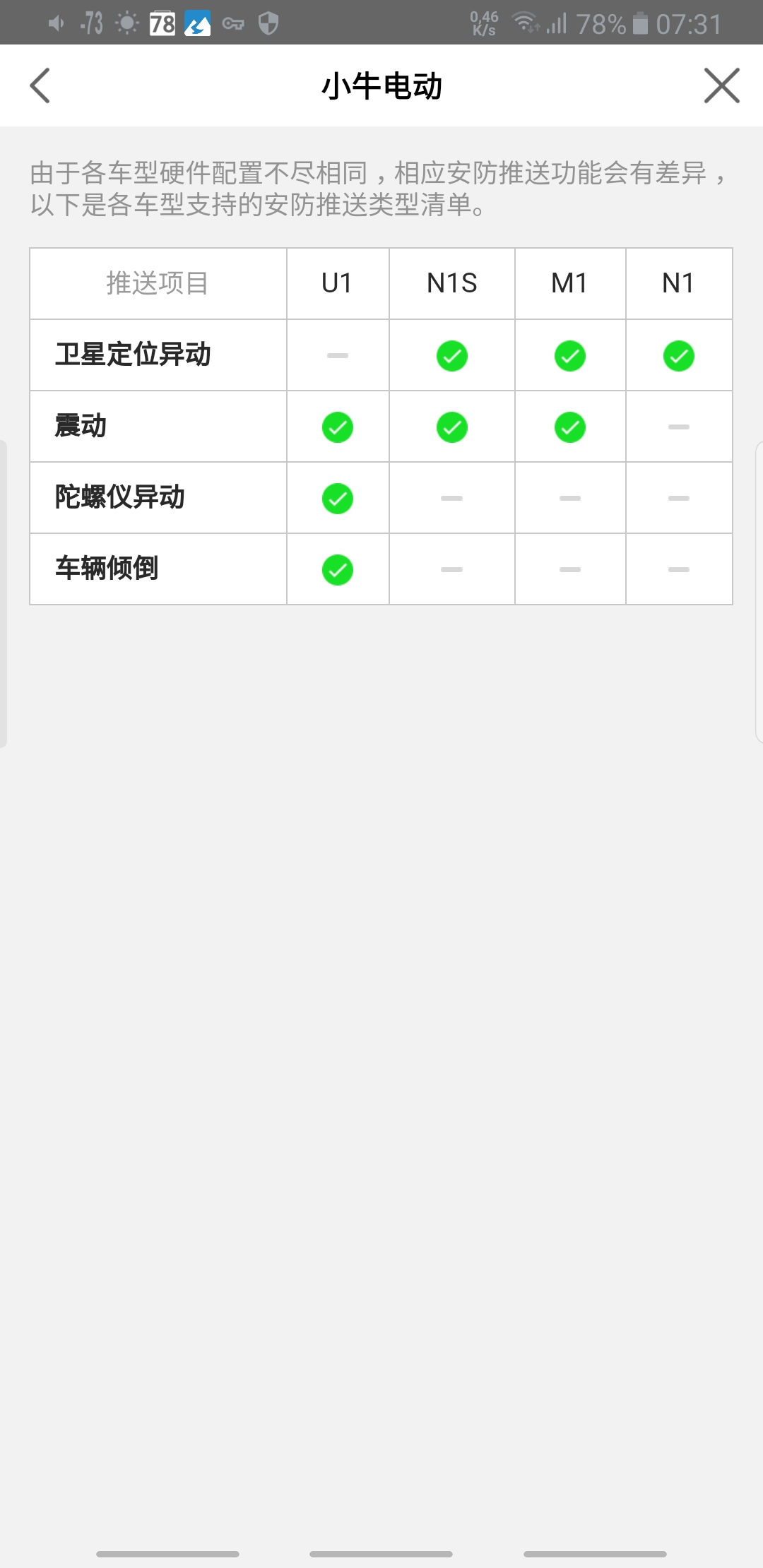

It is the modell N Sport buyed at the end of Juli 2019. I think, the offered funtionality of the security system was the same as now!
Es ist das Modell N Sport gekauft Ende Juli 2019. Ich denke, die angebotenen Sicherheitsfunktionen sind die gleichen wie jetzt beworben!
Edit:
Ups....as you can see, the options "centrifugal change" and "vehicle dumping" doesn't exist for N1S ; M; N! :P
Ups... Wie du sehen kannst, existier die Funktion "Alarm bei Kreiselveränderungen" und "Fahrzeug ( Schupsen?)" NICHT für den N 1S ; M; N! :P
1.) Sattelietenortung
2.) Schock (?)
3.) Kreiselveränderungen ( Schieflage, Neigungssensor)
4.) Fahrzeugdumping (?)
( Googles Chinesisch scheint auch etwas eingerostet!) :mrgreen:
You can not find things that are not there! Du kannst keine Ding finden, die nicht vorhanden sind!

Wow, bought at the end of July, and still get a model year 2018. I hope for you that you have paid the old price from 2018.
Wow, Ende Juli gekauft, und noch ein Modelljahr 2018 bekommen. Ich hoffe für Sie, dass Sie den alten Preis von 2018 bezahlt haben.
AkkuSchrauber hat geschrieben: Edit:
2.) Schock (?)
That overview shows exactly that the functionality depends on hardware, also that the 2018 M-series & N-series have the same ECU model. However, it is shameful that even the 2 anti-theft detection (GPS displacement & Gyroscope vibration) do not even work.
See Anti-Theft
Diese Übersicht zeigt genau, dass die Funktionalität von der Hardware abhängt, auch dass die 2018er M-Serie & N-Serie das gleiche ECU-Modell haben. Es ist jedoch beschämend, dass selbst die 2 Diebstahlsicherungen (GPS-Verschiebung & Gyroskop-Vibration) nicht einmal funktionieren.
Siehe Diebstahlschutz
