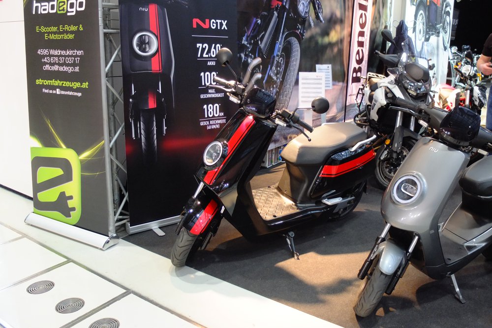

Der Akku vom Niu NGT-X mit 4.320 Wh, ist nun von NIU bestätigt. (Motorrad Linz 2018)

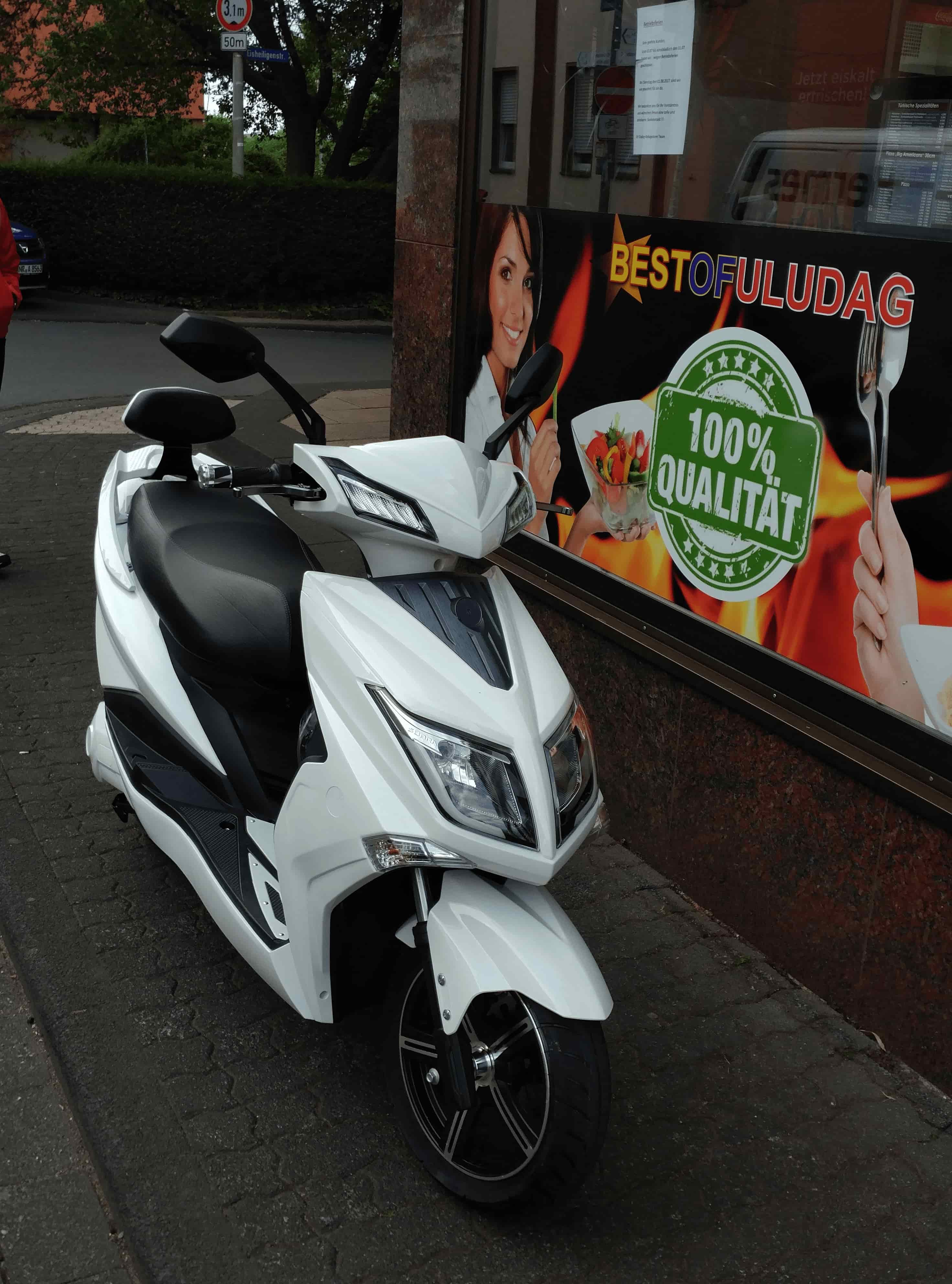

Es gibt ja auch andere Alternativen zum NIU. Z.b. den Hawk...... für 1999,99 Euro auch mit einer Lithium Batterie.
https://elektroroller-futura.de/shop/el ... oller-hawk
