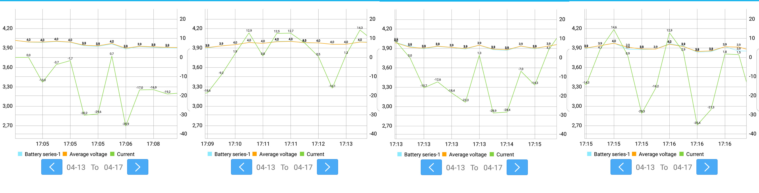

es sind nun 500 km um und die Akkus arbeiten ganz gut zusammen. Ich lade sie nach wie vor getrennt, weil ich vorerst jeden Ladevorgang bei dem zweiten Akku am Laptop beobachten will. Ich habe ebenfall getestet, ob man mit dem NIU-Ladegerät beie Akkus gleichzeitig laden bzw. nachladen kann. Es geht, aber es würde sicherlich sehr lange dauern bis das schwache Ladegerät beide aufladen würde. Da ich allerdings immer noch nicht dazu gekommen bin um zu prüfen, ob das NIU-Ladegerät mit dem Akku kommuniziert um in Standby zu schalten, würde ich auch nicht riskieren beide Akkus bis auf 100 % SOC aufzuladen. Mein Akku wird mit 10 A, also mit 0,3C geladen und ist meistens, je nach Ladezustand, nach 2-3 Stunden inkl. Balancierung fertig. Bei einer Raumtemperatur von 25°C erreicht der Akku im Inneren max. 31-32°C.
Nun zum Verhalten beim Fahren. Zwischen den Akkus findet beim Fahren eine recht interessante "Unterhaltung" statt. Die gleichen immer wieder die Spannung untereinander aus, allerdings geht das nicht nur in eine Richtung. Mal dominiert der eine mal der andere. Der Ausgleichtsstrom ist relativ gering, meinsten zw. 0,6-0,8 A. Es ist schon lustig, wenn ich an der Ampel anhalte und im NIU-Display plötzlich Lademodus angezeigt wird. Am Anfang hatte ich noch Bedenken, ob ich in diesem Zustand überhaupt eine Freigabe zum Weiterfahren bekomme, denn die ersten Tests letztes Jahr in der Garage am Ladegerät haben genau das Gegenteil gezeigt. Nun mit den zwei Akkus ist dem nicht so. Einfach Gas geben und es geht weiter. Ich bin noch nicht ganz dahinten gekommen, warum sich die Akkus wirklich so verhalten aber eine Vermutung habe ich bereits. Hierzu müsste ich noch den Strom der beiden Akkus während der Fehrt getrennt messen und logen aber mein Loger ist noch nicht ganz fertig.

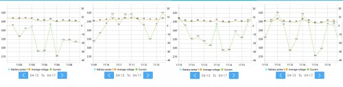

Hier ist übrigens ein Screenshot einer 2-Akku Testfahrt, die Akkus sind dabei bei ca. 80 % gewesen. Man erkennt die Stromausschläge beim Beschleunigen und den Rekuperationsstrom beim Bremsen. Der kann locker 16 A betragen.

Dieses Verhalten dürfte dem (wenn auch geringen) unterschiedlichen Innenwiderstand der beiden Akkus geschuldet sein. Je höher der Laststrom (Beschleunigung, Bergfahrt), desto stärker kommt dieser Faktor in´s Spiel. Der Akku mit dem geringeren Innenwiderstand liefert dabei einen höheren Strom als der Kollege. Beim Rekuperieren nimmt er auch mehr Strom als Ladung auf. Im Leerlauf wiederum findet dann eine Ausgleichsladung zwischen den Akkus statt: der geringer belastete Akku hat eine höhere Kapazität bzw. Grundspannung und lädt so den Akku mit dem geringeren Innenwiderstand ein wenig nach. Bin gespannt auf deine weiteren Messungen.

Genau das ist meine starke Vermutung gewesen. Ich habe mein Akku mit möglichst geringem Innenwiderstand aufgebaut und so wie sich die beiden jetzt verhalten wird es deutlich zu erkennen, dass mein Akku in den Pausen, z.B. bergab fahren oder an der Ampel halten, meistens von/aus dem Original nachgeladen wird.Eule hat geschrieben: ↑Di 1. Mai 2018, 23:12Dieses Verhalten dürfte dem (wenn auch geringen) unterschiedlichen Innenwiderstand der beiden Akkus geschuldet sein. Je höher der Laststrom (Beschleunigung, Bergfahrt), desto stärker kommt dieser Faktor in´s Spiel. Der Akku mit dem geringeren Innenwiderstand liefert dabei einen höheren Strom als der Kollege. Beim Rekuperieren nimmt er auch mehr Strom als Ladung auf. Im Leerlauf wiederum findet dann eine Ausgleichsladung zwischen den Akkus statt: der geringer belastete Akku hat eine höhere Kapazität bzw. Grundspannung und lädt so den Akku mit dem geringeren Innenwiderstand ein wenig nach. Bin gespannt auf deine weiteren Messungen.
