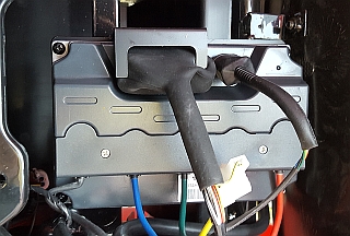

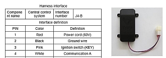

was habt ihr für das Update denn eigentlich eingeschickt?
Das Zentralmodul
mit dem GSM MobilfunkChip oder aber das Motor-Controller-Steuergerät ?
