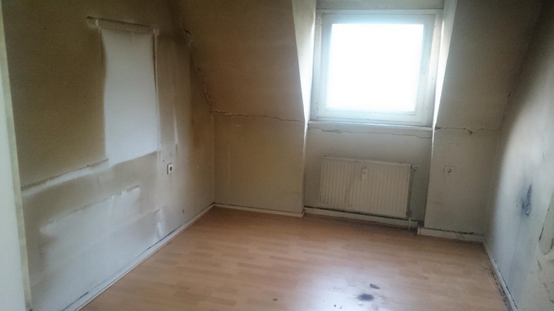

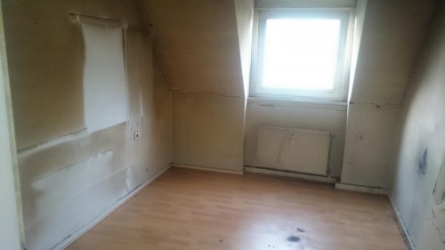

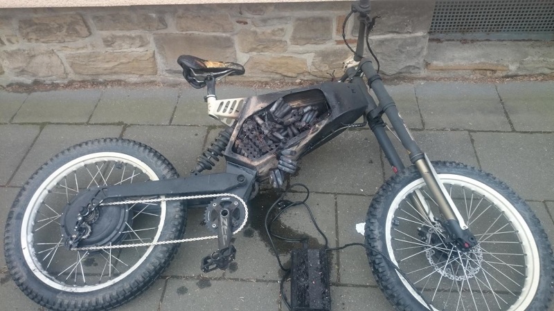

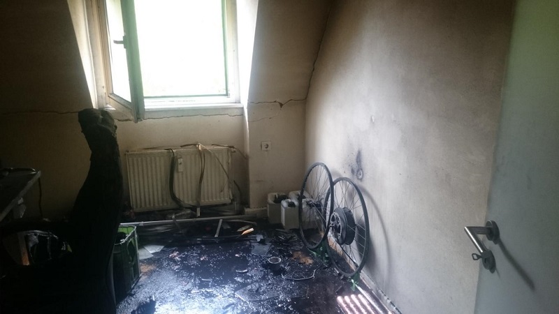

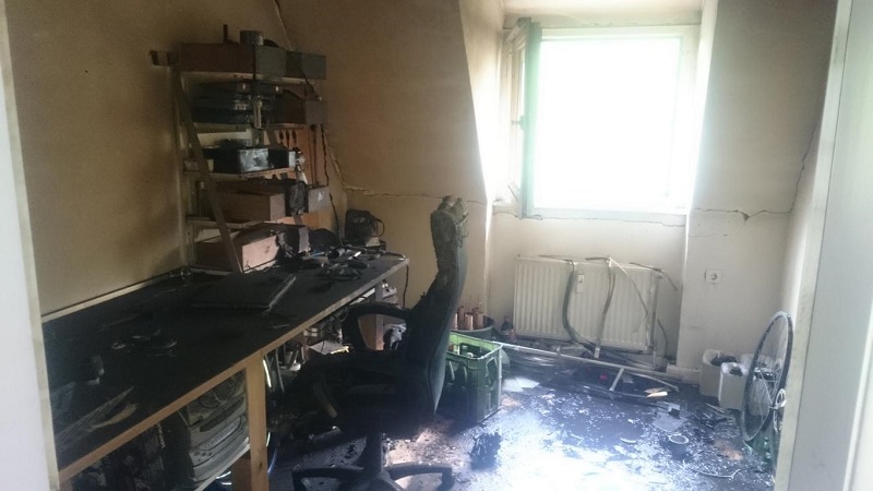

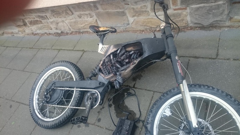

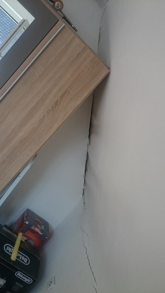

zurück zum Thema über Nacht oder besser gesagt Umbeaufsichtig Akkus laden
Ich habe leider Teuer bezahlen musste für diese Unbezahlbare Erfahrung,
Hinzu zum Thema Akku Laden:
zu dem ZeitPunk......
Sehr billige BMS + Lader = Boooom !!!!
Niemals Unbeaufsichtig Akkus Laden
Fragt nicht nach was genau los war, den dies weiß ich bis heute nicht....

sansander hat geschrieben:
Mo 18. Sep 2017, 15:44
Die Frage hast du dir ja bereits beantwortet (s.o.).
Daraus abzuleiten, dass man grundsätzlich und niemals unbeaufsichtigt laden sollte, halte ich für übertrieben.
Aber: wenn man Selbstbau betreibt und billig einkauft, ist Vorsicht die Mutter aller Porzellankisten. Hier hätte ein Thermoschalter mit externem Fühler (eingestellt auf 30°C Abschalttemperatur) wahrscheinlich gute Dienste geleistet, z.B.:
