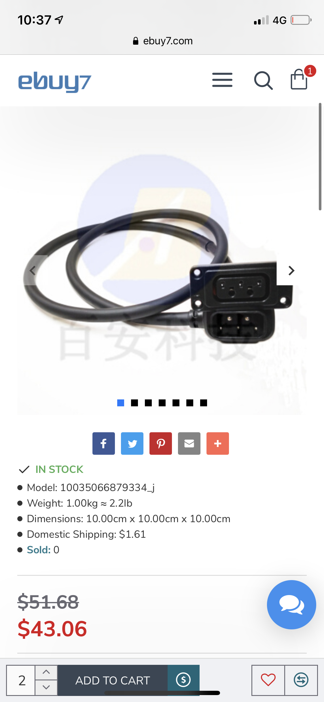

Jetzt hab ich nur das Problem, dass ich die Stecker nicht finde. Wenn ich es mit einem Rundstecker machen möchte, brauche ich diesen dicken (s. Foto oben). Im Internet / hier im Forum habe ich nur die kleineren gefunden. Und die rechteckigen Stecker die direkt am Roller / in die Baterrien gesteckt werden, finde ich ebenfalls nicht. Immer nur die etwas anders aussehenden Stecker der N-Serie.
Auf der Webseite sind die zwar gelistet, aber nicht lieferbar: https://www.quad-company.de/roller/ersa ... ging-cable
Habt ihr eine Idee wo ich die Dinger herbekomme? Am liebsten wäre mit einmal männlich und einmal weiblich, dann könnte ich mir ne simple Verlängerung bauen und die an den normalen Steckeranschluss des Ladegerätes dran hängen…

die eckigen stecker von niu findest du bei Aliexpress oder Ebuy7 (dort nach mavericks suchen, suche sehr erratisch)

Vielen Dank euch allen. Bei eBuy7 gab es tatsächlich ein Verlängerungakabel, das fix und fertig ist. Kostet mit Versand zwar etwas über 50,- €, der eine Meter reicht mir aber und ich muss nicht basteln…
