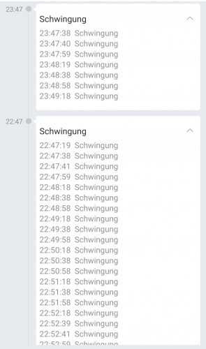

So, der Roller stand nun seit Donnerstag mit 3x% herum und die App zeigte für den ECU-Akku immer noch 100% an ... Ob das wirklich so ist, kann ich nicht sagen.
Aber was anderes treibt mich jetzt um: ich hatte heute, während des Ladens, schon 3x 'Schwingungsalarm', ohne dass jemand am Roller hantiert hat oder in der Nähe war ...
Zuvor hatte ich ja schon geschrieben, dass die 'Alarme' viel leichter ausgelöst werden. Aber ohne das etwas am Roller passiert, sollte kein Alarm ausgelöst werden.
Ich werde am Dienstag mal mit meinem Händler darüber reden, wenn ich nochmal wegen des Tachos vorbei fahre. KSR behauptet übrigens, von solchen Problemen noch nie gehört zu haben. Dabei gibt es allein hier im Forum 2 Threads davon :roll:

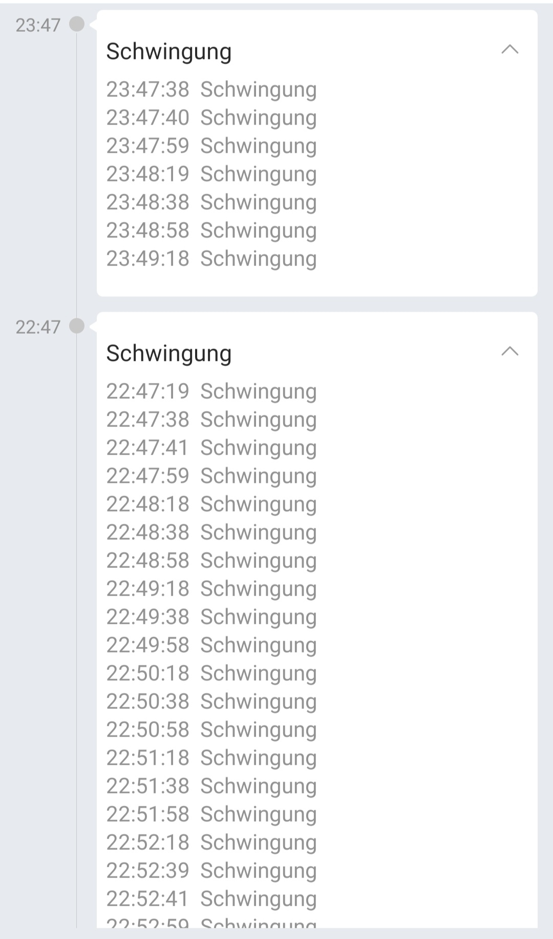

Habe mal ins Alarm-Log der App geschaut: :shock:
Beiträge: 19318
Re: Neue ECU-Version für den NIU-NGT NXA01B15 bzw. NXA01B14
GorchFock hat geschrieben:
So 28. Jun 2020, 23:58
Habe mal ins Alarm-Log der App geschaut: :shock: 20200628_235551.jpg
Hält sich Dein Niu für eine Kirchenglocke, die am sturmläuten ist? :lol:
Hallo GorchFock,
hatte genau das selbe Problem.... dauernd den Alarm.
Ich habe das ganze dann über die App an Niu gemeldet und am nächsten Tag hat es aufgehört. Evtl war es Zufall, vielleicht aber auch nicht.
Einfach auf der Seite oben rechts auf Fehler drücken und die Fehlalarme markieren und absenden.
Tom

bei mir hat es mit dem Abklemmen des Ladegeräts aufgehört. Als der Akku fast voll war, waren es nur noch wenige Alarme pro Stunde...
Ein weitere Beobachtung ist bei mir, dass die beiden Akkus nun manchmal etwas auseinander driften, mal nur 3-4%, aktuell sind es 11% (62% und 51%) Restladung. :shock:
Das hatte ich vorher fast nie gehabt :|
