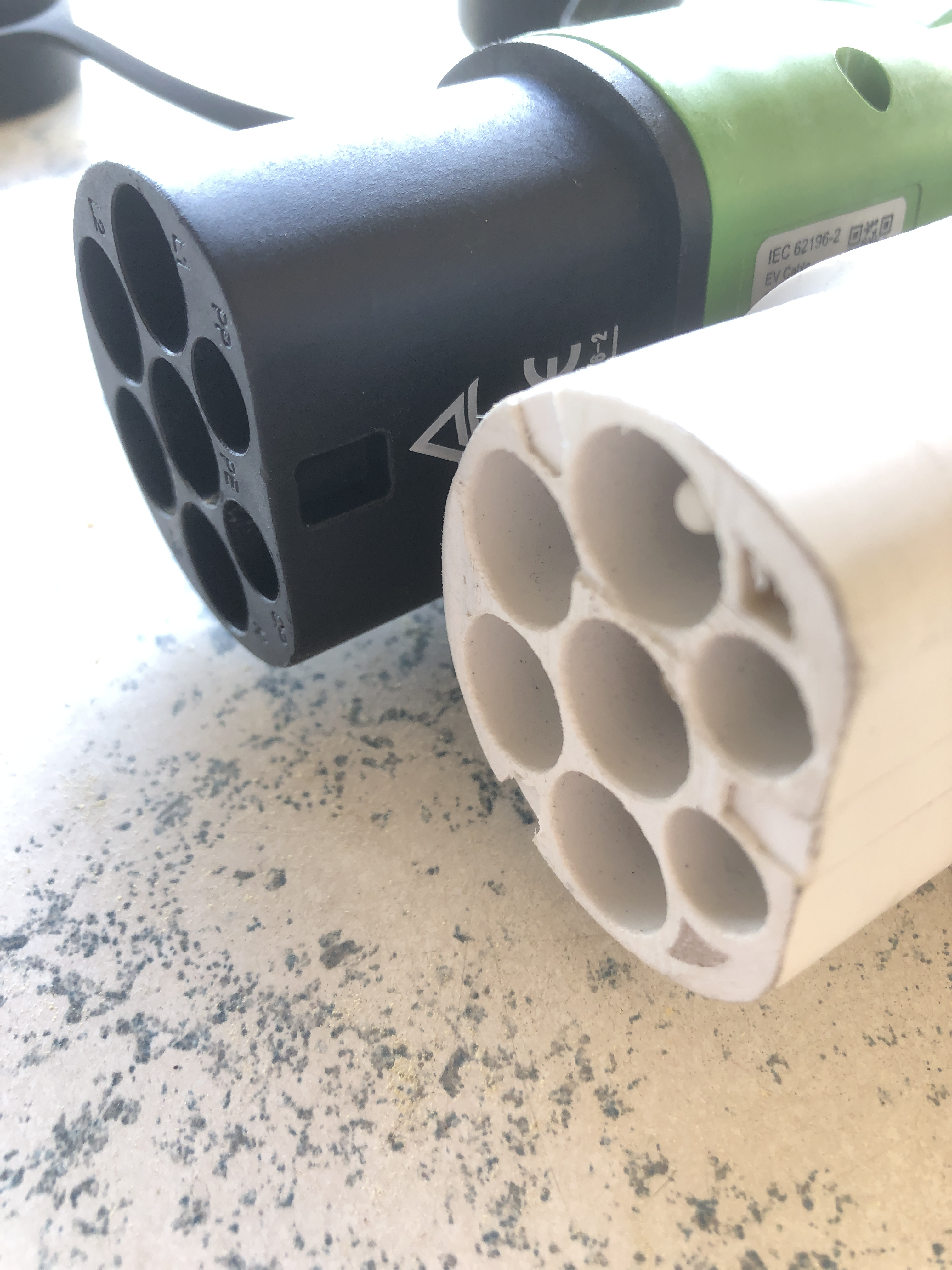

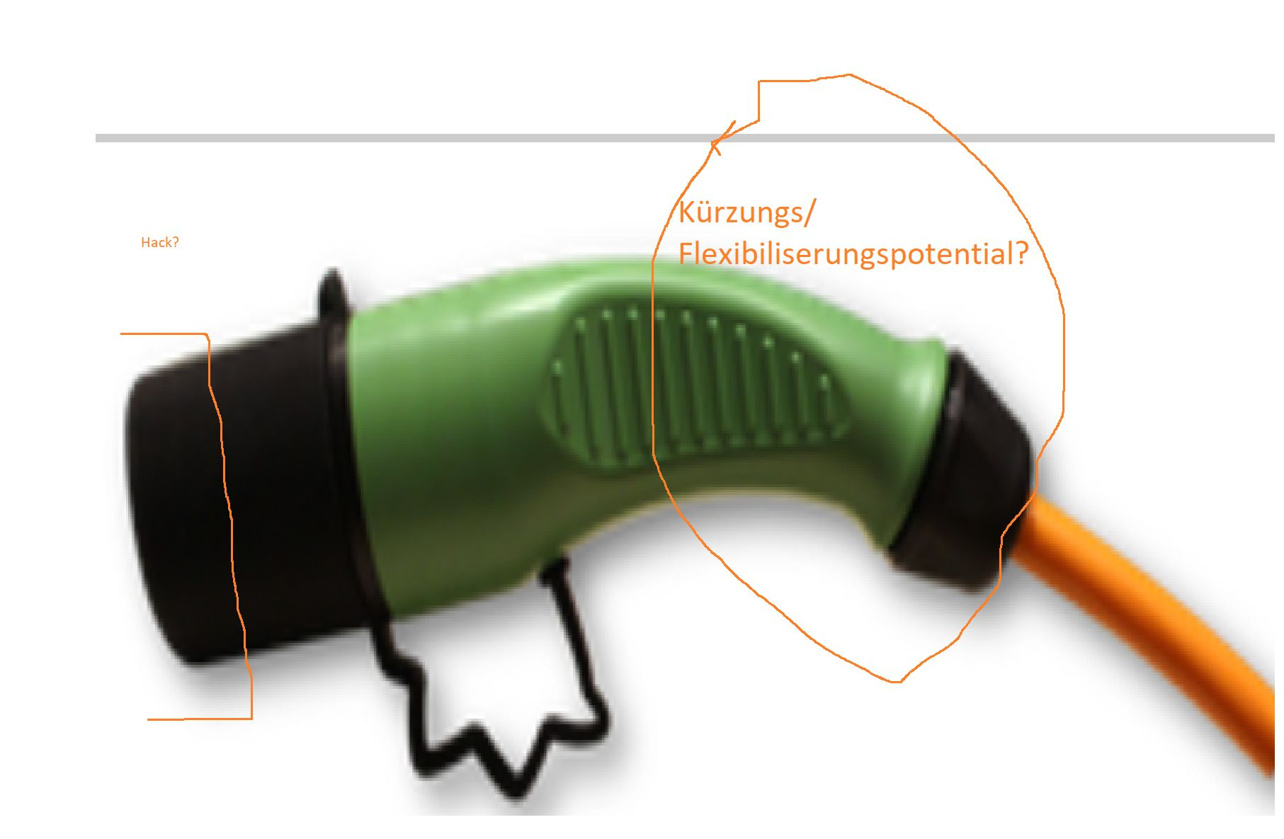

Wie schon geschrieben wurde, der Typ 2 Stecker ist genormt und kann daher nur am Griff modifiziert werden. Aber das wird schwer bis garnicht zu finden sein. Außerdem ist in dem Typ 2 Stecker vom Adapter die Technik eingebaut, um mit Magnet oder Schlüsselschalter einen in der Ladestation gefangenen Stecker wieder zu entriegeln. D.h selbst wenn Du einen Stecker mit kürzerem Griff finden würdest, müsstest Du auch die Entriegelungstechnik in den neuen umziehen...

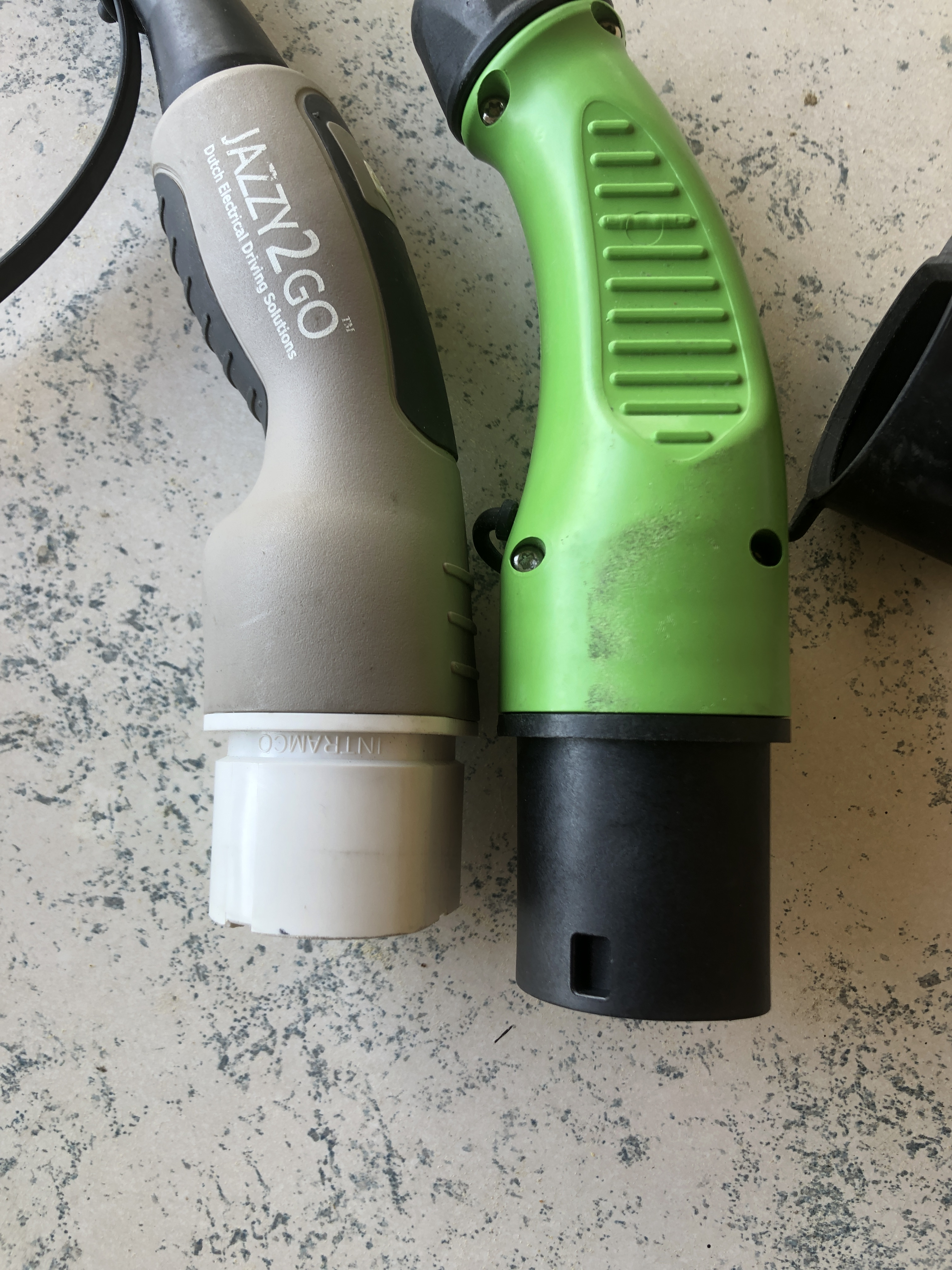

Es gibt aber einen Trick 17, mit dem für geringe Ladeleistungen (<3,6kW) eine Typ 2 Buchse vorn ausreichend gekürzt ist (das sind aber nur 12mm), so dass er auch als Verlängerung eines an die Ladestation angeschlagenen Typ 2 Ladekabels dienen kann. Die gekürzte Form kann auch direkt in die Ladestation gesteckt werden, kann dort aber nicht mehr verriegelt werden.
Es ist eine Kombination von Typ 2 Kupplung auf Typ 1 Verlängerung und dem Twizzy Ladeadapter, denn Du in Form des Evalbo ja schon hast. Du könntest also einfach Deinen Evalbo Typ 2 Stecker direkt hinter dem Verriegelungsfenster vorn absägen für denselben Effekt. Die Kontakte fangen erst dahinter an.

guter Tipp, danke, wenn ich mir das grad auch nicht komplett vorstellen kann! Wie gesagt komme ich ja erstmal klar mit der aktuellen Lösung, aber falls längerfristig ein findiger Bastler sowas anbietet, wir Rollerfahrer sind ja quasi dann eine Marktlücke für sowas (wenn auch natürlich so einen "Hack" verkaufen evtl. rechtlich problematisch ist).
Ich hab mal versucht das mit dem Platzproblem zu visualisieren, ich habe aber nie in so einen Stecker reingeschaut, und weiß nicht wie groß die enthaltenen essentiellen Bauteile sind, und wieviel vom "Griff" da nur "unnützes" Plastik ist.

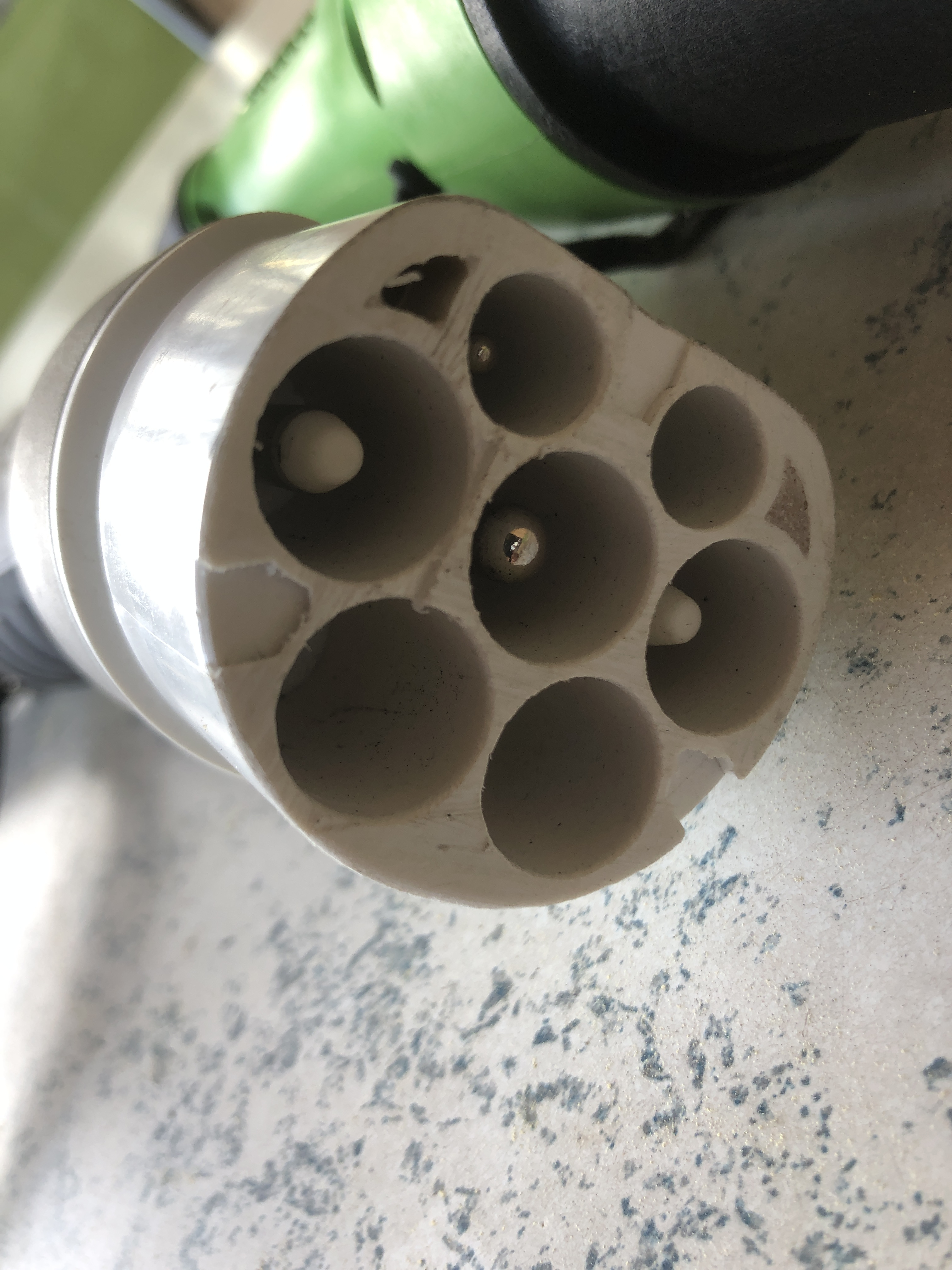

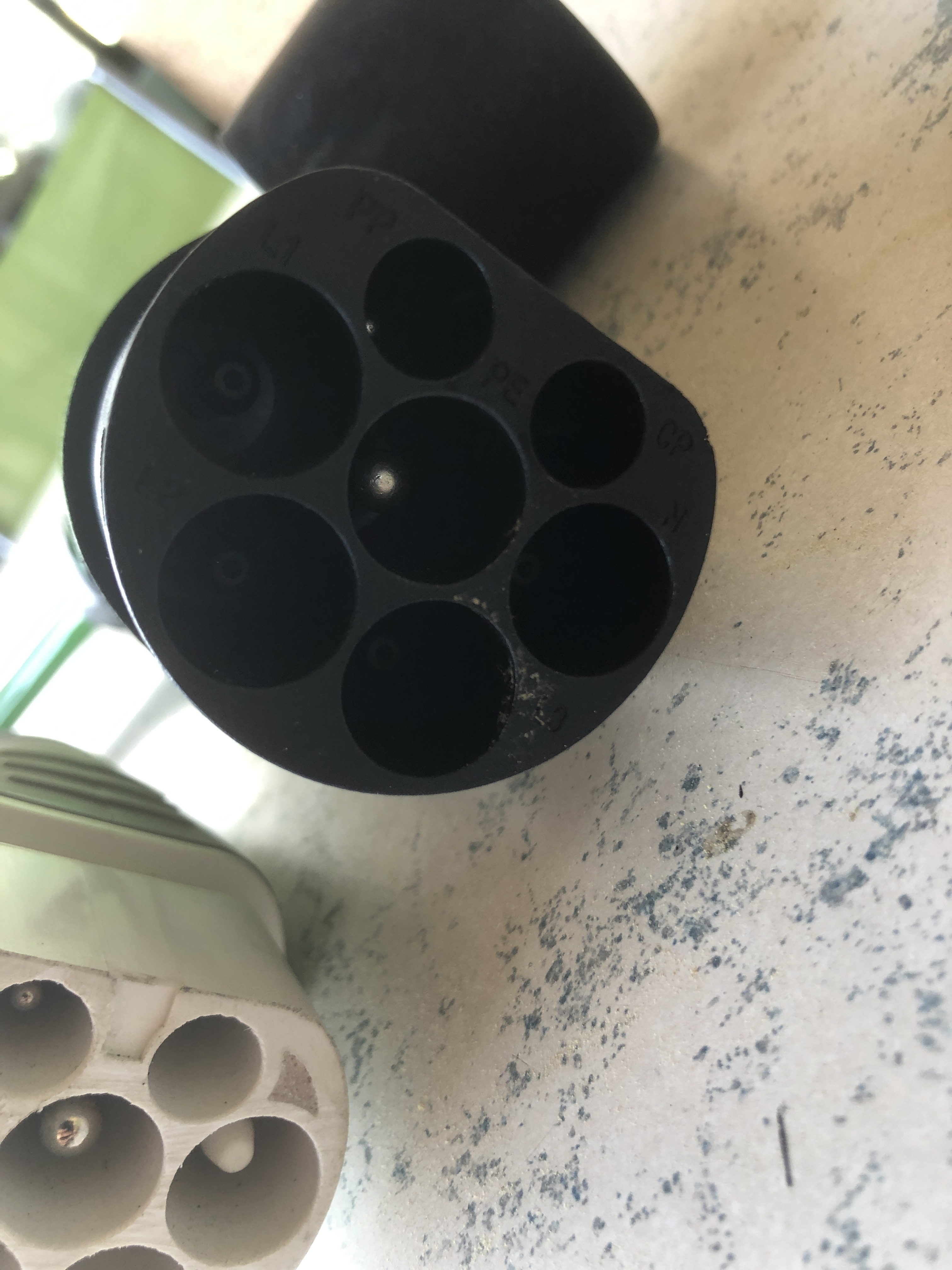

Vorstellen brauchst Du es Dir nicht, ich habe dir eben ein paar Bilder gemacht von meinem evalbo und dem auto-laden Verlängerungsadapter. Zuerst die Draufsicht - rechts normaler Typ 2 Stecker, links gekürzter Typ 2 zwecks Verlängerung von angeschlagenen Typ 2 Ladekabeln für maximal 3,6kW Ladeleistung: Dann von der Seite: Wenn man vorn reinschielt beim gekürzten sieht man deutlich die Pins, die aber immer noch innerhalb vom Gehäuse sind. Und man sieht die Reste der drei Verriegelungsfenster, die jetzt natürlich wirklungslos sind: Beim Standard Typ 2 sind die Pins in tiefen Höhlen versteckt, um das Verlängern unmöglich zu machen:

Es gibt tatsächlich nur zwei Gründe für den langen Schnabel des Typ 2 Steckers:
1. Verriegelung. Ist wichtig bei über 16A Ladestrom, da Kontakte über Gebühr Schaden erleiden beim Ausstecken unter Last. Und so ein Kabel lässt sich dann nicht einfach klauen, mitten im Ladevorgang.
2. Verhinderung von Verlängerung, da dort keine Verriegelung funktioniert.
