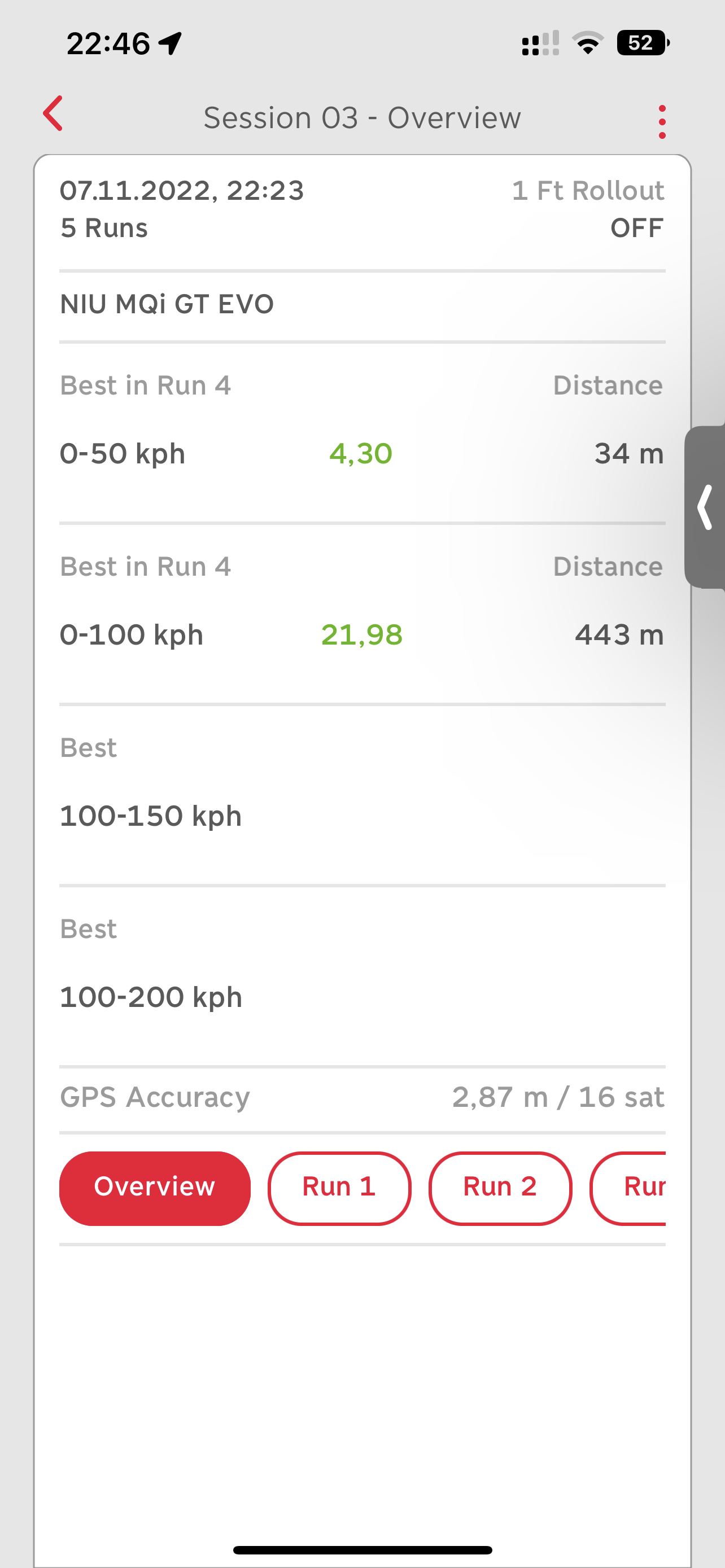

Ich habe ihn zuvor ne ganze Weile stehen lassen aber weder Probleme mit der 12V Batterie noch mit den Hauptbatterien. Entladung ca 2-4% die Woche. Es gab nur einmal einen unschönen Zwischenfall wo mir NIU über Nacht ein Zwangsupdate verpasst hat und dadurch die Haupt sowie die 12V Batterie komplett entladen war. Seit diesem Zwischenfall klemme ich aber regelmäßig die Hauptbatterien ab. Habe eben weil ich Abenteuerlust habe die Akkus voll geladen und bin nochmal komplett über die Bahn. Bis 46% volle Leistung im Sport. Danach musste ich abbrechen da meine Chefin gerufen hat ich solle nach Hause 🥹
109km/h Spitze übrigens. Aber da kriegt man echt Angst so instabil läuft er. Hab auch noch ne Leistungsmessung dran gehangen für alle Interessenten.
