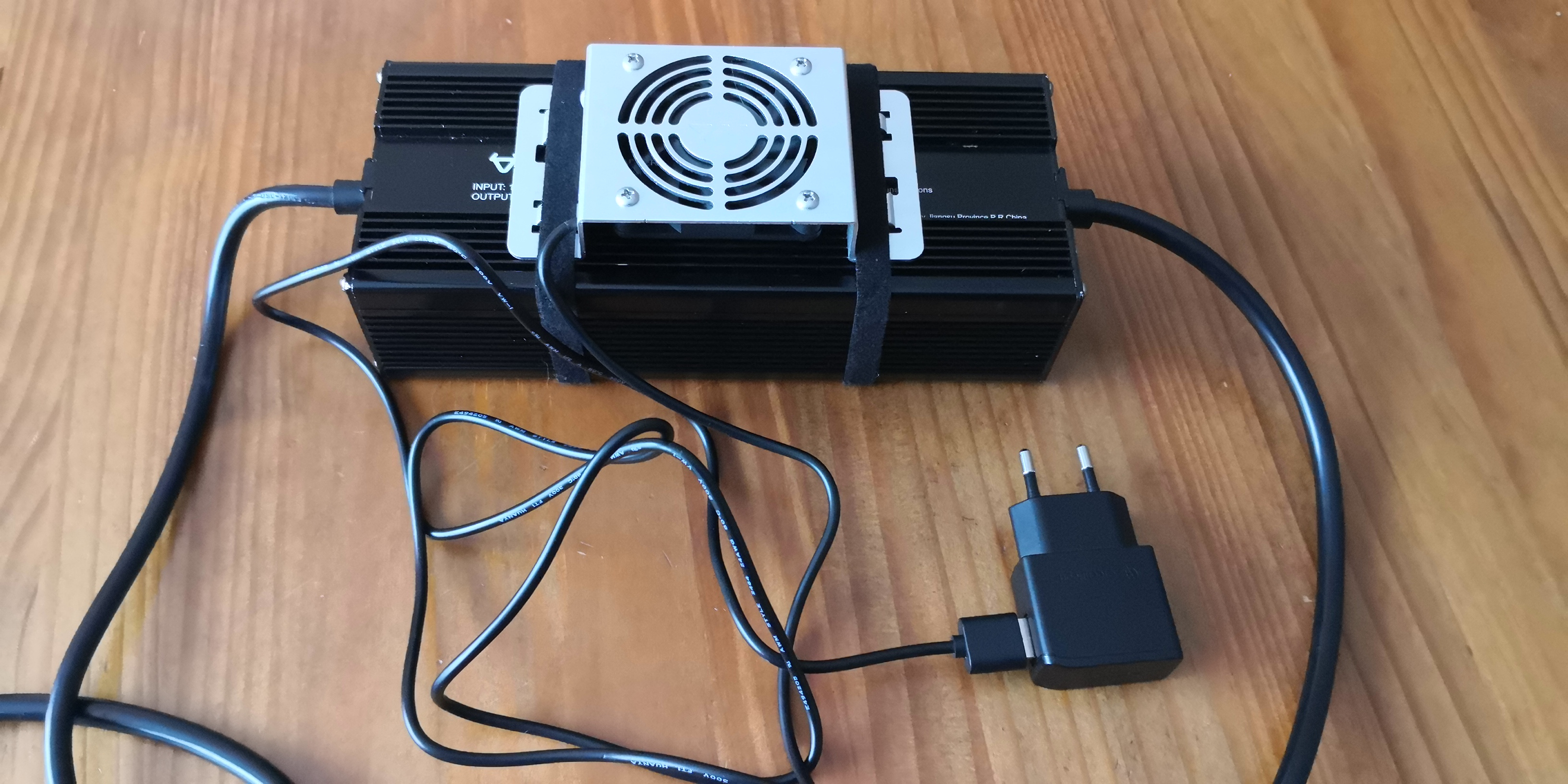

Mein kleines neues Teilchen für den NIU N Sport bzw. das dazugehörige Ladegerät.
Ist einfach aus Metall, mit Klettbändern am Ladegerät zu befestigen und mit USB-Anschluß. Halt das Ladegerät echt kühl. Kleiner Nachteil, da wo man läd, braucht man noch eine zweite Steckdose für USB-Ladegerät.

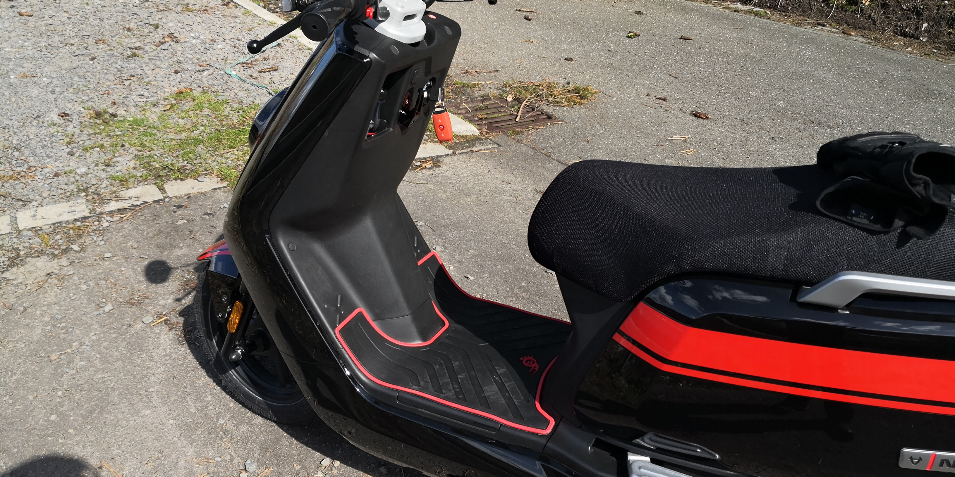

Und der NGT hatte ein neues Mättchen bekommen. Keine 6 Okken. Sieht in echt sogar besser aus als auf den ebuy7 Fotos.
Ich hatte ja jetzt echt so eine Stinkmatte erwartet, ihr wisst schon, so eine Megachemiekeule, aber nix, geruchsneutral. Wäre auch egal gewesen. Die Roller stehen eh draußen inner Garage...wenn Frauchen daheim ist

Habe ich aus einen alten Computerlüfter selbst gebaut, 0€.Lucky hat geschrieben: ↑Sa 21. Mär 2020, 18:03Mein kleines neues Teilchen für den NIU N Sport bzw. das dazugehörige Ladegerät.

Habt ihr Angst, dass das Ladegerät abbrennt oder wieso macht ihr euch die Mühe? Lebensdauer? Ladeverluste verringern (wohl eher nicht?)?

Ich fand es von der Sache her cool einen passenden Lüfter für das Ladegerät zu haben. Der wurde ja von NIU zum einen aus Platzgründen bzw.aus Kostengründen eingespart. Im Sommer wird das Ladegerät ja nahezu zum Brötchenaufwärmer. Ob das Ladegerät im erhitzten Zustand in seiner Leistung herunterfährt und den Akku langsamer lädt, müsste man testen. Bei den Preisen für die Ladegeräte und die lange Wartezeiten bei Ersatzbestellungen sorge ich lieber vor.

Also mein Ladegerät wurde schon sehr Heiß, da ich in meiner Garage im Sommer schon Temperaturen von 50° C aufwärts habe.
Blechdach wird halt sehr Heiß, Ladegerät dank Lüfter dann nur Hand warm.
