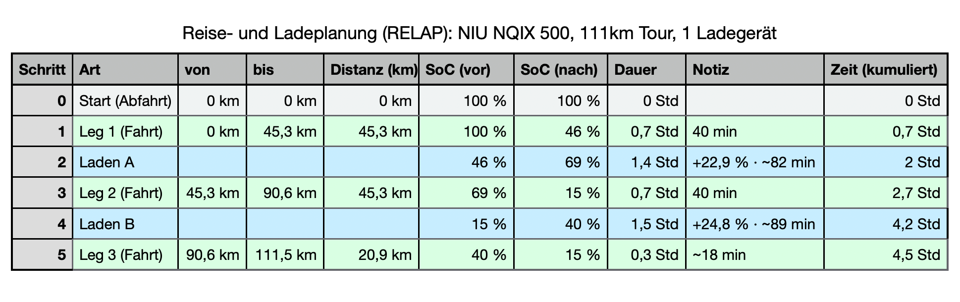

Reise- und Ladeplanung (Fahren/Legs & Ladestops)
Beitrag von rollingmartin »
würde mir jemand, der schon Erfahrung mit dem NIU NQIX 500 hat, Rückmeldung geben, ob diese "RELAP" (Reise- und Lade-Planung) so einigermaßen realistisch ist?
Ziel:
• ca. 111km zurücklegen
• Ladewartezeiten auf max. 1.5std limitieren
• mit diesen Bedingungen, dennoch Gesamtreisezeit so zügig wie möglich

Re: Reise- und Ladeplanung (Fahren/Legs & Ladestops)
Beitrag von Markus Sch. »
rollingmartin hat geschrieben:
Sa 4. Okt 2025, 09:52
Ziel:
Der Verbrauch hängt sehr von der Geschwindigkeit ab die man fährt. Wenn ich sehe das du für 45 Kilometer 0,7 Stunden veranschlagst ist das eine Durchschnittsgeschwindigkeit von 64 Kilometer pro Stunde. Das ist ziemlich optimistisch. Wenn Ortsdurchfahrten dabei sind muss man dann dafür außerhalb der Ortschaft schon ordentlich Gegeben so das der Verbrauch vermutlich mehr als 54% Akku für diese Strecke wäre.
Je nachdem wie weit die Strecke ist würde es sich wohl empfehlen nicht schneller als 70 oder 80 km/h zu fahren. Dann ist aber vermutlich kein Schnitt von 64 Kilometern in der Stunde zu erreichen.
Markus Sch. hat geschrieben:
Sa 4. Okt 2025, 10:34
Es sind ca. 75% Landstraße, 20% Stadt (Ortsdurchdfahren) und Rest 5% Wohngebiet, Seitenstraßen,...
Naja, es soll schon realistisch sein. Man will ja auf Landstraßen keine Mobile Verkehrsberuhigung sein und schon "mitfließen". Ich rechne einfach, dass man größtenteils mit 90-100 kmh "mitschwimmt" und teilweise wenn es leerer ist, runterdreht und ~60-80kmh fährt.
Sa 4. Okt 2025, 11:05
Naja, es soll schon realistisch sein. Man will ja auf Landstraßen keine Mobile Verkehrsberuhigung sein und schon "mitfließen". Ich rechne einfach, dass mal größtenteils mit 90-100 kmh "mitschwimmt" und teilweise wenn es leerer ist, runterdreht und ~60-80kmh fährt.
Ja das ist so eine Sache. Schneller fahren macht mehr Spaß. Aber wenn es auf Reichweite und möglichst kurze Ladepausen ankommt ist niedriger Verbrauch anzustreben. Wenn die Ladezeit kürzer ist ist dann auch die benötigte Gesamtzeit (Fahren und Laden) kürzer.
Beitrag von MI99 »
Dann kannst Du (würde ich) für die 45 km mit ca. 60..65>% Verbrauch, also Restladestand so um die 35%, rechnen.
