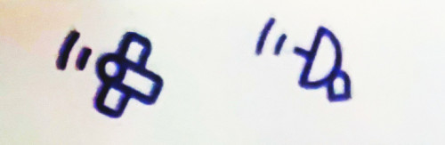

Habe aus technischen Gründen nun auch eine V3 erhalten. Trotz Vorgehens nach Anleitung ( entsprechende Unterlagen gab es dazu ) ist eine Anbindung der ECU gescheitert! Fehler 67 u 99. Auch nach zweitägigem Probieren unter besten Empfangsbedingungen bekomme ich in der App nur "Server Timeout" nach 10 Minuten.
Der Roller fährt wie immer. Nicht schneller und nicht langsamer allerdings mit gefühlt deutlich häufiger angezeigtem "ECO" Symbol. Nur die Appanbindung und das Tracking sind wech.
Wenn F67 bedeutet, dass die eSIM nicht aktiviert ist, warum kann man das nicht manuell machen? Da das Blinken des Antennensymbols durch die Anzeige eines stehenden Symbols mit 2 Strichen ersetzt wurde, ist m.M.n. eine Verbindung zum Sendemast hergestellt. Der Versuch die Freischaltung innerhalb der App oder im Browser am PC zu machen ist mindestens 10x erfolglos probiert worden. Alleine die Datenübertragung der ECU zum Server ist so also nicht möglich.
Bei einem Smartphone kann immer die 110/112 gewählt werden. Will man telefonieren oder Internet nutzen, muss die Karte beim Provider freigeschaltet werden! Das scheint hier zu fehlen. Leider lässt sich dazu weder von den Beteiligten noch im Netz eine eindeutige Auskunft erhalten. Auch mit der IMEI oder der EID kann man von Vodafone (Provider) dazu leider bisher nix erfahren.
Das Spiel geht also weiter...

Der HW Reset per H1 wurde auch 2x gemacht - ohne Ergebnis. Das die Kiste den Reset macht, kann man ja auf dem Niu Display gut erkennen.
Wenn wirklich die "neue" Ecu defekt ist, und die hier bei allen Problemen auftauchende " defekte ECU" ebenfalls real sind, was haben die dann für eine Endkontrolle!?
Ich tippe ja viel eher auf ein Server-Gateway problem oder das nicht funktionierende Aktivieren der eSim beim Provider.
Oder sieht das Bild im Anhang aus wie kein Empfang?
PS: da blinkt nix! Die Anzeige steht.
M.M.n. müsste da in der App beim Anbinden zunāchst erst eine SIM Aktivierungsbestātigung angezeigt werden bevor der Datenupload gestartet wird. Leider gibt es das aber nicht.
So gehen sinnlos etliche male 10 Min Lebenszeit verloren, bevor der Vorgang abbricht
