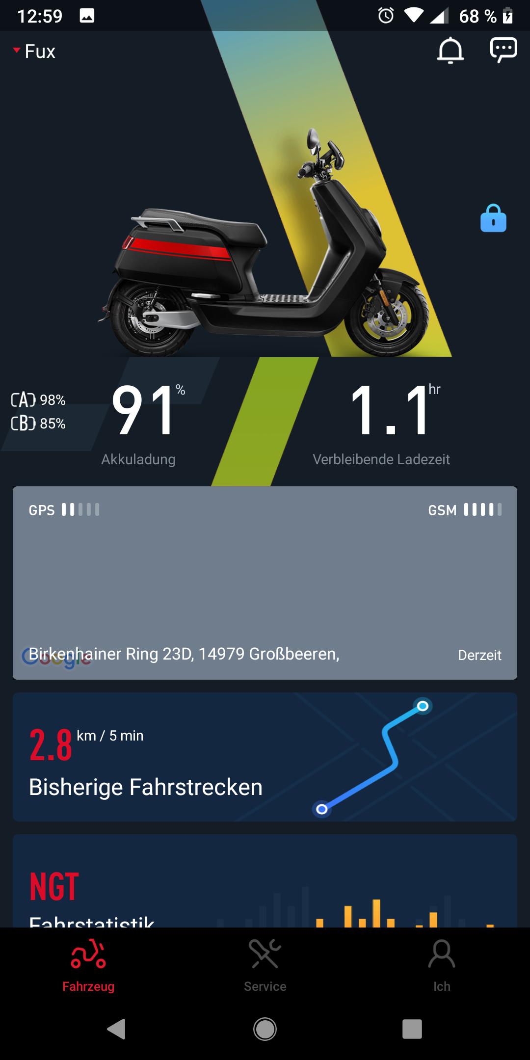

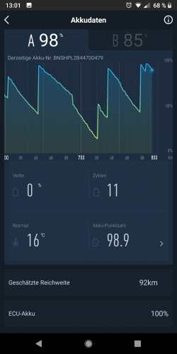

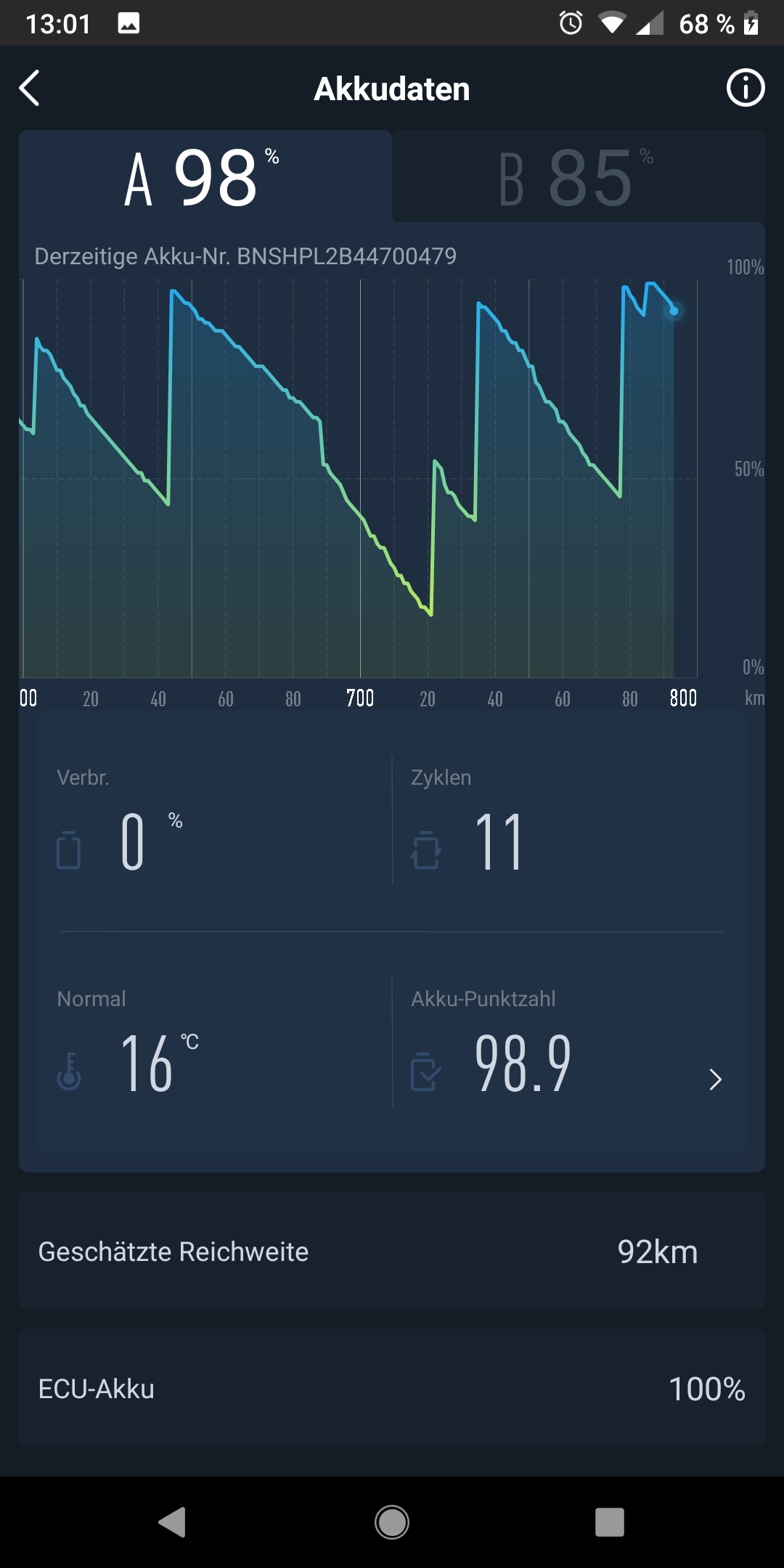

Ich hatte gestern auch eine merkwürdige Beobachtung gemacht:
Beide Akkus auf 100%. Bin dann von Arbeit nach Hause gefahren, ca. 16 km. Zu Hause angekommen, den Roller abgestellt, da hatten beide Akkus 93%.
Hatte dann nach einigen Stunden auf dem Handy eine Mitteilung bekommen, die in etwa lautete: „Ihr Akku ist nun voll geladen, sie können los fahren.“
Hat mich schon gewundert, da ich das Ladegerät zu Hause garnicht angeschlossen habe. Also ab in die App geschaut und dann die große Verwunderung:
Akku A: 100%
Akku B: 87%
Irgendwie ist also Energie von Akku B zu Akku A gewandert. Heute morgen konnte ich das auch auf dem Tacho nachvollziehen. Akku A alle Balken, Akku B einen Balken weniger. Ist also kein Anzeigeproblem in der App. :?
Interessant... Gleicher Fehler in dieser Woche auch bei mir!!!
Screenshots:

Der Fehler trat zum ersten Mal auf... An Fahreigenschaften konnte ich auch keine Veränderung feststellen...
Habe den Akku heute leer gefahren (14%) nun haben sie beide 14%
Werde heute Nacht 100% laden und dann die Tage wieder berichten!
Vorher hatte ich immer exakt den gleichen Akkustand!
Ich hatte sogar die App in Verdacht... Kann ja auch sein, dass sie nur falsche Daten erkannt hat...wer weiß

Genau das kann ich ja auch bestätigen!!! Sieht man auch leicht auf meinen Screenshots... Akku a wurde geladen und Akku B hat Leistung im Stand verloren!
