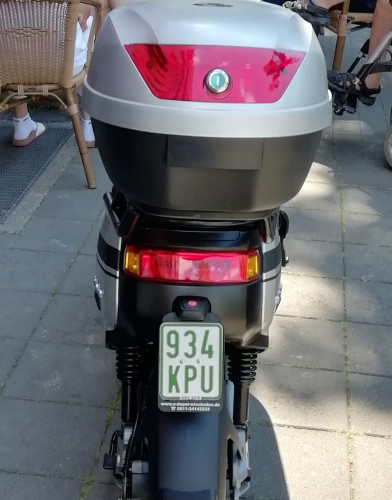

Re: M+ Topcase und Haltegriffe
Ich habe den Originalen Gepäckträger für den M+ Sport mit den darauf gelegten Haltegriffen verschraubt.Klappte soeben mit den mitgelieferten Schrauben.Das Problem war dann,das die Sitzbank nicht mehr einrastete,weil die Ränder der Wanne darüber ragten.Da habe ich diese einfach mit der Stichsäge entsprechend ausgesägt.Zudem im Baumarkt längere Schrauben besorgt und siehe da.Sitzbank rastet ein.Topcase Givi 300 N2 mit der dazugehörigen Montageplatte auf die Gepäckträgerplatte mit 4 Schrauben verschraubt.
