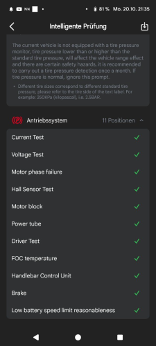

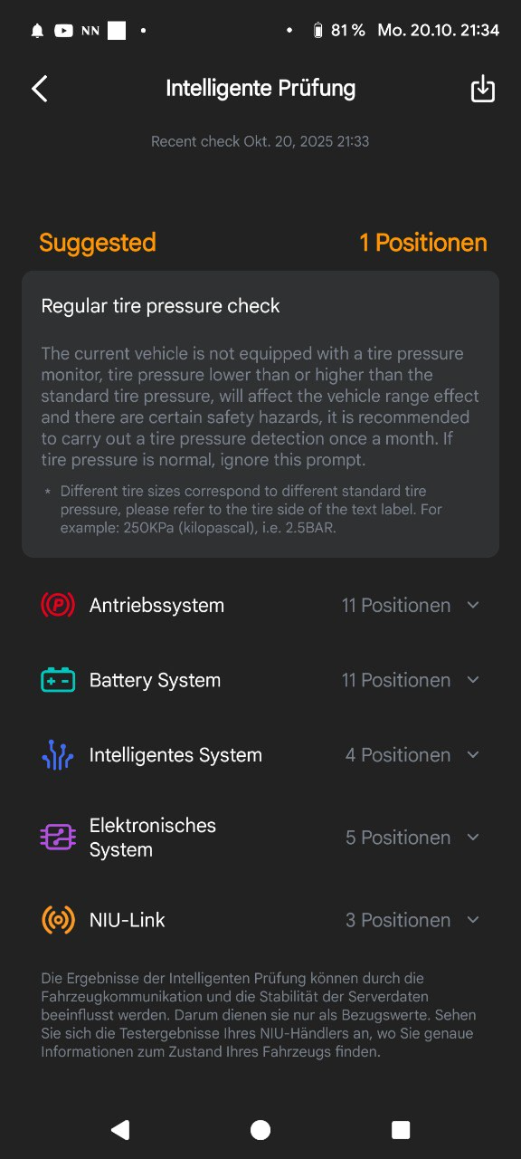

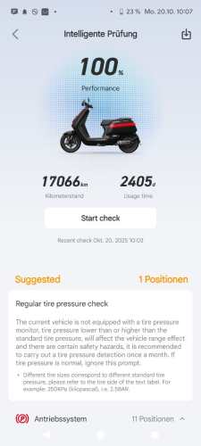

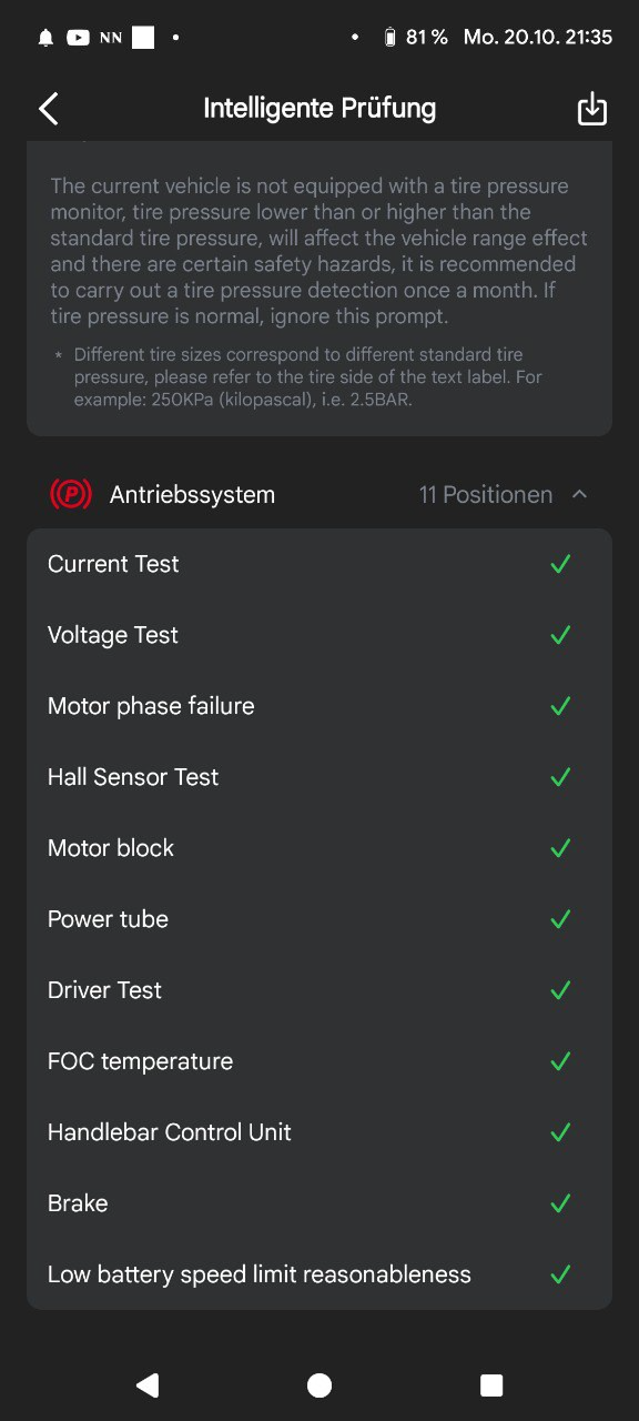

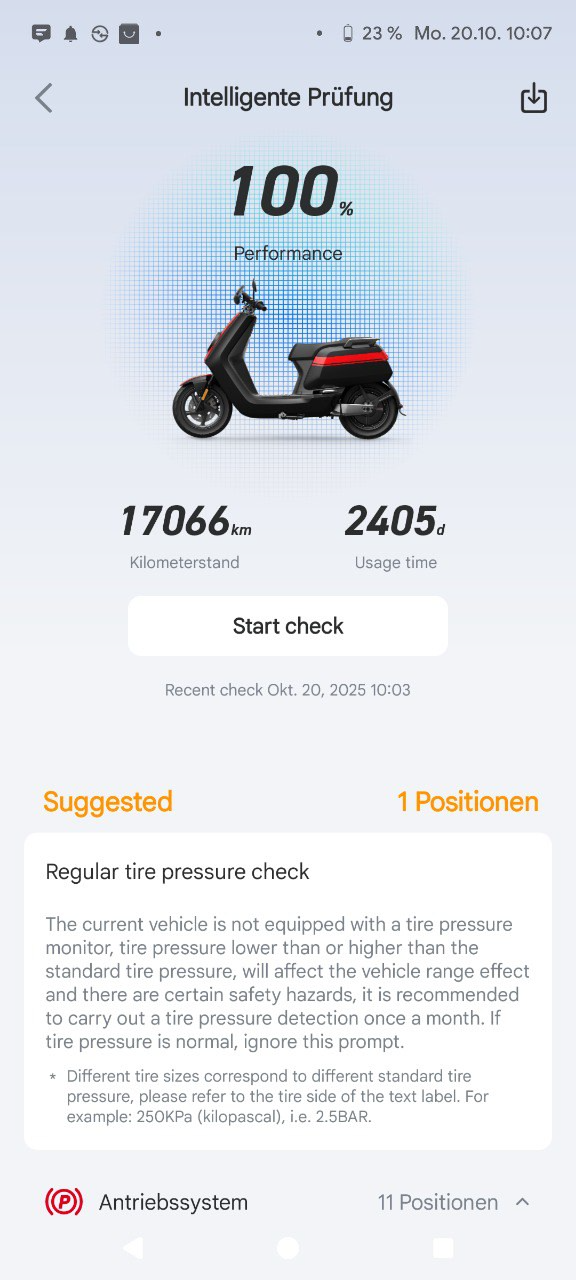

Es gäbe noch eine Möglichkeit, den Fehler ohne hohen Aufwand einzugrenzen. Und zwar über die NIU-App. Dort wird ein sehr detaillierter Check-Up mit zig Punkten als Ergebnis gezeigt:
Falls irgendwo der Haken fehlt (und ein "x" gezeigt wird), wäre das schon ein deutlicher Hinweis auf die Fehlerquelle.
Und bevor der Einwand aufkommt, dass die Appnutzung etwas kostet: Die ersten 4 Wochen sind gratis. Nur wenn man in die Bezahlung einwilligt, entsteht ein 2-Jahres-Abo.

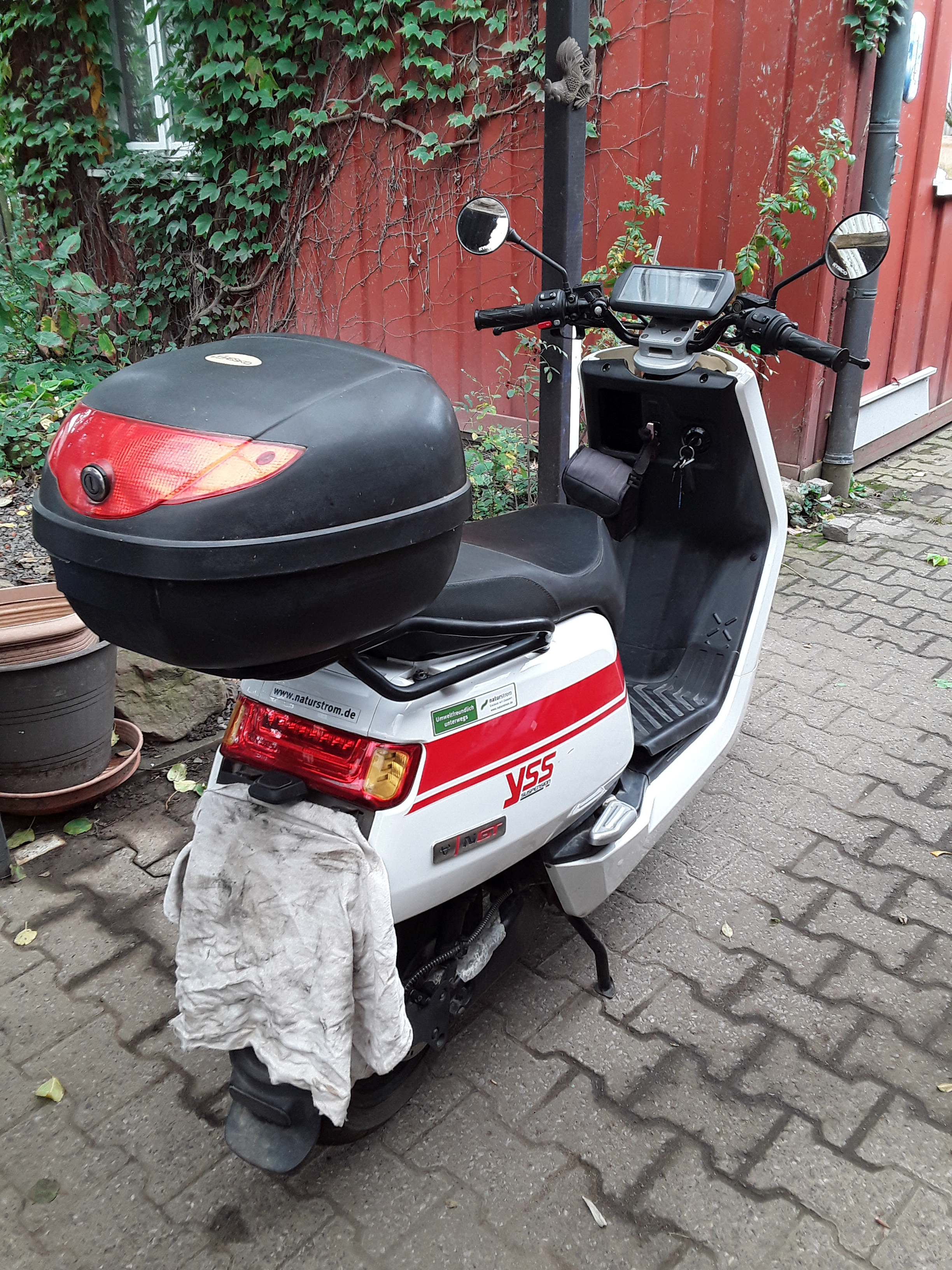

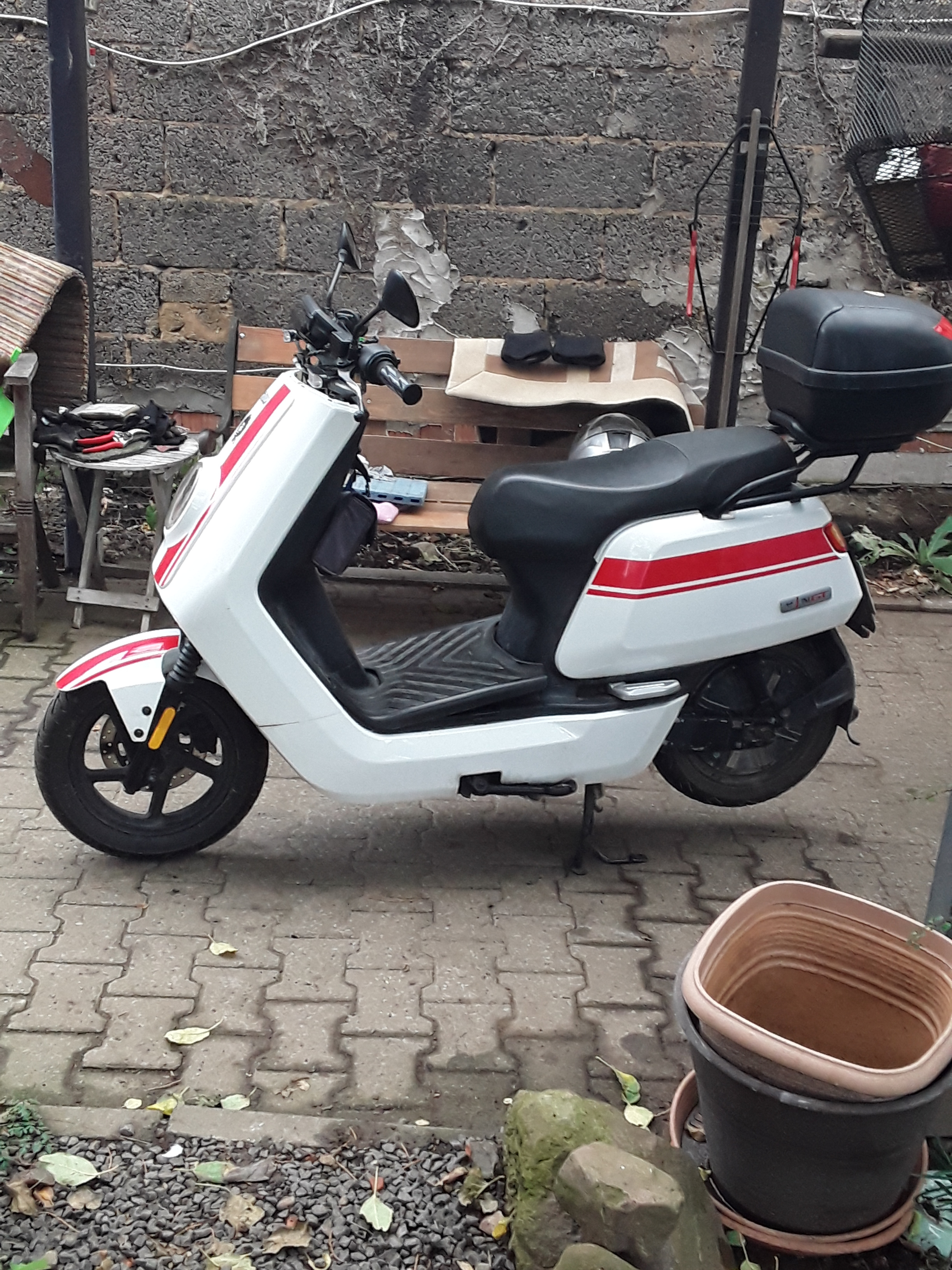

Liebe Leut, ich habe den "toten " Roller wieder geholt. Die Werkstatt konnte nicht helfen, Fehler sei im Kabelbaum.
Um den ehelichen Frieden nicht zu gefährden werde ich wohl auf Instandsetzungsversuche verzichten, ist wohl auch für mich alten Mann eine Nummer zu gross.
Stattdesen als Ersatzteilspender oder an Bastler anbieten. Händler meinte eine Batterie 400,00 Euro, keine Ahnung ob das realistisch ist. Ich möchte vermeiden eine aufwendige Zerlegeaktion und verschicken zu tätigen.
Ich dachte an , wie ich finde faire 950,00 komplett. Hat ja zwei Akkus , in hervorragendem Zustand.
Den Lebensweg habe ich ja hier im Forum dargelegt. Bis 24.500 km nix gehabt.
Steckbrief : TÜV ist abgelaufen, Vorderreifen Michelin nagelneu, Hinterreifen Michelin sehr gut, YSS Stosdämpfer, Grosser Orig. NIU Gepäckträger incl Topcase, längere Spiegel, Ladegerät !. Metallgepäckhaken, ich gebe 1 Satz TRW Bremsbeläge hinten neu dazu, und Gasgriff neu Originalverpackt ebenso. Bremsflüssigkeit letztes Jahr gewechselt. Immer gepflegt und nie Probleme, sogar das LKL original nebst Radlager. Unfall- und Kratzerfrei !
Müsste halt abgeholt werden, war so nicht geplant und ich hoffe jemand kann die Teile gebrauchen.
Fahre also jetzt den Tinbot esum pro alleine.

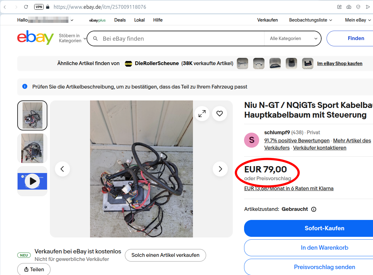

https://www.ebay.de/itm/257009118076
Der wäre mit ca. 85 € incl. Versand (sogar VHB!) noch nicht einmal allzu teuer. Allerdings gebraucht. Aber ich gehe davon aus, dass der noch funktioniert hat.
