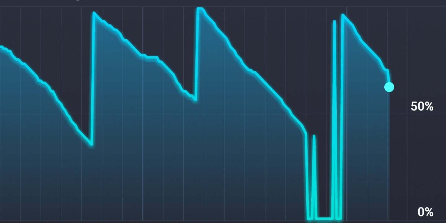

Re: NIU NGT fährt keine 70 km/h mehr
So jetzt ist es wärmer und ich saß auf meinem Roller. Beide Akkus bei 100%. Nach der Fahrt hat der eine Akku 54% und 24 Grad und der andere 88% und 12 Grad. Alle Daten aus der App.

Die Daten sagen erst etwas aus, wenn Du noch etwas zur gefahrenen Strecke und der Umgebungstemperatur sagst. Und dann noch eine Gegenprobe machen: die Akkus wieder vollladen, dann aber vertauscht im Roller einsetzen und die Tour nochmals wiederholen. Wandert der Fehler mit dem Akku mit oder trifft es immer nur einen "Stellplatz"?
