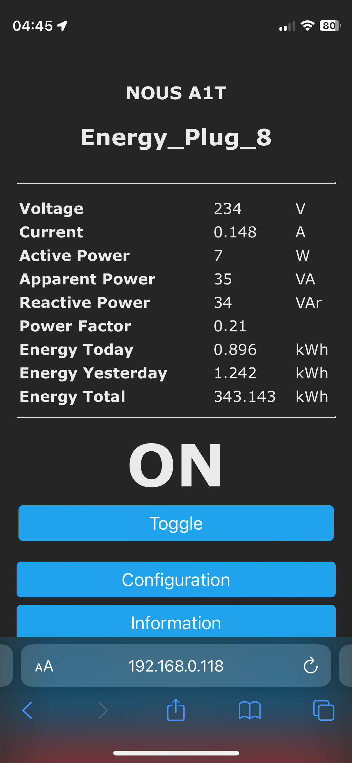

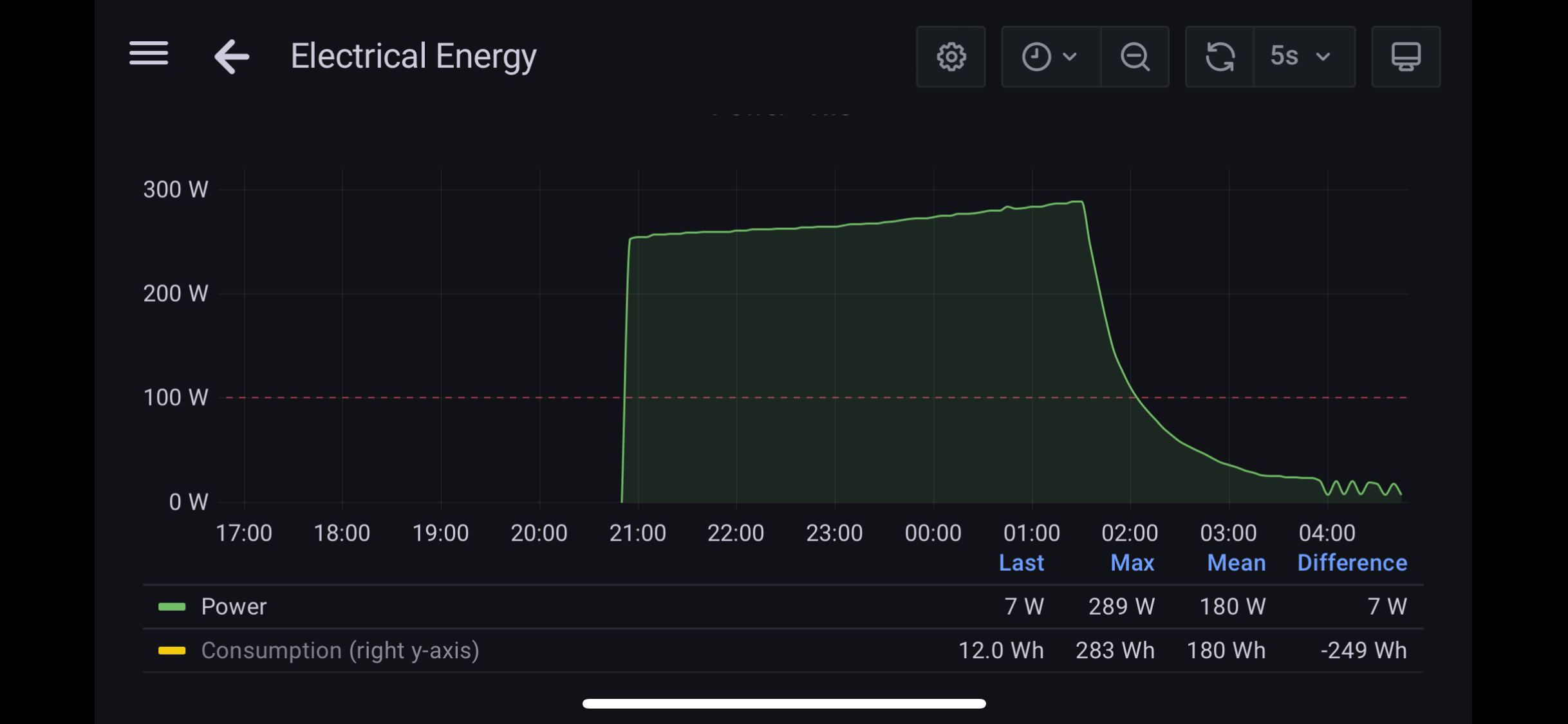

als Vergleich hier mal NIU NQI 45 km/h mit 26Ah Akku. Zustand neu, d.h. 2. Ladezyklus.
Die 18 W konnte ich nachvollziehen. Es schwankt gerade zwischen 18 und 7 W (siehe Ladekurve). Die Nous Tasmota WLAN Steckdosen sind sehr zuverlässig und Leistungsmessungen plausibel. Ich habe einen Timer gesetzt, der um 6 Uhr täglich ausschaltet und schalte die Dose abends manuell ein, um den Ladevorgang zu starten (eventuell automatisiere ich das noch auf Basis des Ladestroms).
Werte sind hier mit MQTT und iobroker über WLAN ausgelesen.
Mein Akku war auf ca. 20% entladen und der Ladestrom fällt nach 6,5 Stunden, d.h. hier ist der Akku vermutlich bei 9x % angekommen, so dass das Ladegerät den Strom herunterfährt.
Denke, diese Ladekurve ist so in Ordnung und der Akku ist in dem erwarteten guten Zustand.

Passt schon
60x26AH = 1.56kwh Kapazität
1.56kwh : 100 * 80 = 1.24kwh. Die Menge die du eingeladen hast. Normal müsste etwas mehr sein wegen Verlusten aber Messabweichungen etc. Muss man halt auch berücksichtigen.
