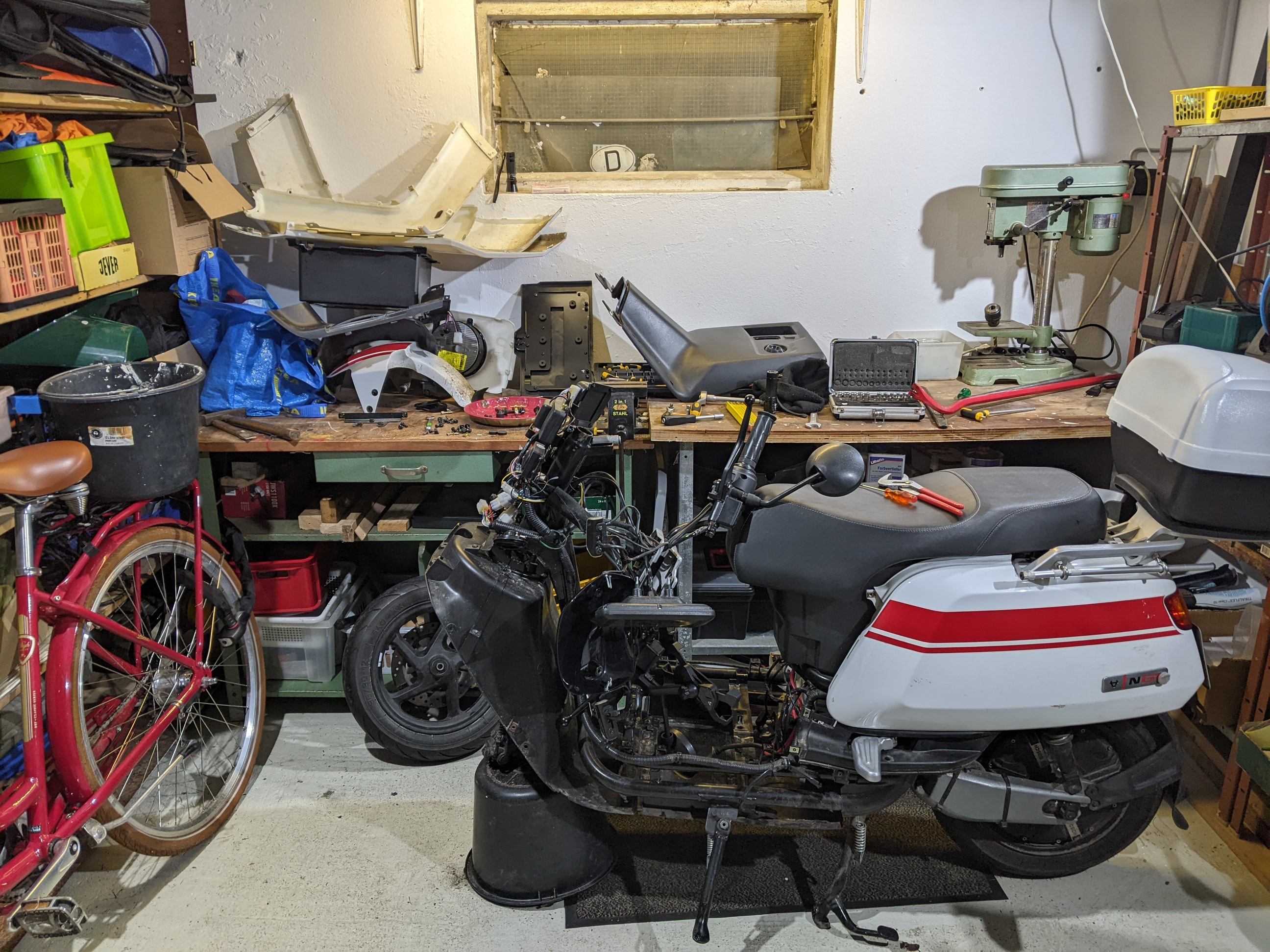

Lenkkopflager wechseln ist übrigens gar nicht so einfach, weil man fast sämtliche Plastikteile abnehmen muss um an den Lenkkopf zu gelangen.
Falls ich das je wieder zusammen bekomme verlange ich die goldene Chinarollerschraubernadel.
Operation am offenen Herzen

Eben nicht, alles alleine gemacht.
Nur die Teile waren vom Honda Händler. Und aus China.
Siehe Beweisfoto ein paar Posts höher.
techsoz
Beiträge: 1820
Roller: x
PLZ: 0000
Re: Lenkkopflager
Beitrag von techsoz »
Ich bin ein bisschen verwirrt, was Du alles abgebaut hast. Man kommt doch prima ran, wenn man nur oben die Abdeckung vorne abmacht und das vordere Teil wo die Lampe drin ist, ggf. noch ein paar Kabel aus dem Kabelbaum lockern, Lenker nach vorne runterklappen und die Gabel vom Lenker trennen und nach unten rausziehen.... Ich verstehe den riesen Aufwand ehrlichgesagt nicht den Du Dir gegeben hast (wieso Seitenteile ab? Und wieso die unten???? Ich hab das jetzt 2x gemacht (ok, beim N1s, aber der ist ja fast identisch) und war damit in max 1h durch (habs mir von einem Zweiradmechaniker zeigen lassen, das nächste mal gings alleine).
