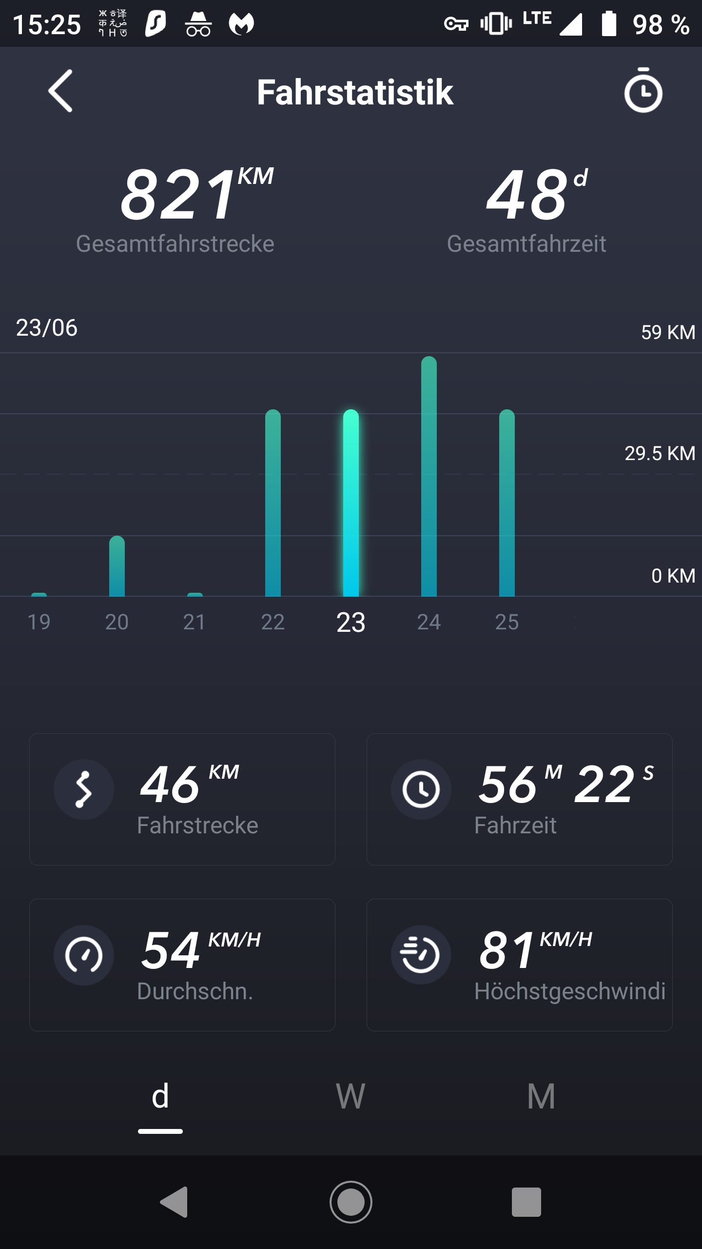

Beitrag von Krischan »
Also bei mir schafft er lt. Tacho 81. Das werden wohl echte 75 sein. Vllt geht Dein Tacho einfach nur genauer?

Beitrag von zzzsss »
Die 75 Tacho sind echte (GPS) 72...
Meine App zeigt seit kurzem keine Strecken mehr an. Davor immer alles bis auf die Reichweite gut.
Die letzte Aufzeichnungist vom 12.7.??
Ist hier off topic, aber läuft die bei euch im Moment normal?
