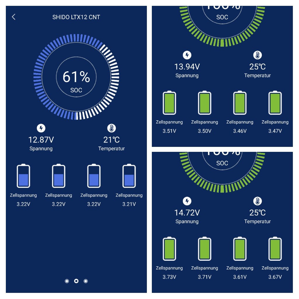

Konnte heute endlich das erste mal fahren, die 12v Batterie war bei 61% bei Fahrtantritt und nach der Fahrt wieder bei 100%. (1h5m Fahrt). Habe auch noch nicht die neue Firmware drauf und er beschleunigt gefühlt, nicht gemessen, unter 5 Sekunden auf 50km/h. Das macht schon mehr Spaß als mit der KTM Duke von der Fahrschule
Links vor der Fahrt, oben rechts ausgeschaltet nach der Fahrt und unten rechts nochmal eingeschaltet nach der Fahrt.

Richtig nur die coolen mit einer Shido Connect Batterie wissen bescheid
Aber Achtung! Der Roller kann so nicht mehr direkt am Roller selbst geladen werden, da das original Ladegerät für Blei/Geld Batterien ist. Der Roller bzw das Ladegerät geht dann in Störung.
Ist aber egal, da die Batterie über das 72V Netz geladen wird.

Ich habe die 12 Volt Shido Connect Batterie. Danke für die Info. Das wusste ich nicht. Hätte es nach meinem Urlaub so versucht wieder zu starten. Aber die verbraucht auch relativ viel Strom durch den Bluetooth Modus, wenn ich es richtig gelesen habe. Das werde ich nach meinem Urlaub mal überprüfen, wie lange sie hält ohne Bluetooth Modus.Chris2022 hat geschrieben: ↑So 19. Jun 2022, 22:05Richtig nur die coolen mit einer Shido Connect Batterie wissen bescheid![]()
Ich habe dieses Netzteil: CTEK MXS 5.0, Batterieladegerät... https://www.amazon.de/dp/B00DEID79G?ref ... b_ap_share
Weißt du ob ich dieses benutzen kannt um die 12 Volt Shido Batterie zu laden?
Ich denke , ich weiß warum bei mir die 12 voll Batterie leer gegangen ist. Fast ist mir das gestern wieder passiert. Wenn der Roller eingeschaltet ist und ich dann die zwei Haupt Akkus entferne, die Sitzbank schließe und mich vom Roller entferne, dann leuchtet vorne immer noch das Licht voll. Als ich eine Stunde später zurückkam leuchtete es immer noch.
Bei Tageslicht fällt mir das normalerweise gar nicht auf.
Nach meinem Urlaub werde ich das mal überprüfen.
Bei fragen, einfach Fragen
