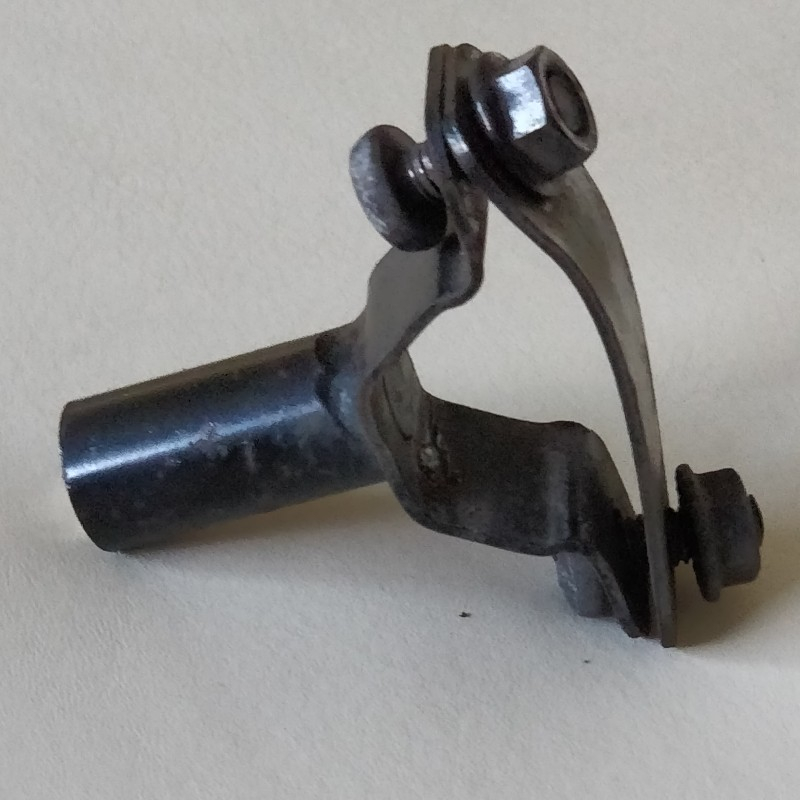

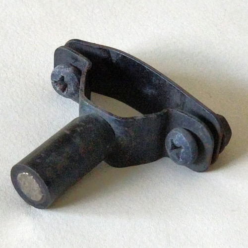

nur zur Erinnerung. Um dieses wunderschöne Stück Hightec vom N1S geht es.
N1S ab 08/18-01/23; ~30200km
