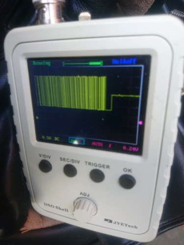

Konnte mir von einem Kollegen ein portables Mini-Scope leihen.
Am Roller sehe ich die Datenübertragung.
Nun muß ich nur noch portablen Strom für mein Rigol besorgen...
