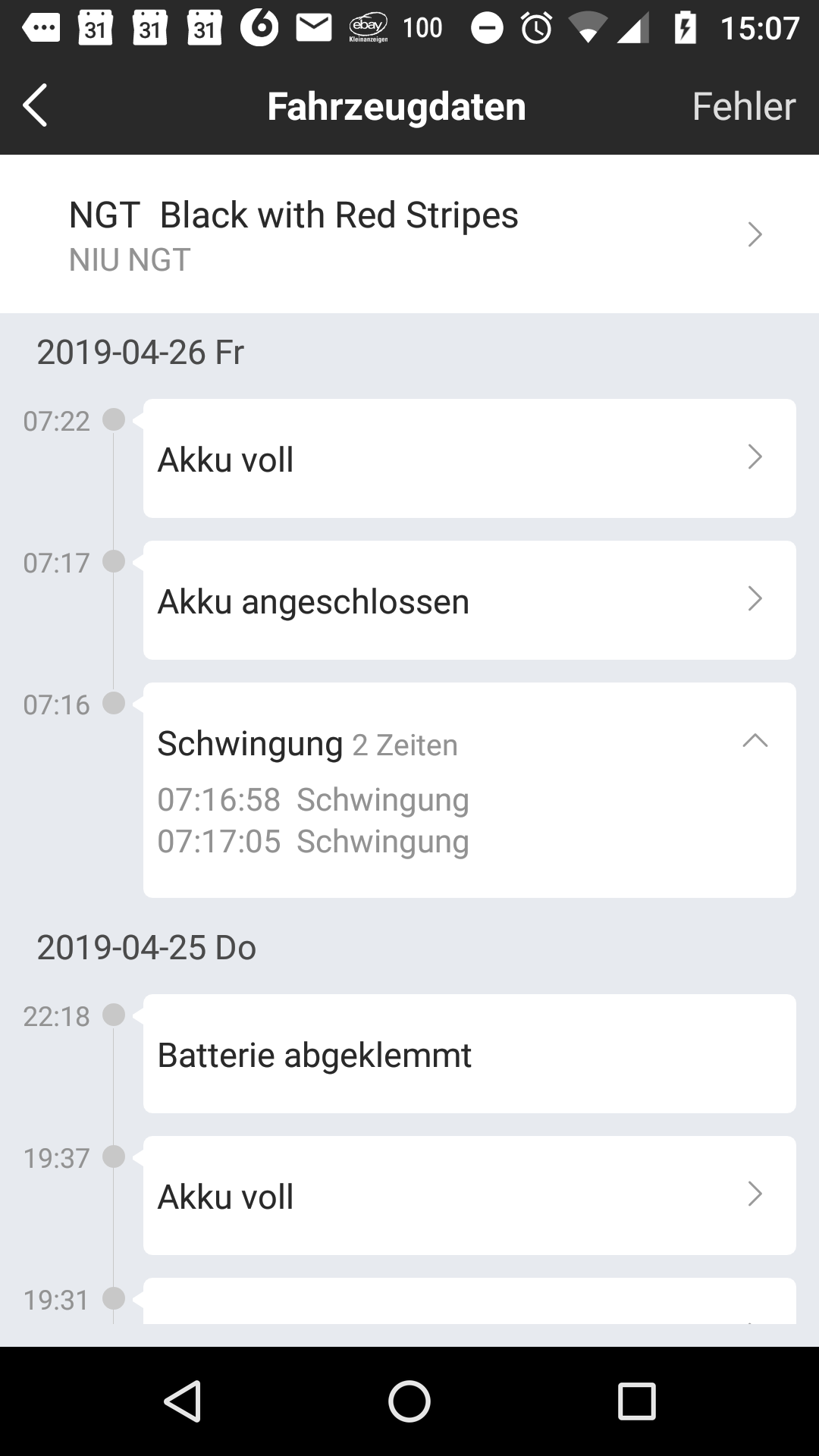

Re: N-GT Fahrberichte:
Ich hatte gestern auch eine merkwürdige Beobachtung gemacht:
Beide Akkus auf 100%. Bin dann von Arbeit nach Hause gefahren, ca. 16 km. Zu Hause angekommen, den Roller abgestellt, da hatten beide Akkus 93%.
Hatte dann nach einigen Stunden auf dem Handy eine Mitteilung bekommen, die in etwa lautete: „Ihr Akku ist nun voll geladen, sie können los fahren.“
Hat mich schon gewundert, da ich das Ladegerät zu Hause garnicht angeschlossen habe. Also ab in die App geschaut und dann die große Verwunderung:
Akku A: 100%
Akku B: 87%
Irgendwie ist also Energie von Akku B zu Akku A gewandert. Heute morgen konnte ich das auch auf dem Tacho nachvollziehen. Akku A alle Balken, Akku B einen Balken weniger. Ist also kein Anzeigeproblem in der App.
Akku A: 100%
Akku B: 87%

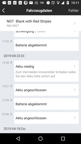

Aha... Noch einer. Genau. die Meldung hatte ich auch
ich setze den Akku mit 80% Ein und bekomme eine Meldung: Akku voll... Never!
Heute morgen, ein Akku 100%, der andere 92%. Meldung Akkus voll. Never!
Ich hatte auch mit 2x60% die Meldung "Akku niedrig" Hä?
Hatte genau davor noch eine Stunde nachgeladen.
Liegt das vielleicht daran, das sie ein paar Minuten zuvor geladen wurden und dann ca. 15 Minuten später im Einsatz sind?
