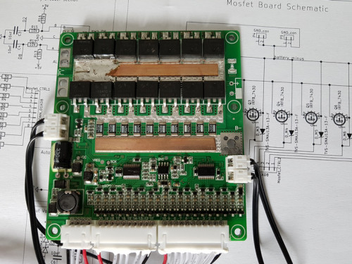

Ja da hast Du vollkommen recht und deshalb sieht die Power-Seite bei meinen BMS so aus...JoeMacFox hat geschrieben: ↑Mo 26. Nov 2018, 09:00100% Zustimmung!Soetwas tut kein Ingenieur der noch alle Tassen im Schrank hat.
Allerdings entscheiden oft nicht die Ingenieure, sondern die "Finanzleute" (die wissen es meist besser).
Wir reden bekanntlich von min. 70V und 40A. Da ist die Auswahl nicht mehr gross. Gleichzeitig bedeutet jedes mOhm 1.6W Verlust.
Ein 5 mOhm Schalter müsste daher 8 Watt abführen, das braucht schon ein sichtbares Kühlkonzept (ist auf keinem Foto zu erkennen).
Schalter für 12 oder 24V kann man günstig kaufen, aber bei >70V und <5mOhm wird die Auswahl klein und die Preise steigen![]()
Und hier kommen wieder die "Entscheider" ins Spiel...
Obendrauf befindet sich nur eine 2mm dicke Aluplatte die nicht größer ist als die Platine selbst und wird nicht zusätzlich gekühlt.
Die Verluste sind so gering, dass selbst nach einer langen Strecke wird alles nicht wärmer als 30-35°C.
Gruß Nico
