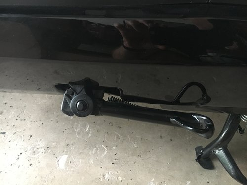

Ich hatte das Problem mit dem Seitenständer auch, habe ihn heute gekürzt und nun liegt er ordentlich an…
Anschlag vom Seitenständer gekürzt
Schön ist die Welt... :mrgreen:
