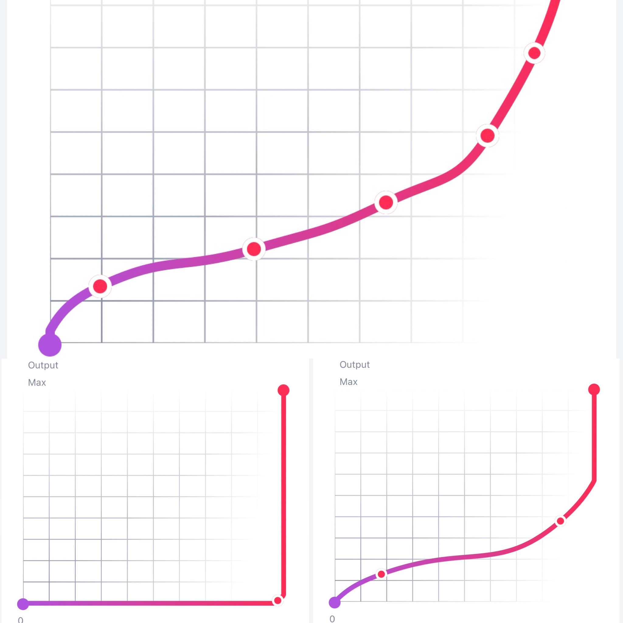

Leider bringt die Kurvenanpassung so gut wie gar nichts...
hatte nun die Nulllinie in der X-Achse bis ans Ende gezogen und dann senkrecht in Y hoch.
Trotzdem hängt er am Gas wie Sau.
Alleine ganz nett, zu zweit etwas krampfhaft wie ich finde...

Die angepasste Kurve wirkt nur im Master modus.
Warum fahrt ihr eigentlich alle zwanghaft im Sport modus, wenn der euch doch zu ruppig ist? Den braucht es unter 65kmh doch überhaupt nicht.🤔
ja klar, dann muss man ja schon im Mastermodus fahren - wobei auch dort das Problem mit dem ruppigen Gas trotz flacher Kurve herrscht...
Naja, sobald ich aus dem Ort rausfahre sollte ich ja zwangsweise umschalten.
Richtgeschwindigkeit ist 70 / 100, da bist mit Dynamik nur ein rollendes Hindernis...

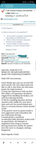

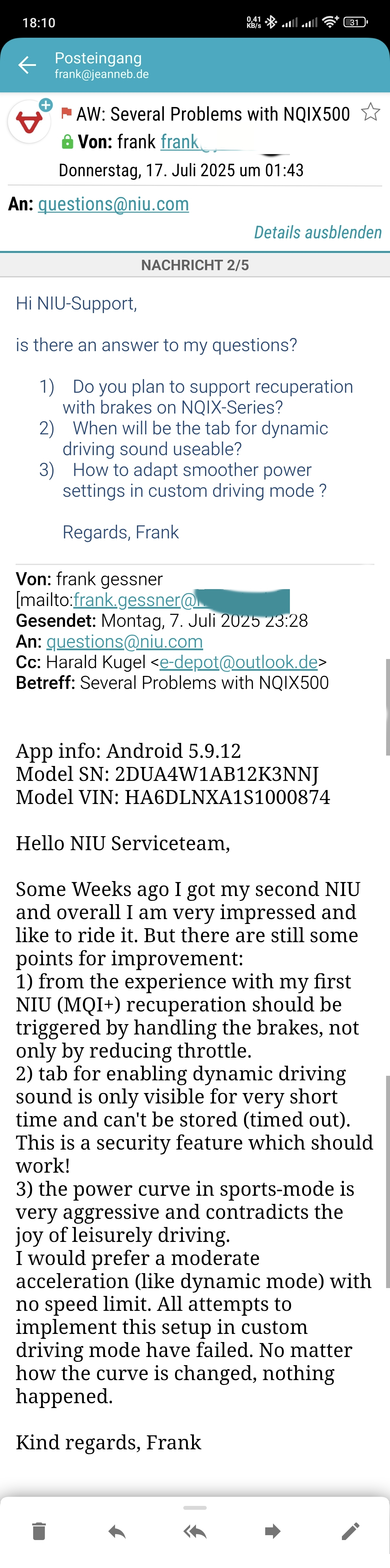

Ich habe versucht über die App den Support von NIU zu erreichen. Lange Beschreibung in Englisch, aber ist dato keine Reaktion 😕
Email an NIU

Ich habe versucht über die App den Support von NIU zu erreichen. Lange Beschreibung in Englisch, aber ist dato keine Reaktion 😕 IMG_20250812_181250.jpg
Super Mail, hoffe da kommt bald was raus…
Habe ua folgende Settings versucht und kann tatsächlich keinen Unterschied feststellen…
