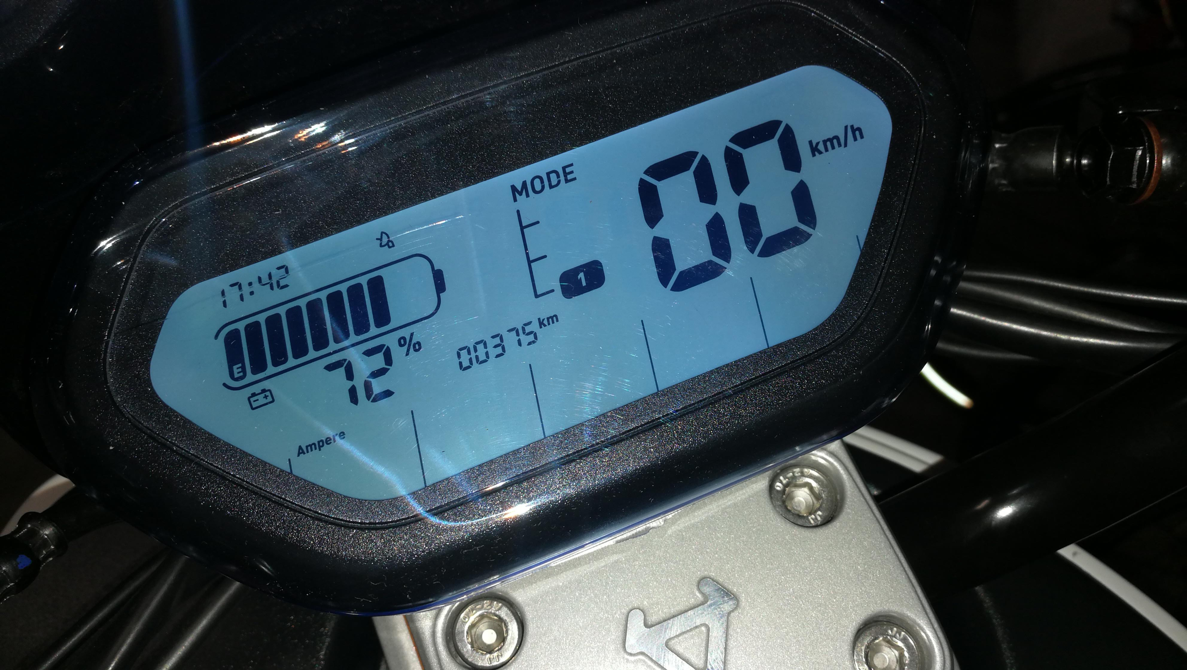

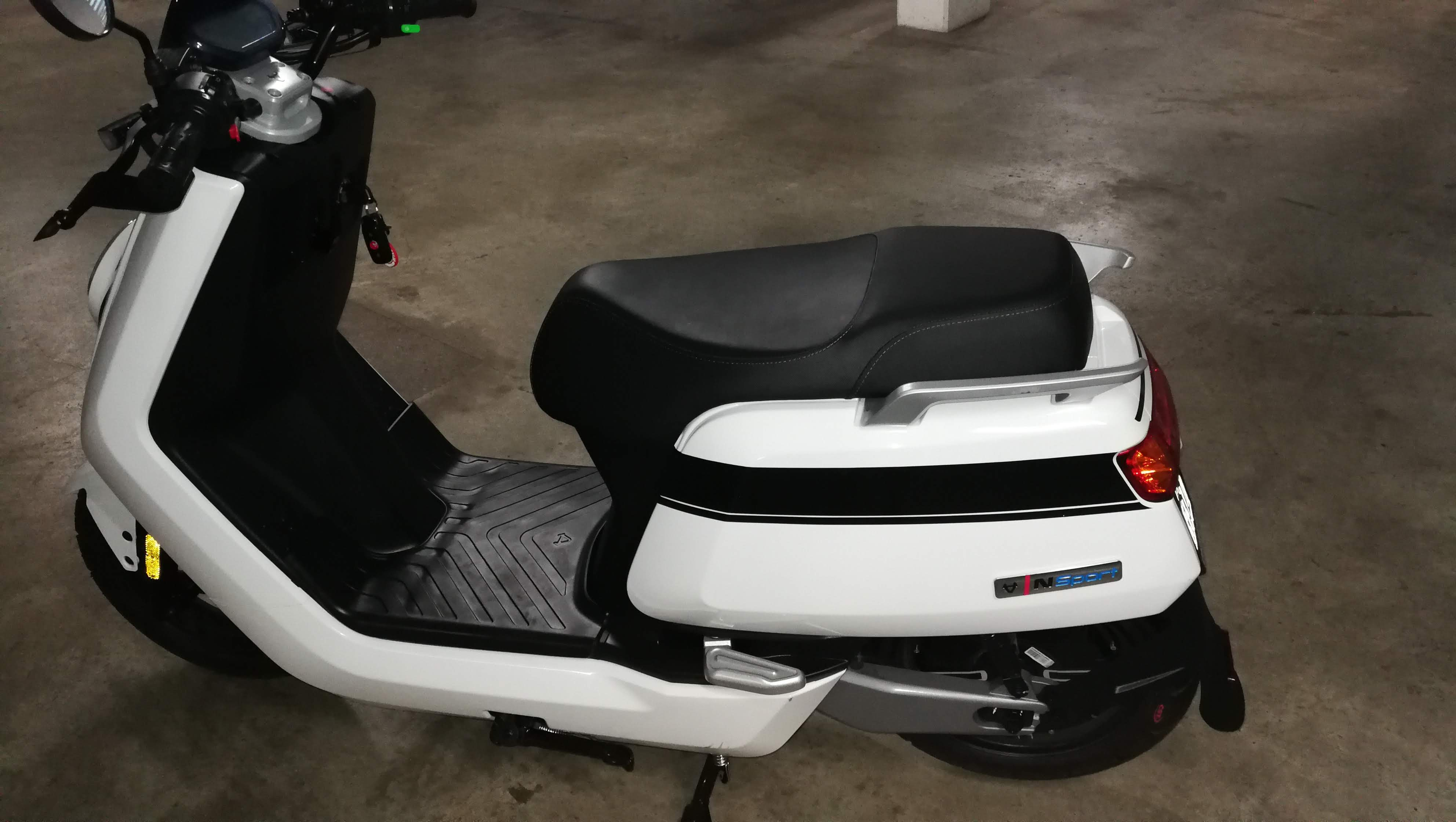

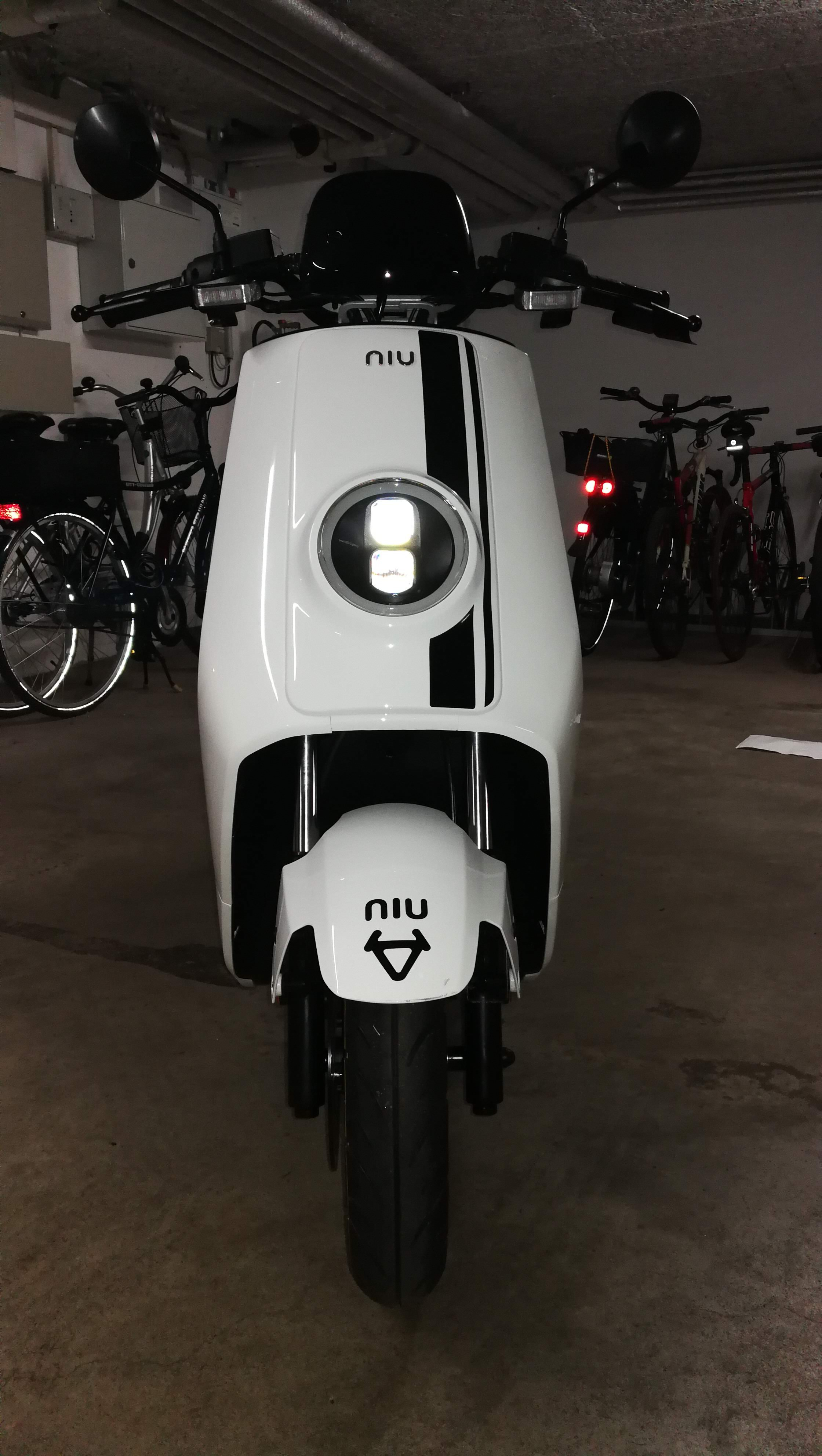

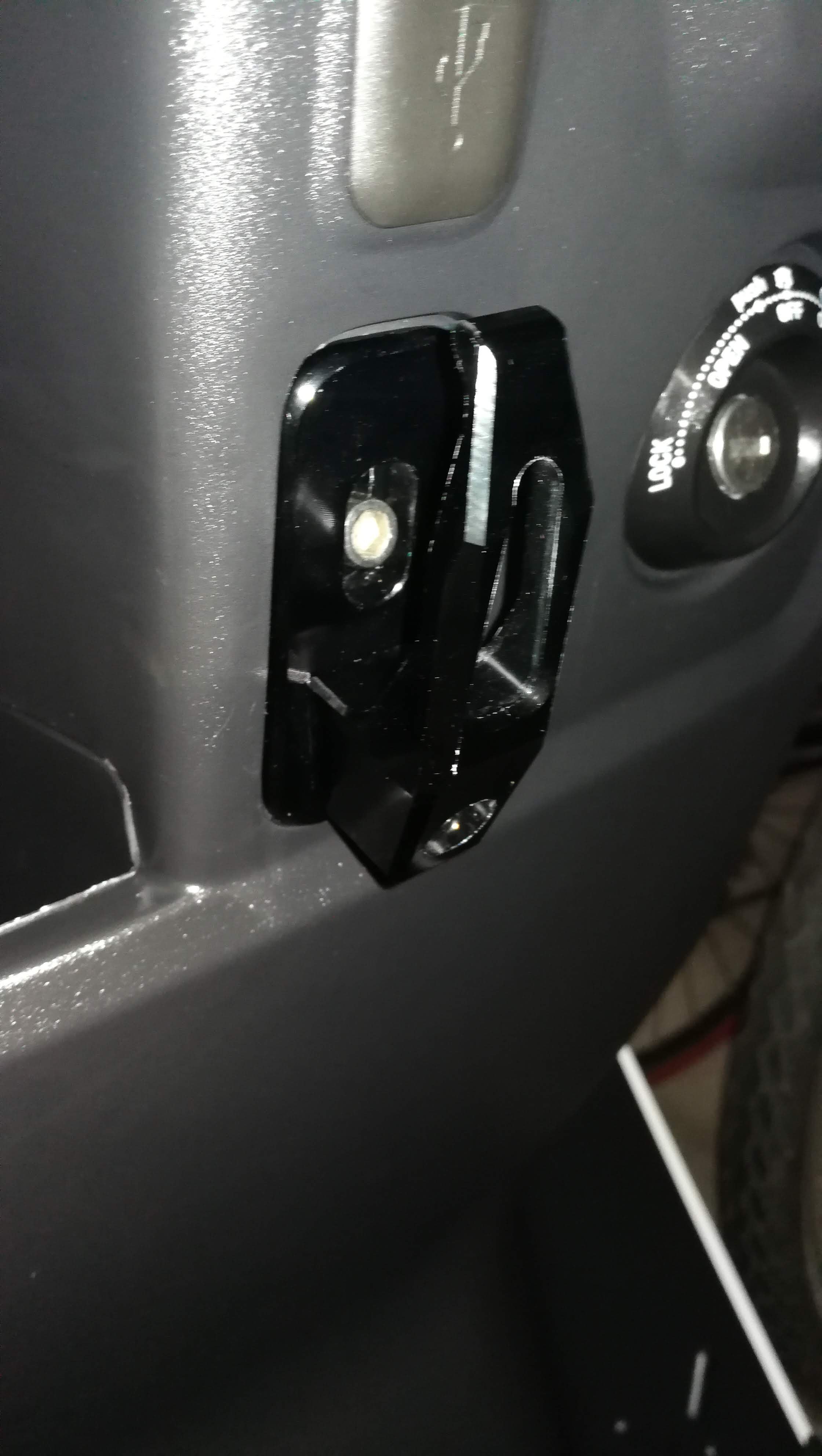

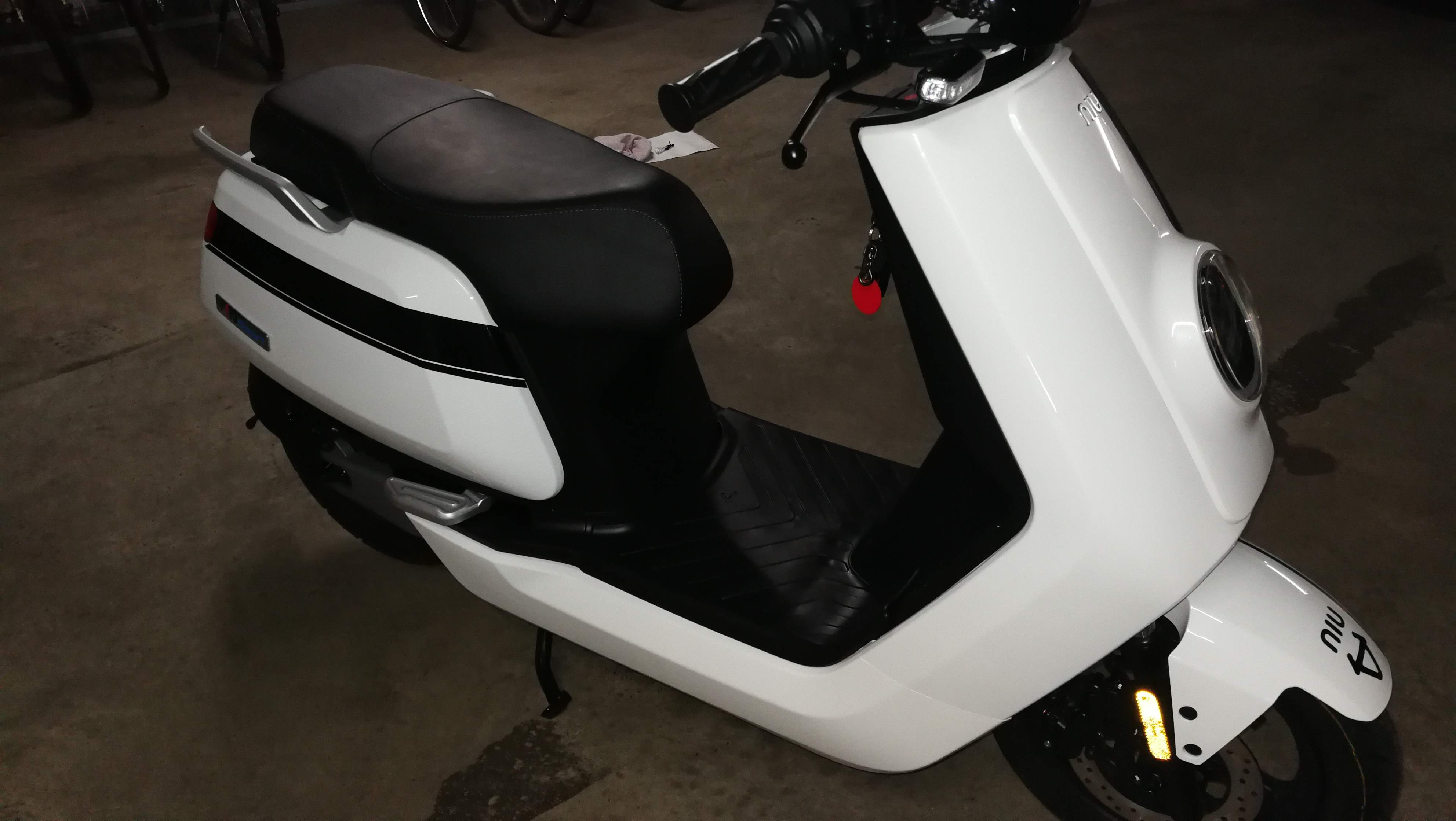

Hallo miteinander,
inspiriert durch eure Anregungen habe ich auch bei ebuy7 zugeschlagen und mir einen neuen Haken, eine bläuliche Schutzabdeckung für das Display und einen Aufklebersatz besorgt, um meine bisher reinweißen N Sport zu individualisieren. Anbei die Ergebnisse:

Ich bin offensichtlich zu doof, ebuy7 zu bedienen. Wo gibt es dort denn die passenden Aufkleber?

Ist etwas unübersichtlich, gib mal als Suchbegriff Mavericks N1s ein.

ich finde da nur Länderflaggen als Aufkleber, keine weißen, oder - was ich gerne hätte - grünen.
Hast du den Link noch irgendwo?
edit:
hab's gefunden. Für alle, die auch so langsam sind wie ich:
https://www.ebuy7.com/item/trump-overta ... 0425607991

hier der Link zu meinem Stickersatz:
https://www.ebuy7.com/item/545143544204

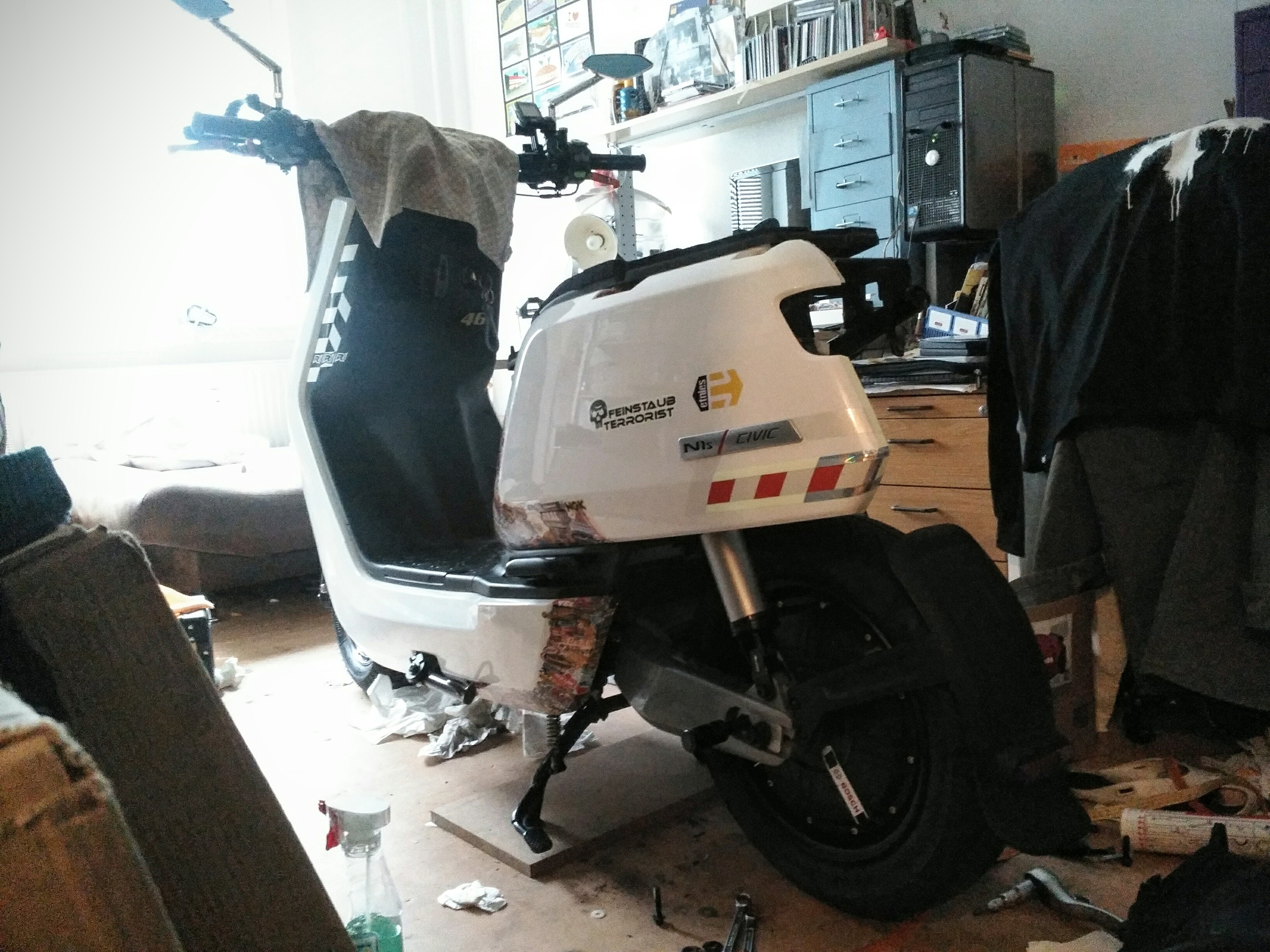

Doppler Stoßdämpfer hinten...
Weiß ehrlich gesagt nicht, wie es mit der Freigabe aussieht. Sie sind eigentlich für einen Peugeot Ludix(?) gedacht - kenn ich gar nich...angeblich 325mm; in echt wohl eher so 318. Haben 2-fach Silikonbuchsen mit axial beweglicher Hülse. Untere Klemmung ist CNC gefräst, könnte aber qualitativ sauberer bzw. präziser sein; beide Dämpfer unterscheiden sich beim Innenabstand locker um 1mm - könnte aber auch verbogen sein (?).
Die Dämpfer sind jetzt noch etwas sehr hart, aber ich komm mit dem Pumpenventil nicht an der Verkleidung vorbei. Da muss erst noch ein Winkelventil oder ein Schlauchverlängerer her. Aber dann sollten sie in Minutenschnelle anpassbar sein. Bis jetzt ist das Fahrverhalten einfach nur krass, kleinste Absätze lassen einem fast das Rückgrat zerbersten, der ganze Rahmen schwingt um die Dämpfer herum, die Spiegel flattern ununterbrochen wie Schmetterlingsflügel wenige Millimeter bei glatter Strecke bis mehrere Zentimeter auf und ab bei Unebenheiten - und das bei 1/3 der möglichen Federhärte.
Subjektiv lassen sich tiefere Schräglagen, kontrollierter mit mehr Gefühl für den Grip am Vorderrad bewältigen.

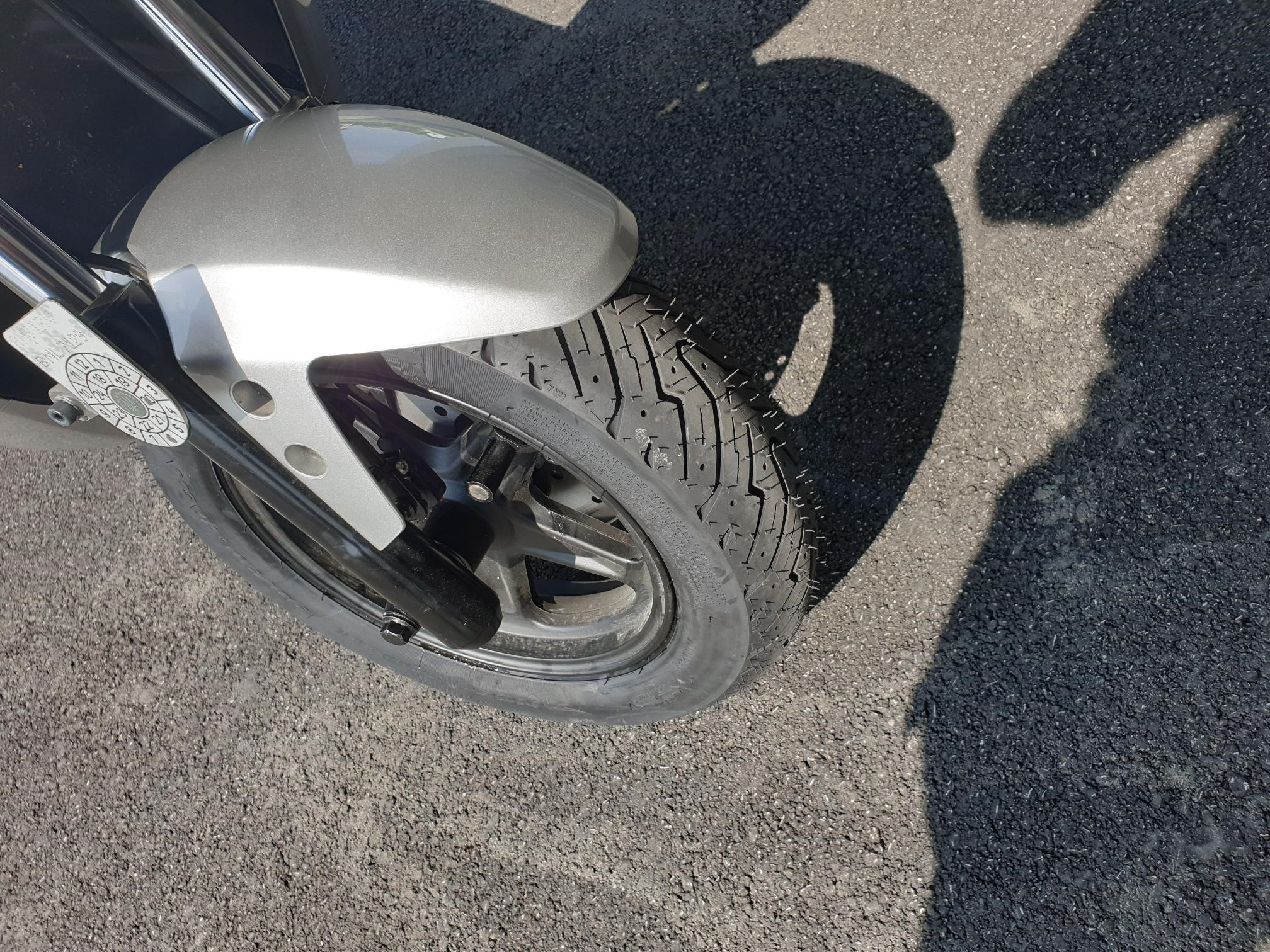

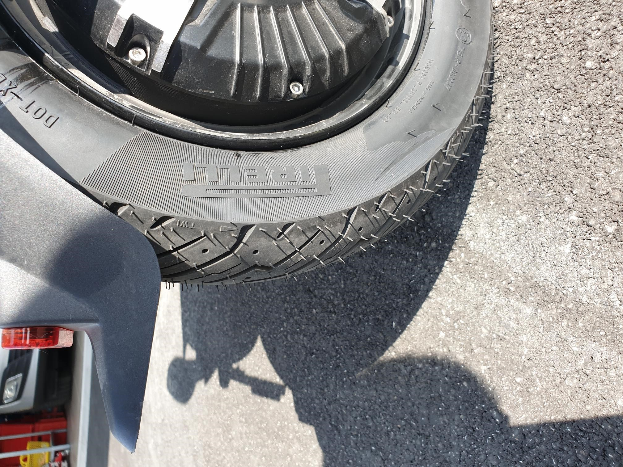

Hallo und Grüß Gott aus dem Voralpenland / Mostviertel, ich habe zu den Modifikationen auch ein wenig was von meinem M+ EZ 06/2019:
Heute wechseln lassen von Werksbereifung mit knapp 500KM drauf auf Pirelli, 60KM nach Hause gefahren und es ist ein Unterschied wie Tag und Nacht! Handling und Bremsverhalten sowie vor allem Kurvenstabilität sind jetzt einwandfrei und nicht zu vergleichen!

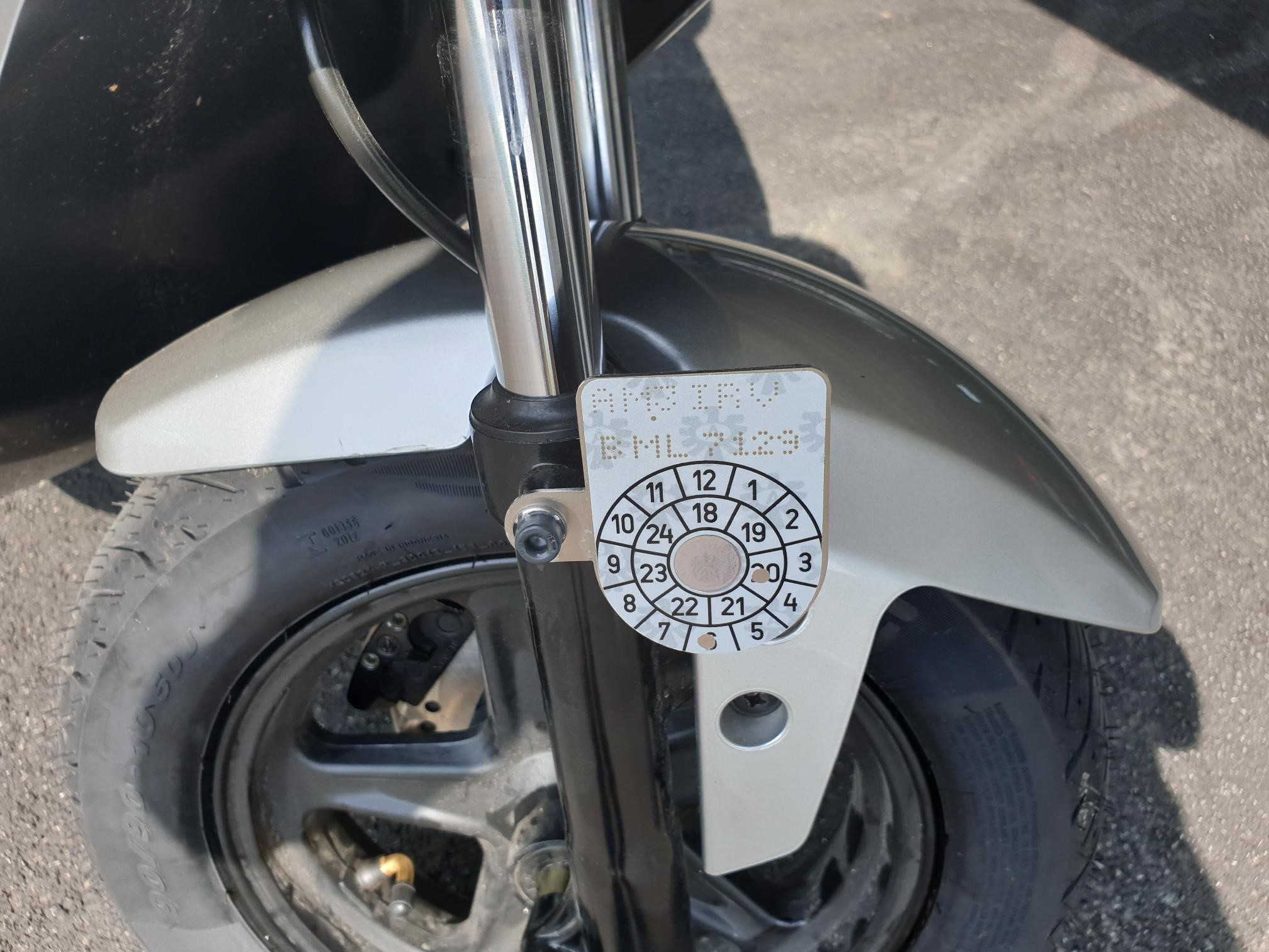

§57a Plakettenhalter aus Edelstahl:

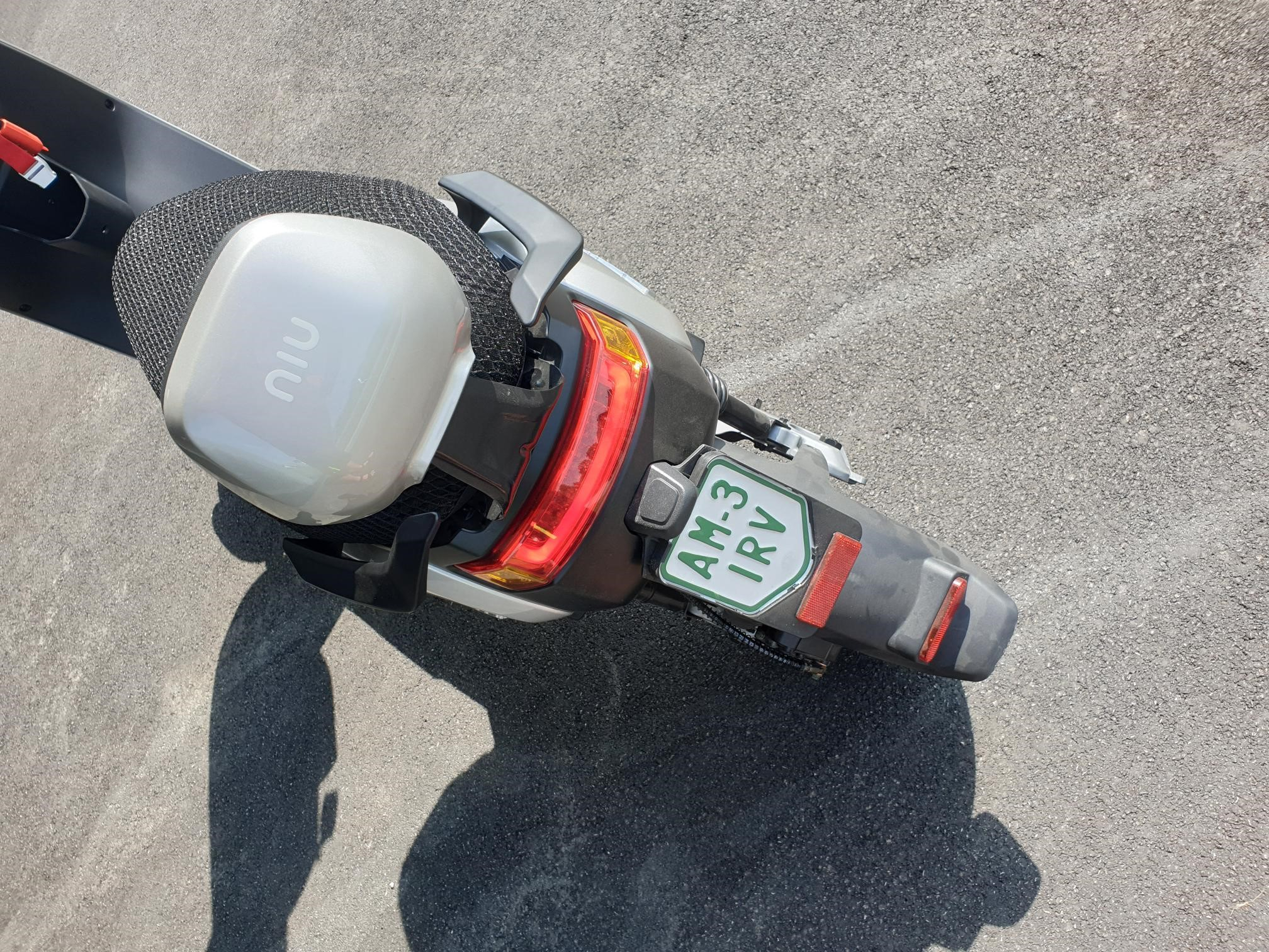

Rückenlehne und verkürzter Nummernschildhalter:
den Nummernschildträger habe ich oben ausgefräst damit die LED auch das Kennzeichen beleuchtet und nicht den Kunststoffrahmen ;-)

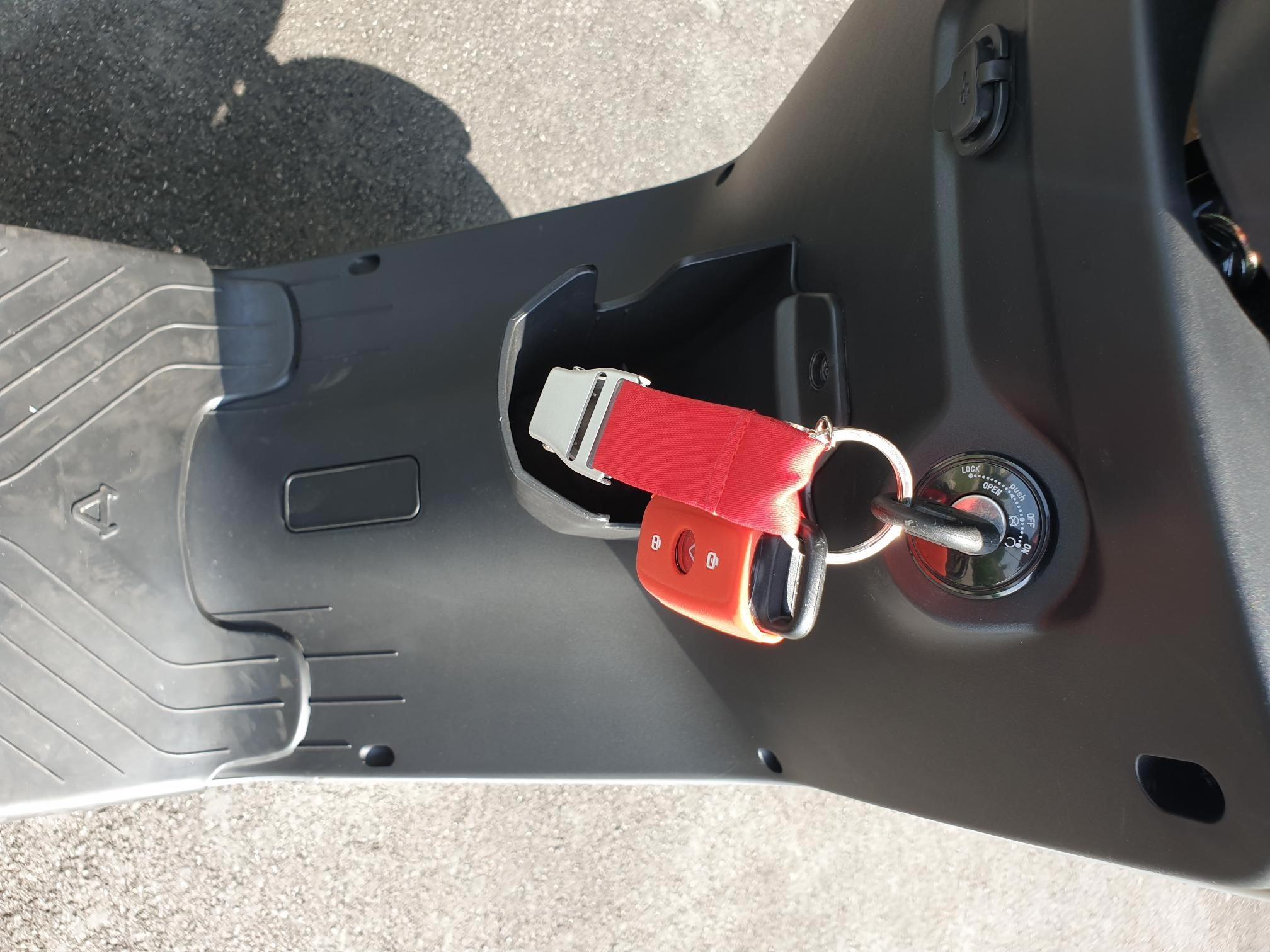

Und last but not least, der rote NIU Teufel am "remove before flight" ;-) :
