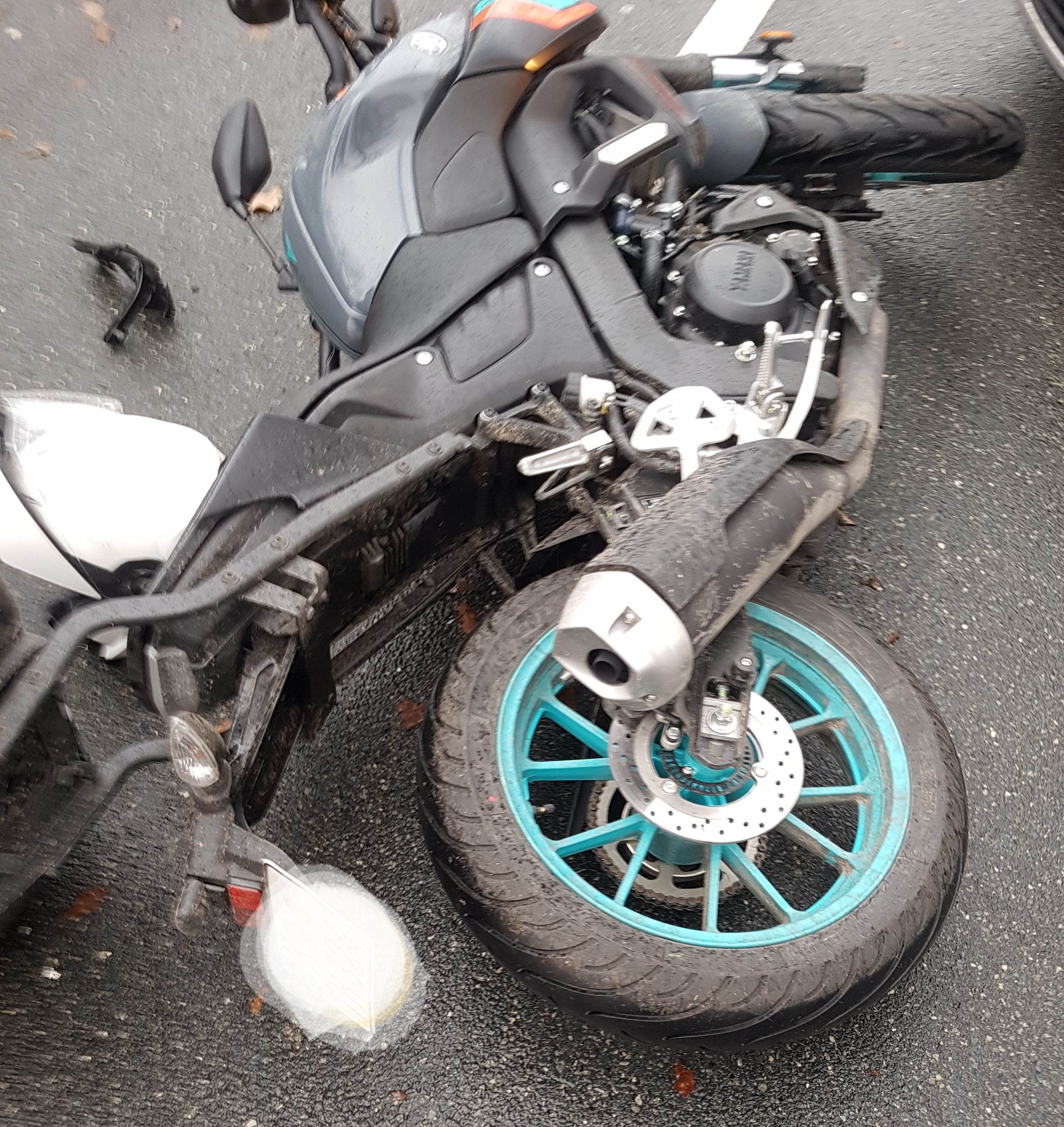

Danke für die Informationen. Werde das mit dem Akkus ausprobieren. Die ECU hatte ich schon aufgeschraubt und gesehen das weder GPS noch GSM gehen. Normalerweise blinken beide LED s. Jetzt dauerhaft. Werde es nachher ausprobieren. Bin gerade in der Notaufnahme. Hab mit dem Moppet einen kleinen nicht verschuldeten Unfall gehabt.
Kömmte Kotzen. Den ganzen Ärger jetzt.
