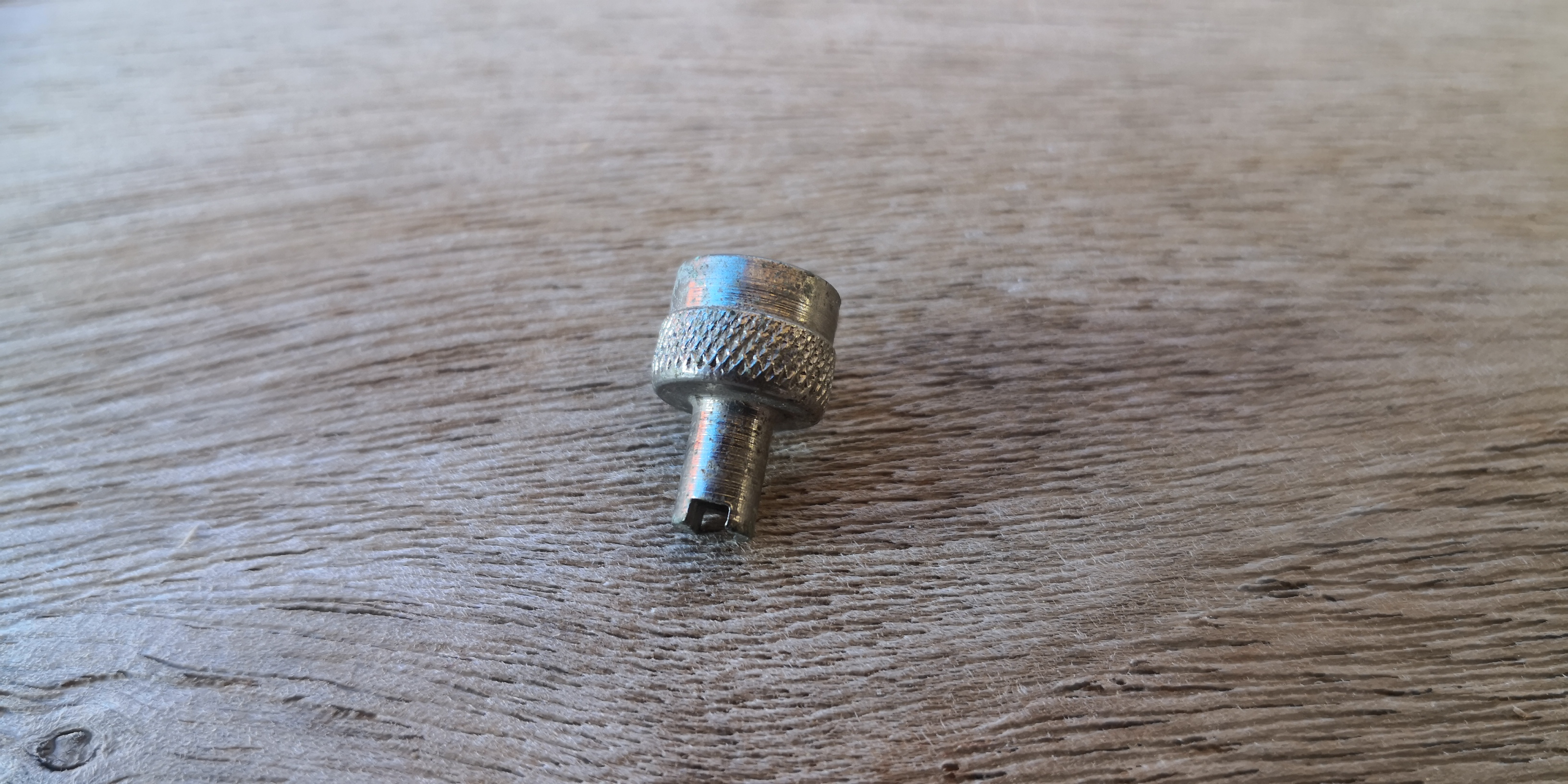

An alle, die beim Heidenau an Luftverlust leiden. Heute morgen fühlte sich der Roller mehrwürdig an beim losrollen...
Und siehe da... der Reifen war platt. Luft rein in den Reifen und es kam hörbar wieder heraus.
Also meinen Händler des Vertrauens angerufern... er sagte ich solle mal die Ventilkappe umdrehen, und dann das Ventil damit festziehen.
Jup... jetzt zischte da nichts mehr... aber nach fest kam ab... und die Ventilkappe kann nur noch schließen aber nicht mehr festziehen.
Also: Zur Sicherheit einmal den Sitz des Ventils checken. Ich wußte auch nicht, dass in den Deckeln auch ein Werkzeug zum festziehen enthalten ist
Nun mal beobachten, was passiert. Das Heck bleibt recht Stabil, was den Luftdruck betrifft.
Kennt jemand ein alternatives Werkzeug außer die Ventilkappe?

Genau, guckst Du Reifenwechsel selber machen: viewtopic.php?f=63&t=12175 , Foto oben das rote Teil.

Alles klar. Mal sehen, wo ich das übermorgen bekomme... Louis Lagerverkauf? Fahhradladen?

Ja, es gibt solche geschickten Ventilkappen (ist aber nicht bei jedem so!), doch kaputt habe ich den integrierten Ventilausdreher noch nicht bekommen
Ich bin auch immer etwas im Zweifel, ob ich eine solche Ventilkappe überhaupt dranlassen sollte, nicht dass sie einem wissenden Lausbuben zum schnelleren Luftablassen an meinem elektrischen Zweirad verhelfe

Danke! Jetzt kann ich mir als Laie auch etwas darunter vorstellen.Lucky hat geschrieben: ↑Fr 10. Apr 2020, 17:21Ich glaube ich hab den
https://www.amazon.de/TOOGOO-Ventildreh ... B07L8NW6SR
Gruß, Achim

OK, oder so eine Ventilkappe. Ist aber wie schon erwähnt nicht ratsam diese auch als Ventilkappe am Rollerreifen zu lassen. Lieber zu Hause in der Werkzeugkiste oder verschlossen im Roller aufbewahren.
