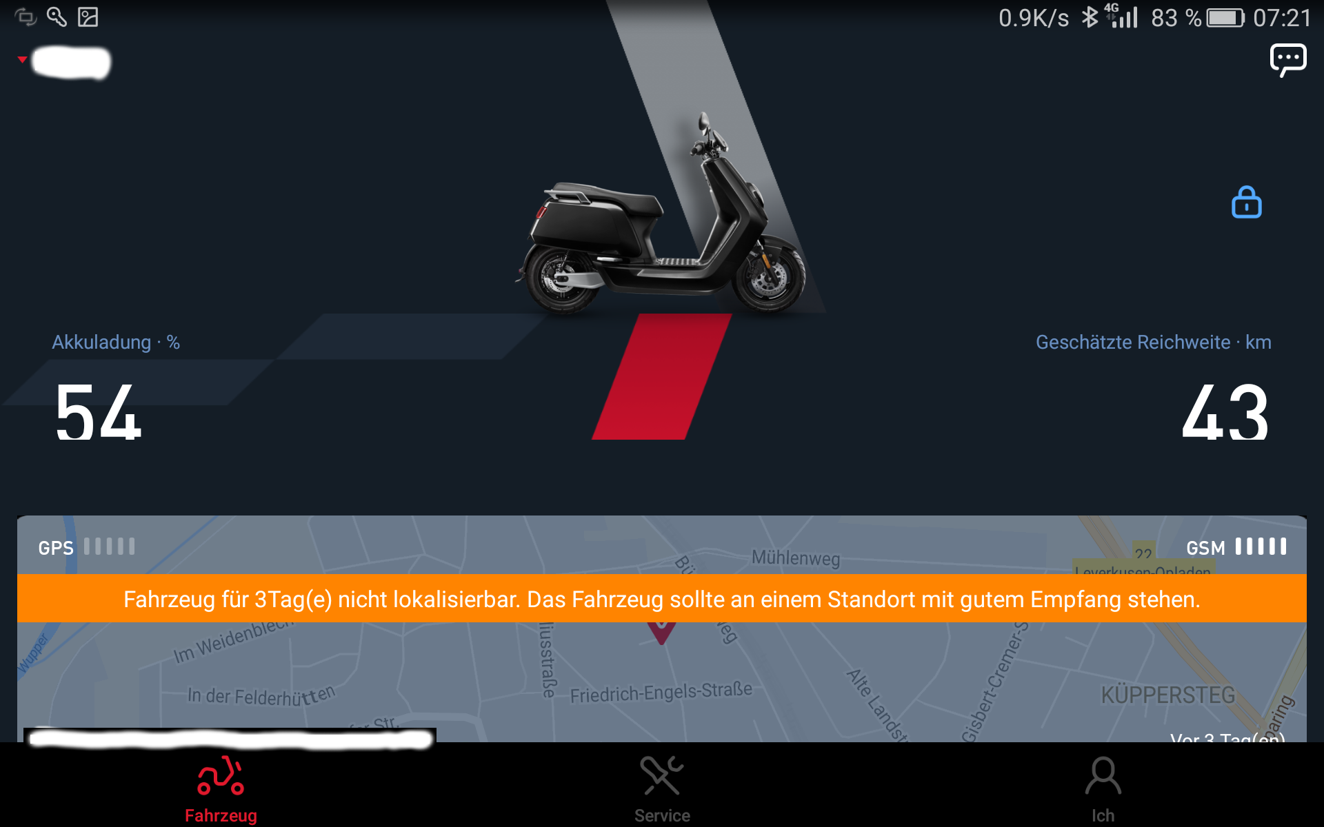

Re: Die App des NIU
Ehrlich gesagt, geht die App mir, mittlerweile, gehörig auf den Senkel.
Ich habe den Roller gerade mal knapp 2 Wochen und die App ist nun schon zum dritten Mal ausgefallen, diesmal gleich für mehrere Tage.
Immer wird der GPS-Empfang bemängelt,egal wo ich hinfahre, ob ich den Akku rausnehme, wieder einbaue oder wo ich den Roller abstelle.
Meine Navi-App auf dem Tab oder Google-Maps laufen völlig problemlos.
Ich schmeiß das Sch...Ding wieder runter.

Re: Die App des NIU
Sicher dass es ein Problem der App ist ? Diese sollte keinen Einfluss auf den GPS-Empfang haben. Vielleicht ist der GPS-Empfänger Deines Niu defekt ?

Re: Die App des NIU
Das wäre natürlich auch möglich, aber warum läuft die App dann ab und zu mal richtig und was soll ich nun machen?cactus-online hat geschrieben: ↑Mi 4. Apr 2018, 15:02Vielleicht ist der GPS-Empfänger Deines Niu defekt ?

Re: Die App des NIU
Ich hatte mir von der App auch mehr erhofft. Die letzte gelistete Fahrt ist bei mir die Hinfahrt meines Ausflugs am Montag. Weder die Rückfahrt noch die Fahrten gestern und heute sind in der App. – Meine Hoffnung, Echtzeitinformationen (Diebstahl / Ladezustand / ...) zu bekommen, wurde leider enttäuscht. Wenn es so weiter geht, dann verlängere ich die SIM-Karte nicht.
Der Fehler muss nicht an der App selbst liegen. Da es auch auf derselben Route mal klappt und mal nicht, wird auch die im Roller verbaute Simkarte und deren Netzabdeckung nicht das Problem sein. Möglich wäre auch eine Überlastung der NIU-Server.cactus-online hat geschrieben: ↑Mi 4. Apr 2018, 15:02Sicher dass es ein Problem der App ist ? Diese sollte keinen Einfluss auf den GPS-Empfang haben. Vielleicht ist der GPS-Empfänger Deines Niu defekt ?
